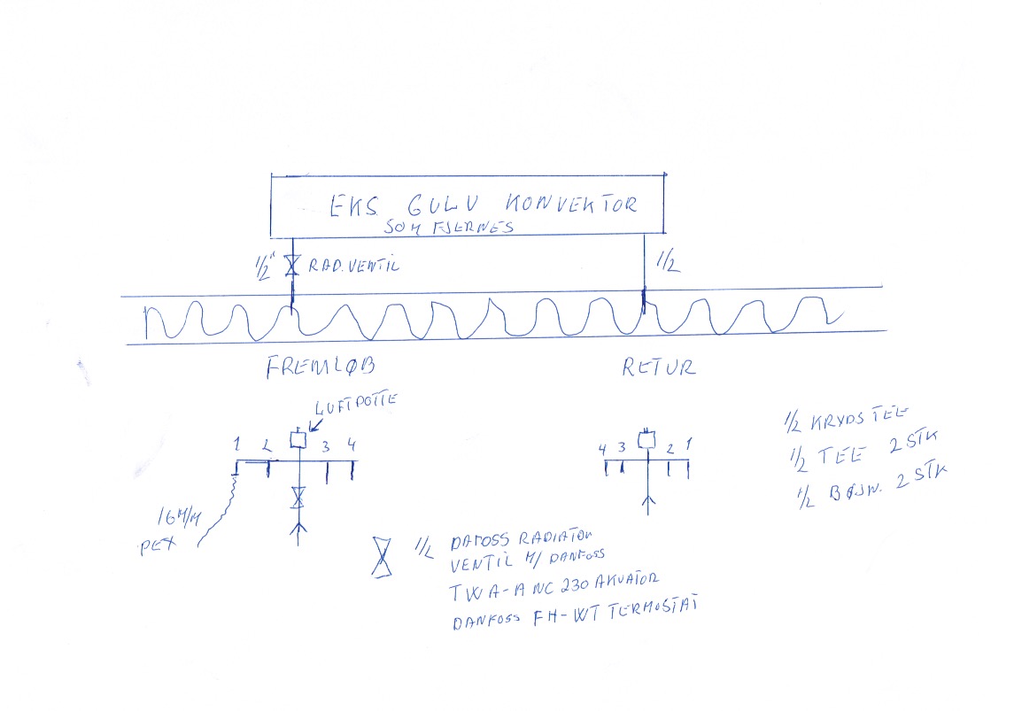

Jeg skal have udskiftet gulvtæppet i stue til klilgulv på 1 sal i et A- hus og vil gerne samtidig lave gulvvarme ca, 33 m2 med 2 / 3 / eller 4 kredse med 16 mm pexrør i Roth compact med tilslutning til eksterende tilslutninger som er der til en gammel konvektor  højde 27 cm x bredde  14 cm incl lameller og længde 280 cm som skal fjernes se vedlagte tegning/billed
Kan det laves uden shunt unit? og lade varmepumpen styre gulvvarmen
varmeforsyning er luft/vandpumpe DHP-AQ 9 med midi indedel
