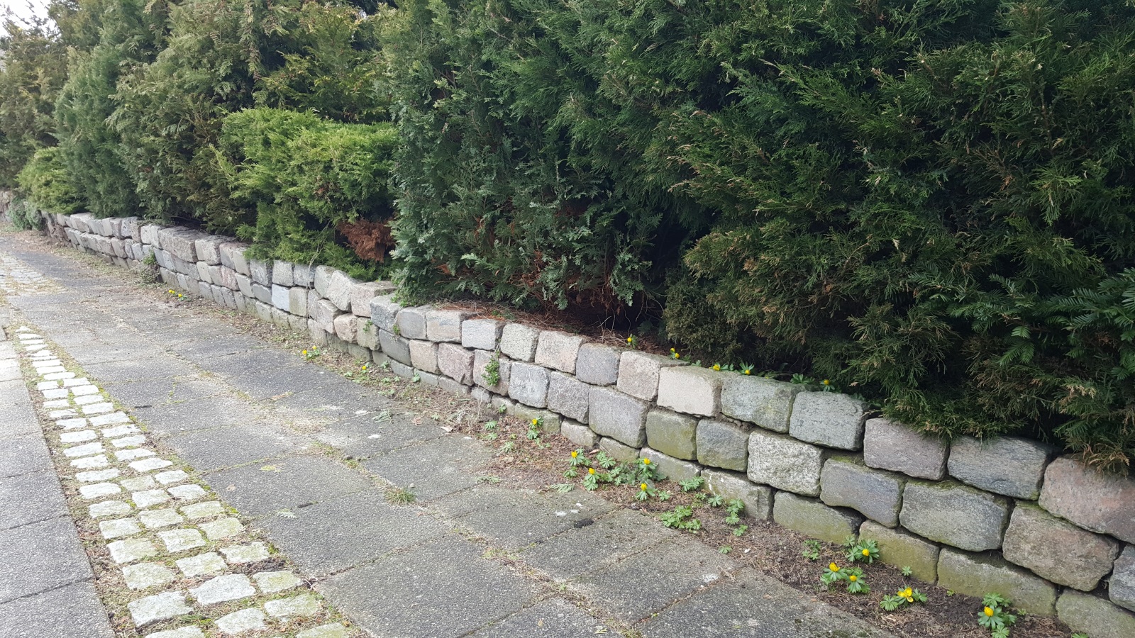

Stenvæg af brosten. Hvordan laver jeg det om?

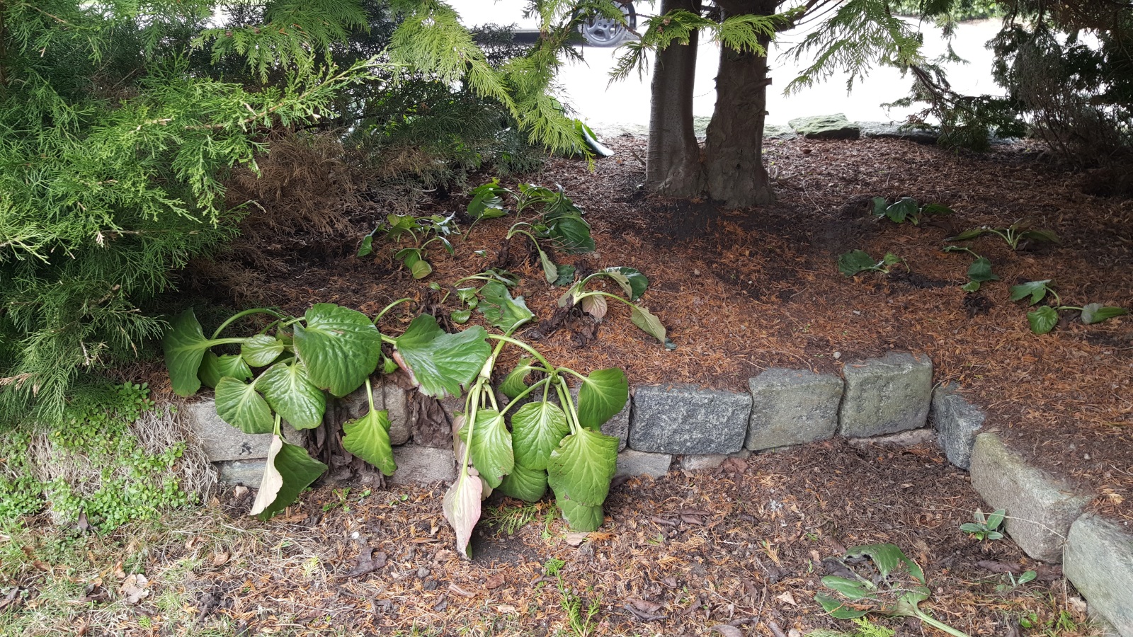

Jeg har en stenvæg/kan ind mod naboen hele vejen ned langs min indkørsel og hele vejen ud mod vejen, samt rundt i hele haven. Jeg tænker det nok er lavet for 40år siden da huset blev opført, men nu er det begyndt at falde lidt frra hinanden. Jeg vil snart have lavet indkørsel og dermed vil jeg gerne have fixet dette inden. Min tanke var at fjerne det der står i beddene også og plante noget nyt, da noget af det også er ved at blive lidt stort.
Mit spørgsmål er så hvordan jeg laver en kant/mur som holder? Kan jeg bare rykke den lidt ud og så mørtel imellem, eller hvordan gør jeg dette så det bliver ordenligt og også et projekt der er til at have med at gøre.
På forhånd tak
Jeg synes at du skal tænke på, at det faktisk er en meget flot stenkant, som allerede har holdt i 40 år.
Desuden ere det en meget flot bevoksning af stedsegrønne planter. Det kunne ligne tuja.
Jeg synes at du bør tage tingene som 2 forskellige projekter, hvor du måske skal bevare det // forynge det så godt som muligt. Jeg TROR det vil være synd, at barbere det for meget ned.
Muren:
Det er en flot stensætning, specielt interessant at den holder 40 år, især hvis den ikke er støbt op med beton bagved. Det er da en god levetid for en stensætning.
Jeg vil foreslå, at du simpelthen retter den op, ved at tage 2-4 m ad gangen, og så vipper du stenene op (evt lidt trækiler), og propper/stamper lidt lerholdigt grus/tørbeton ind i mellemrummene, til den er kommet i facon. Du skal bare have en "rettesnor" foroven at arbejde ud fra.
Tørbeton skal du bare børste af stenes forside, så det ikke bliver grimt.. Så kan du fugte jorden bagved, så betonen lige når at hærde.
Prøv dig frem med et stykke på 2-5 meter først, til du finder fidusen.
Det kan godt lade sig gøre. Jeg tror det er forsøget værd.
Planterne:
Jeg vil foreslå at du i første omgang laver en "følsom beskæring" fra siden. En del stedsegrønne planter tåler fint, at blive beskåret -
Hvad mener jeg med "Følsom beskæring"? = du kan "tynde" i grenene, så der altid bliver grønne sidegrene tilbage -  OG hvis du sørger for ikke at gå længere ind, end at der stadigvær er en del grønt tilbage, så ser det stadigvæk pænt ud.
Den kommer til at blive noget mere "luftig" men det vokser ret hurtigt til igen.
2. år eller 3. år, kan du måske beskære lidt længere ind igen.
Jge vil altså også fremhæve at du ikke skal klippe det som en hæk - men "klip ind" så der altid er grønne sidegrene tilbage - og så de forskellige planter holder deres facon - hvis det er muligt.
Ja det er bare mit bud - jeg har sådan en stor stedsegrøn plante (Kinesisk ene, tror jeg), som bliver "tyndet" på den måde hvert 3. år - det er fint.

årsagen til din mur begynder at skride kan være rødderne fra træerne der arbejder sig ind under. Prøv med en skovspade at stikke dybt ned bag muren. Der er garanteret en masse rødder.
Selv om "muren" er lav, skal den hælde ganske lidt bagover - ca 15 cm pr 1 meter i højden - for at modstå trykket fra overfladevand og jord
