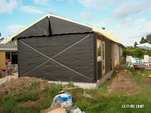

Jeg skal til at opmurer en ½ stensvæg i den kommende weekend.
Stenene er ankommet, mørtel skal hentes hjem og så skal jeg lige have fat i nogle murbindere til at skrue fast på bagvæggen der er af træ. (Se billedet)
Hvor får man nemmest fat i bindere, og er der lige noget jeg skal huske inden jeg murer på livet løs?

Du skal vel blot købe en stak iskruningsmurbindere (mit lokale lavprisbyggemarked har dem på lager, så mon ikke også at dit lokale byggemarked har dem). Man skal bruge en special dorn til at skrue dem i med - efterfølgende bøjes de i enden. Milton har tidligere svaret på et spørgsmål jeg havde om murbindere - søg evt. i forumet.
