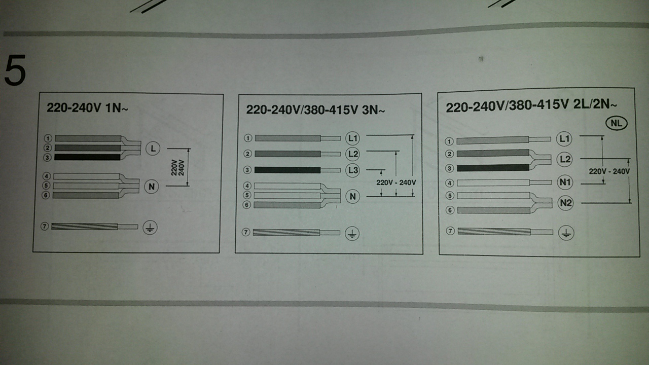

Skal have tilsluttet min nye kogeplade til de to faser der er trukket frem til den. Men er lille smule i tvivl om diagrammet
Jeg forstår at figur 1 (set fra venstre) er hvis det skal forbindes til 1 fase. Figur 2 er til forbinde til tre faser. På figur 3 ville jeg umiddelbart tro var at forbinde til 2 faser: Leder 1 til L1 og leder 2+3 samles til L2. Men det der undrer mig er de tre nul-ledere pludselig er delt i to  Er tilslutningen på figur 3 kun tilladt i Holland eller hva'?
Min tanke er at gøre næsten som på figur 3, altså: Leder 1 til L1. Leder 2+3 til L2. Leder 4+5+6 samles til nul. Leder 7 til Jord/beskyttelsesleder.
Hvordan lyder det?
Du skal forbinde som vist på figur 3. L1 til en fase. L2 og L3 til den næste fase og de tre nuller samles og forbindes til Nul. PE/ jord forbindes til gul/grøn.
Super. Så var det også som jeg tænkte - tak fif hjælpen

Tak - jeg fik svar i forrige svar. Har forbundet som på diagrammet. Der er tre faser ført frem, men den ene bruges til ovnen så derfor kun to brugbare :-)
