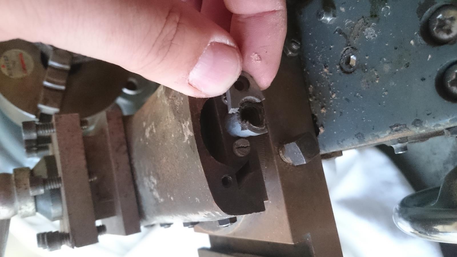

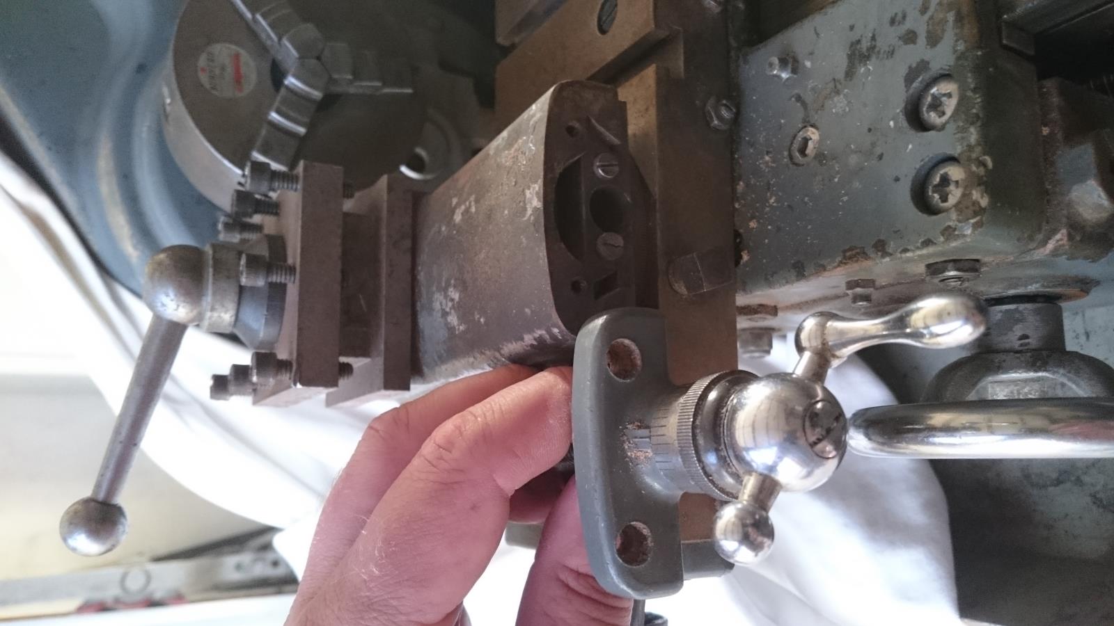

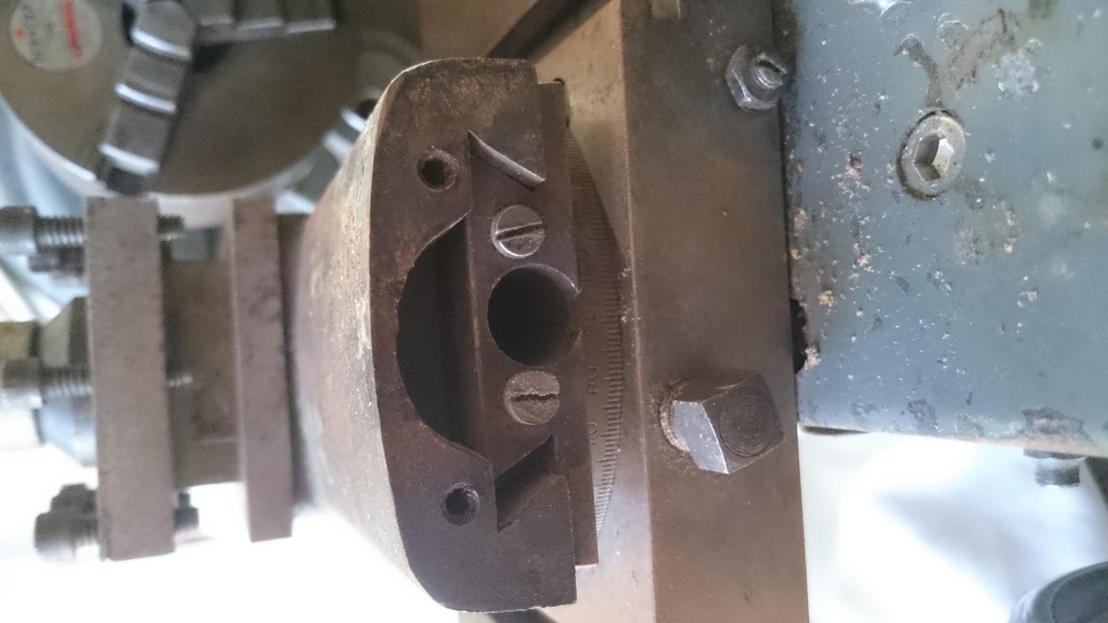

Så har jeg fået drejebænken hjem, men der er så knækket en lille bøsning til spindlen på den lille slæde ( se billeder) tror den kan bestilles i England.

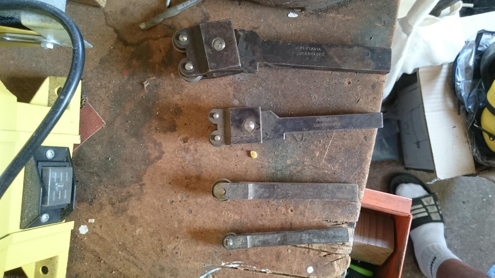

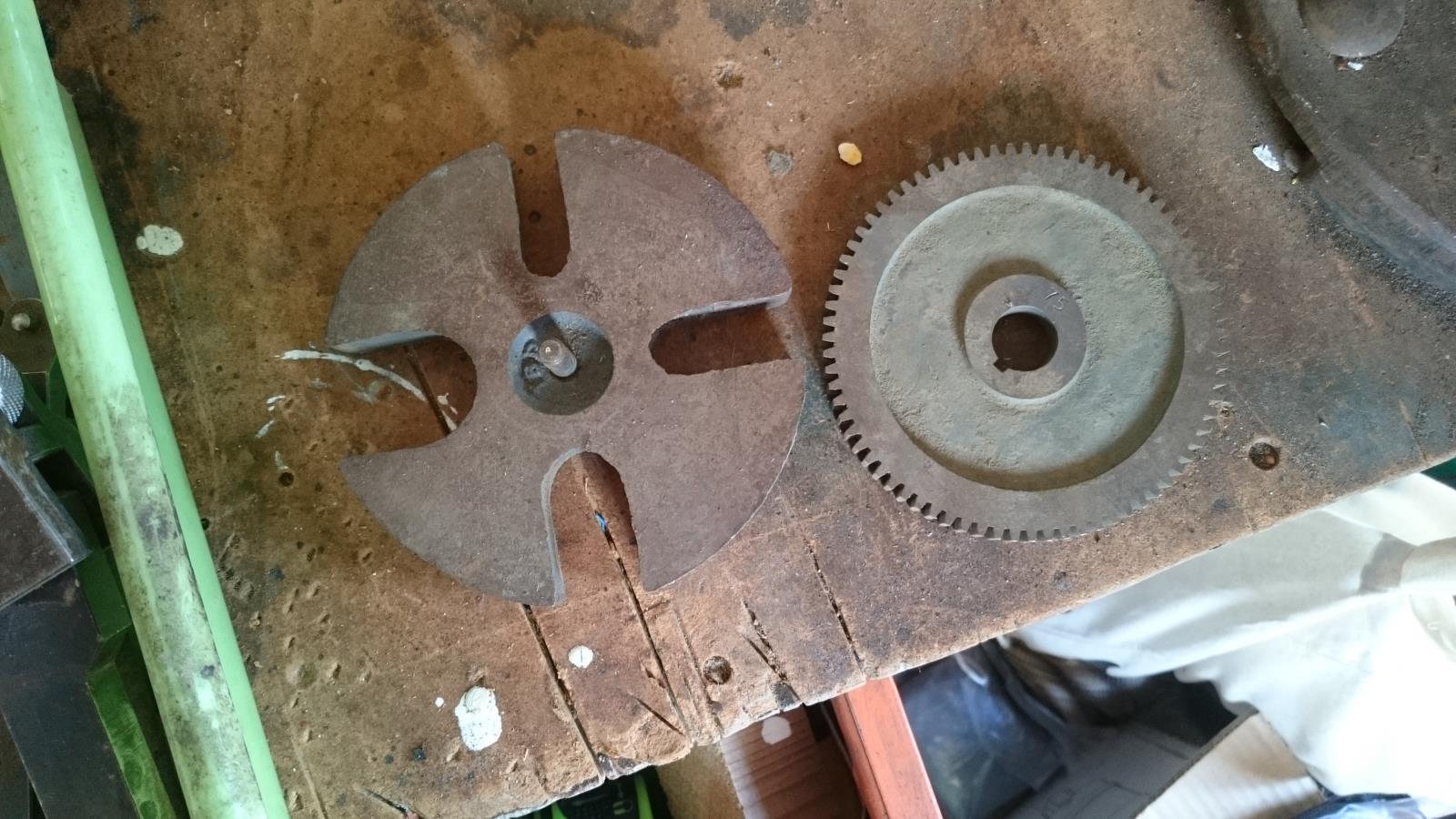

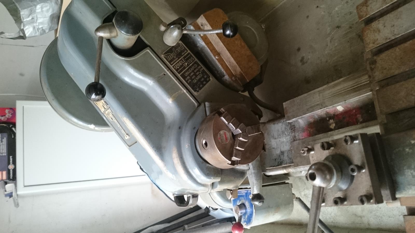

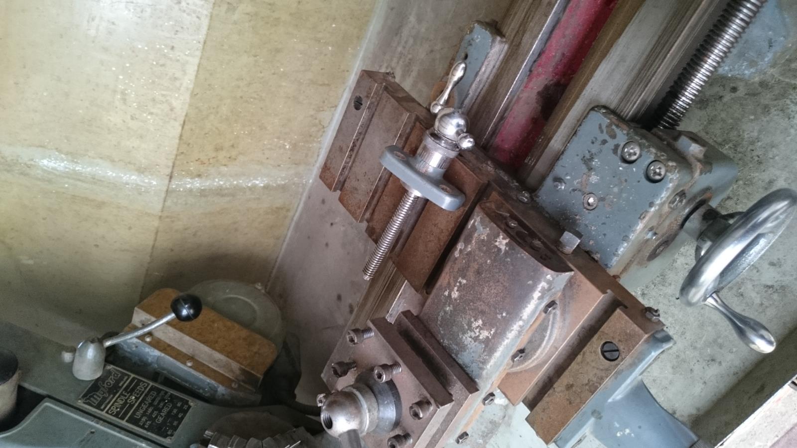

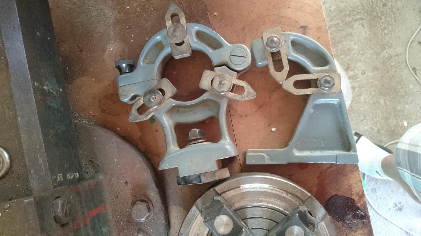

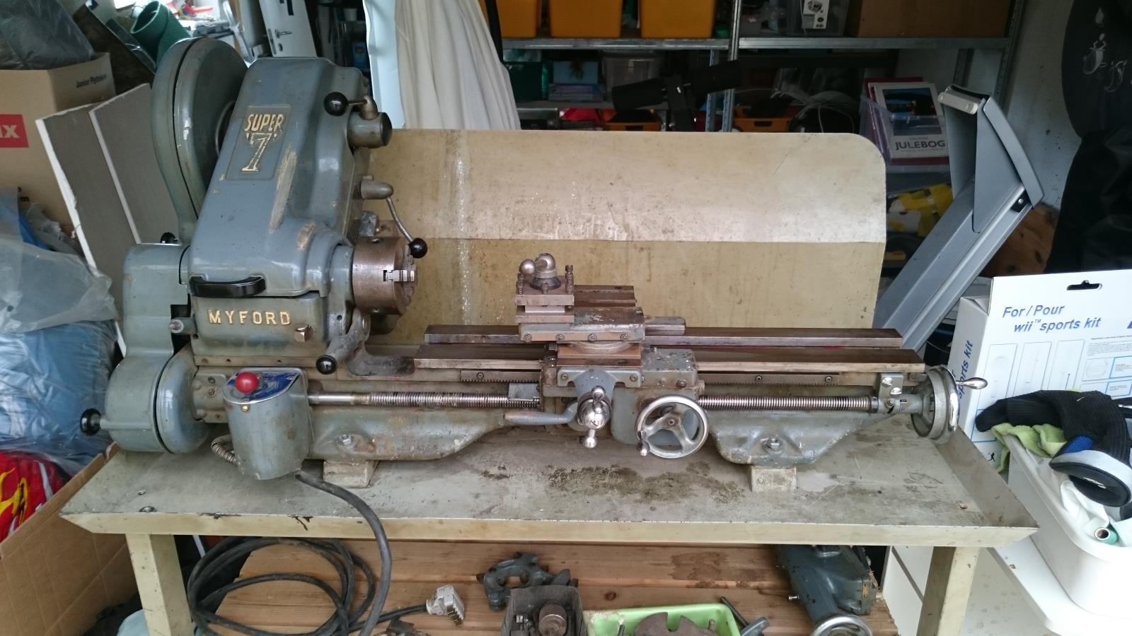

men her er billeder af drejebænken plus værktøj, syntes ikke billederne er så gode, den står faktisk ret pæn.
Den ser jo fin ud, dog er det modellen uden nortongearkasse til tilspændingen..
Den brækkede "dims" ligner møtrikken til forsætterslæden..
Mit dårlige Engelsk og ditto hukommelse siger mig den hedder topslide feednut på engelsk.
De findes både med MM gevind, og med tommegevind (imperial)
i MM
http://www.myford.co.uk/acatalog/C16.-METRIC-FEEDNUT-FOR-TOP-SLIDE---CROSS-SLIDE--A1648-137.html
her i tommer
http://www.myford.co.uk/acatalog/C1...-1091.html
