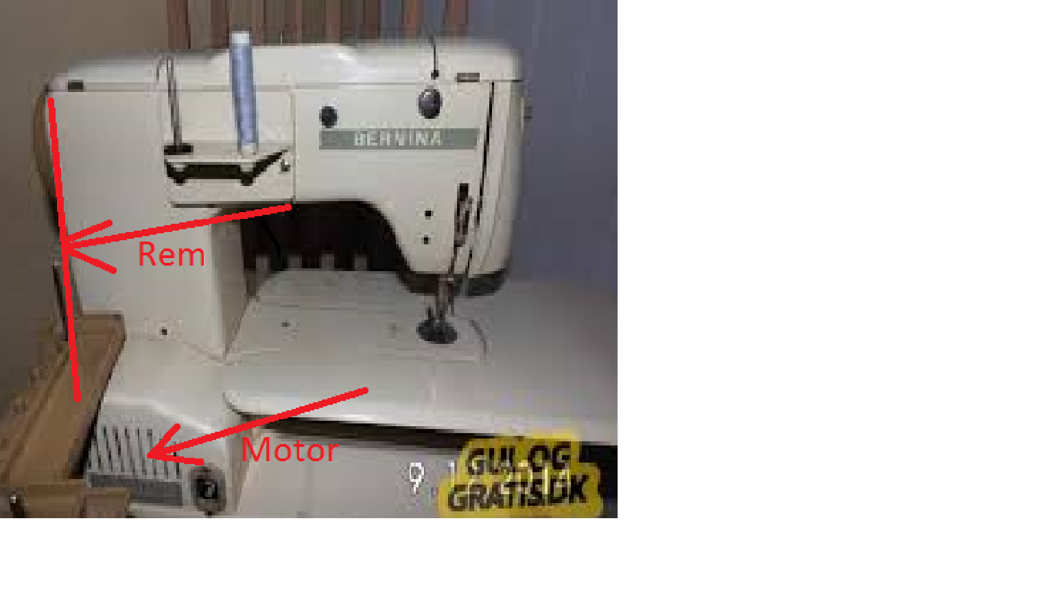

Prøv at se billedet jeg har sat ind, ikke en Linea men er sikker på det ligner lidt.
Remmen går fra motor, og op på det runde håndhjul der køre rundt når maskinen køre (remmen sidder inde bag ved bag et skærm)
Ps køre det runde håndhjul rundt når du startet maskiner, gør det det skal du spænde låsen, så køre maskinen igen.
