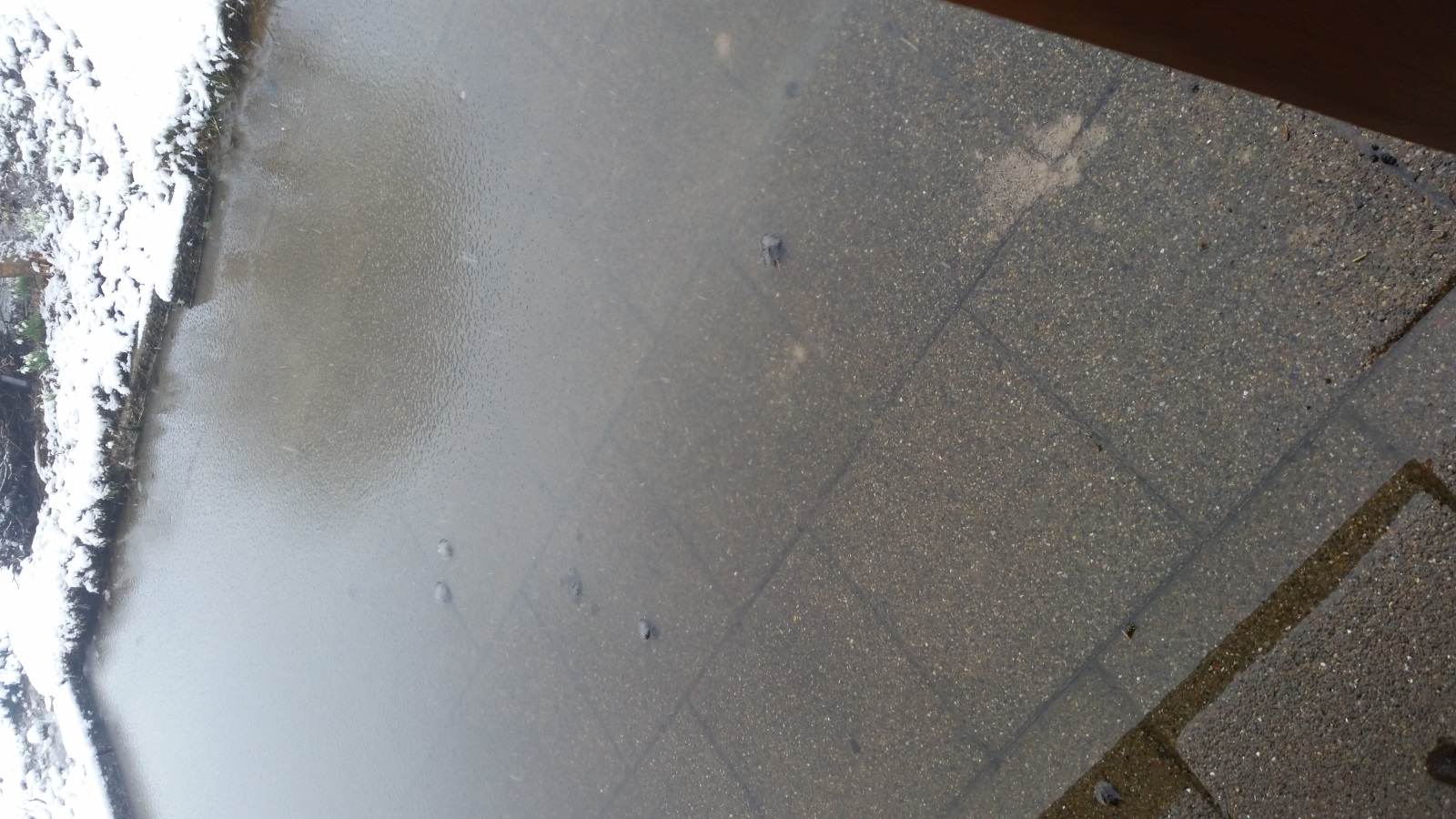

som i kan se på billederne har jeg store problemer med vand på terrassen som ikke vil trække væk da jeg har meget lerholdig jord

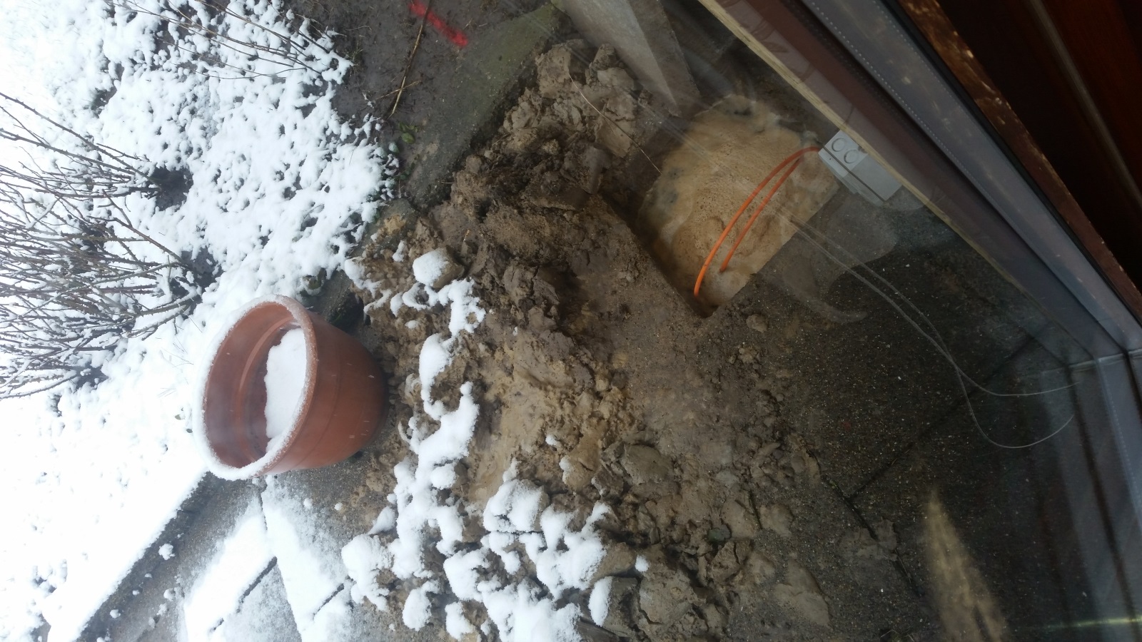

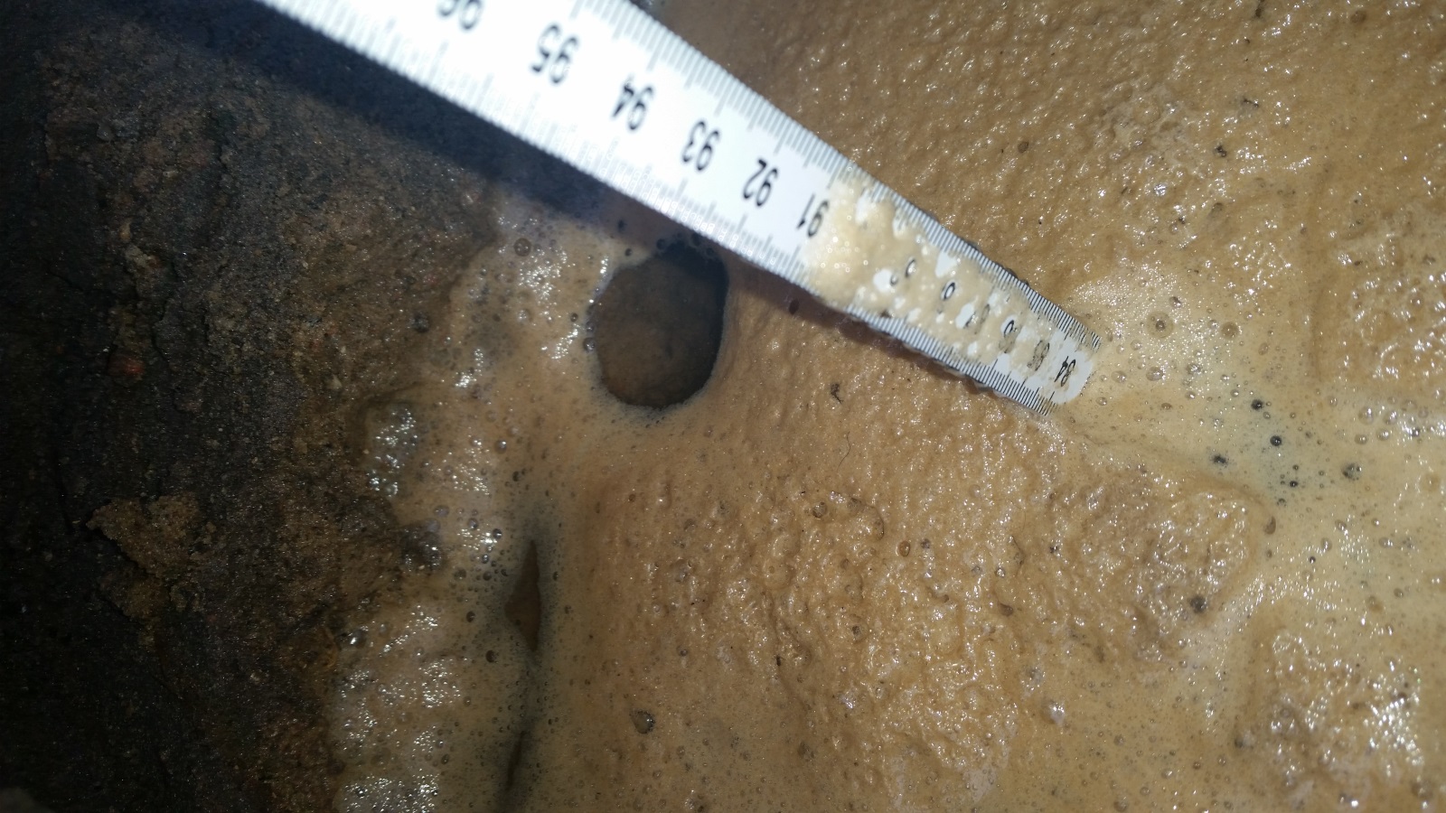

på billederne kan i se vand på hele terrassen og et hul som er blevet lavet da jeg er ved at få lagt fibernet ind. men problemer er at hullet er ca 80cm dybt og fyldt med vand og det har set sådan ud i 3 dage nu
så mit spørgesmål er så hvordan kan jeg få vandet til at trække ned da der er flere steder i haven der er vand bassiner. terrassen ligger helt ind til huset så det er vigtigt at jeg får det udbedret. ved bare ik hvordan jeg skal få det gjort

Tjaeee... Du får det til at trække ved at iblande noget andet end leret i havejorden...
Om du så ønsker at lægge haven om er jo dit valg.. Dog kan du nemt risikere at det ikke hjælper alverden, da der kan ligge et meget tykt lag ler du skal lodret ned igennem for at få aftræk....
Hullet øser du med en spand :-) Få afsluttet kabel arbejdet og fylder det igen, incl diverse komprimeringer.

Er dit fibernet "skudt" ind med et føringsrør. Altså ligger selve fiberkablet i et andet plastrør? Så kan det jo være at vandet stammer fra dette føringsrør og du skal have lukket røret.
Din terrasse ligger lavere inden den omgivende jord, så overfladevand vil altid samle sig på terrassen. Enten skal du have lavet et afløb fra terrassen til fx. en faskine eller du skal lægge terrassen om, så den ligger højere end den omgivende jord.
