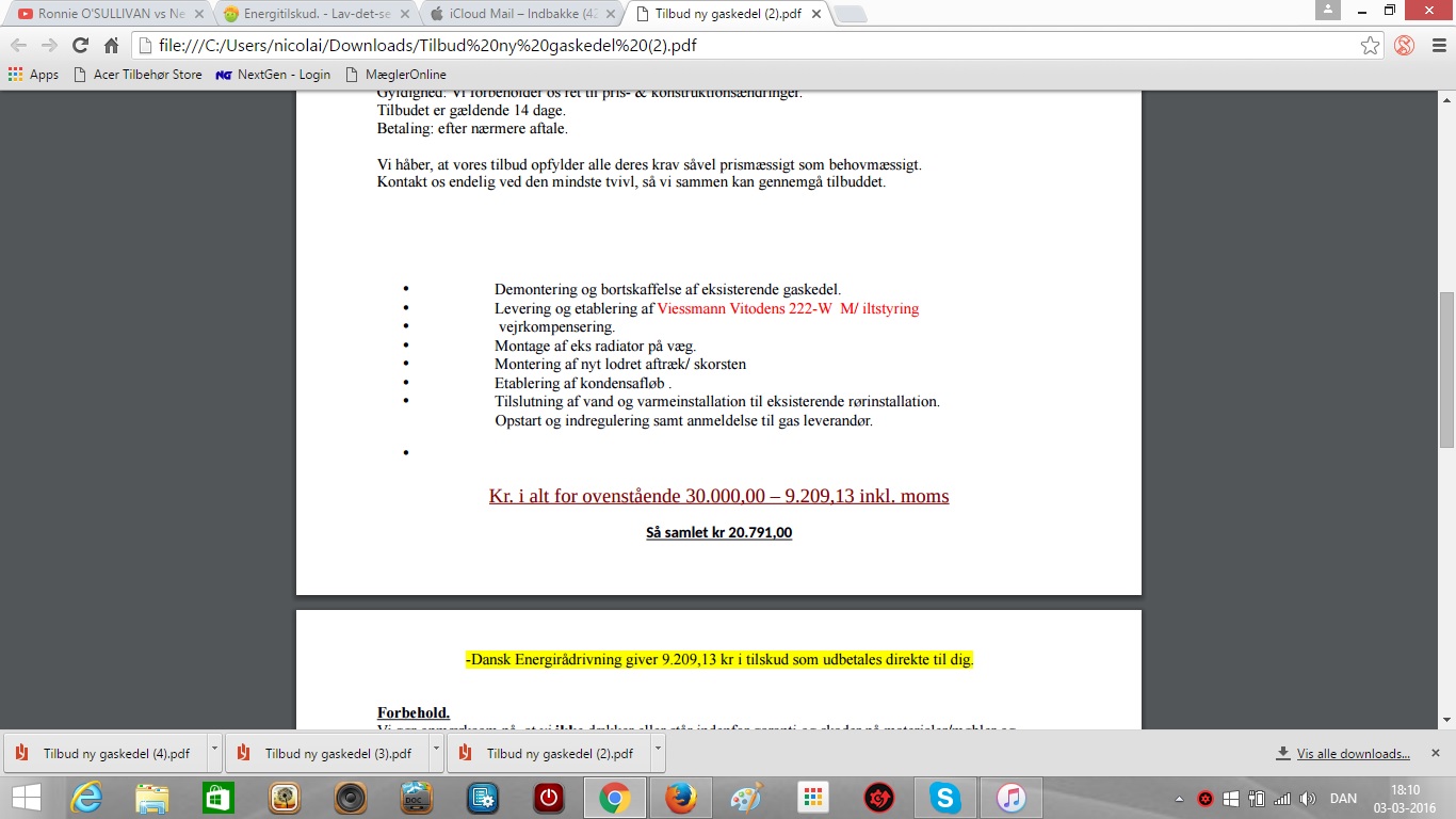

Jeg står og skal have udskiftet min gamle (1995) ikke kondenserende gasafyr ud med et nyt.
Jeg fik et tilbud fra en vvser hvor han kunne give mig næsten 10000 kr i energitilskud.

Men da jeg spurgte ham til, tilskud sagde at jeg sagtens selv kan søge det hos min forsygning.
Men der kan jeg kun få 4500 tilbage.
Er der en der ved hvor vvser 1 har fundet de sidste , næsten 5500??

Jeg vil tro at det er fordi førstnævnte VVS´er (hjælper med at) sælger din reelle energibesparelse (prisen ligger på omkring ca. 25-30 øre pr. kwh) i modsætning til de standardiseret energitilskud der typisk tilbydes og er på markedet.
Ps. Men at opnå en energibesparelse på mellem 33-40.000 kwh ved gl. til nyt gasfyr, den tror jeg til gengæld ikke på.
Pps. Men måske kan den første VVS´er trylle (hvem ved - en født sælger) og har en køber der vil give 1,- kr. pr. sparet kwh.
