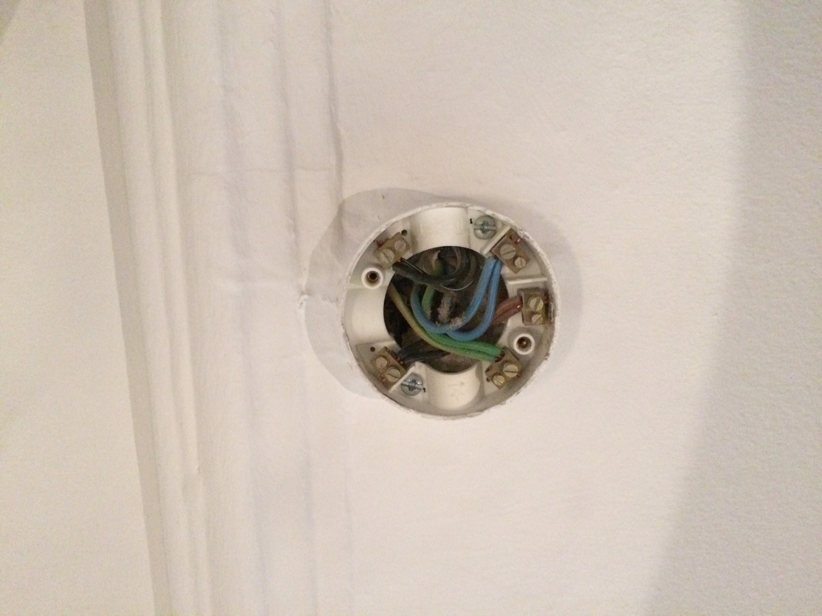

Jeg skal sætte en ny lampe op med en blå og brun ledning - normalt nul og tændledning.
Mit lameudtag indeholde en del samlinger - har vedhæftet billede.
Bør jeg ikke blot skulle tilkoble blå til blå og brun til brun - altså i hullet ved siden af de respektive ledninger?
Hov, glemte helt problemstillingen.
Lampen lyser, men det gør den hele tiden når den er tilsluttet. Jeg kan ikke slukke lampen, selvom kontakten som hører til rent faktisk er slukket.
Det er formodentlig den blå og en af de 2 sorte tilslutninger du skal bruge, om det er ren sort eller sort med hvid stribe kan du se i kontakten, - den brune i dit lampeudtag er den faste fase, som sikkert føres videre til næste sted. Det er jo tændledningen fra kontakten du skal have fat i.
Det var det, tak Nu virker det.
