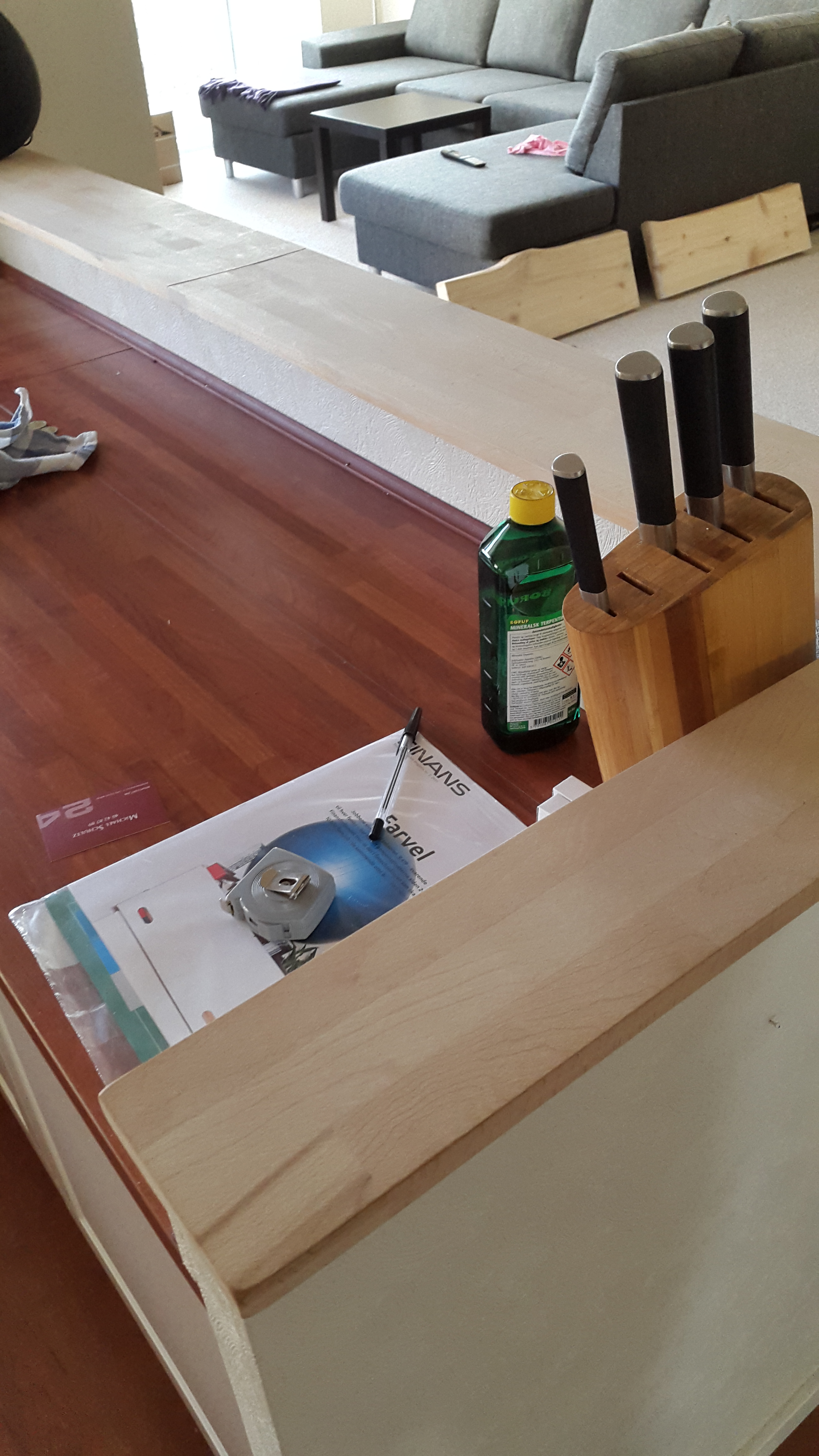

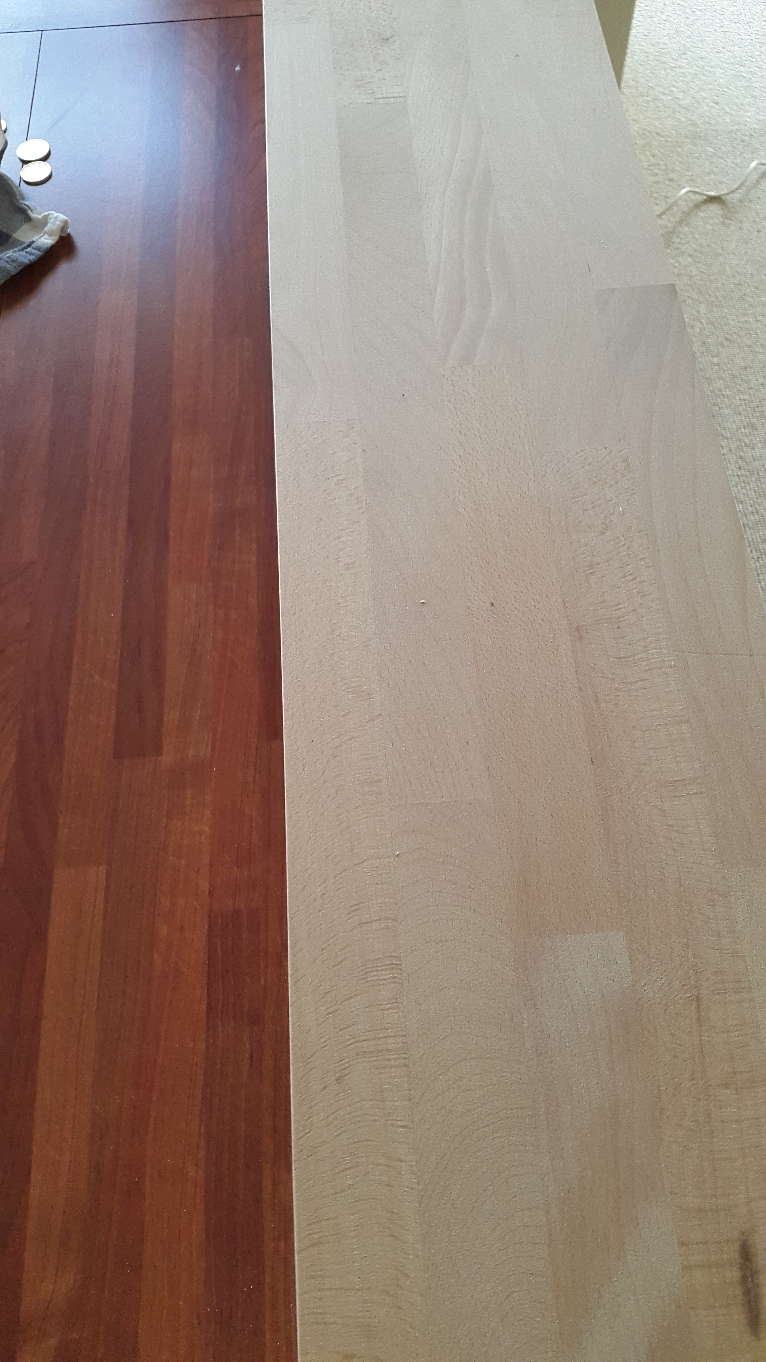

Der er et forhøjet kant langs mit køkkenbord, hvor  træet er ubehandlet.
Jeg har vedhæftet et par billeder, så det forhåbentlig giver mening (se bort fra roddet )
Nogen der har gode idéer/fif til hvilken olie/lak som kanten kan gives, så det kommer til at ligne køkkenbordet mest muligt?
På forhånd tak.
Det bedste du kan gøre, er at finde et stykke træ af samme slags, som din nye kant.
Hvis du har noget fra samme stykke, så er det bedst - ellers tag samme træsort.
Print dit eget billede ud, og se, hvor tæt billedet "rammer" det oprindelige bords farve.
Tag billedet med.
Så gå ned i trælasten og kig på deres farveprøver.
Måske kan de hjælpe dig med nogen forsøgs-farvninger på din træprøve også.
Når du kan ramme farven rigtigt på dit træ-prøve-stykke - ja så har du fundet svaret.
Det kan være spritbejdse eller vandbejdse du skal bruge.
