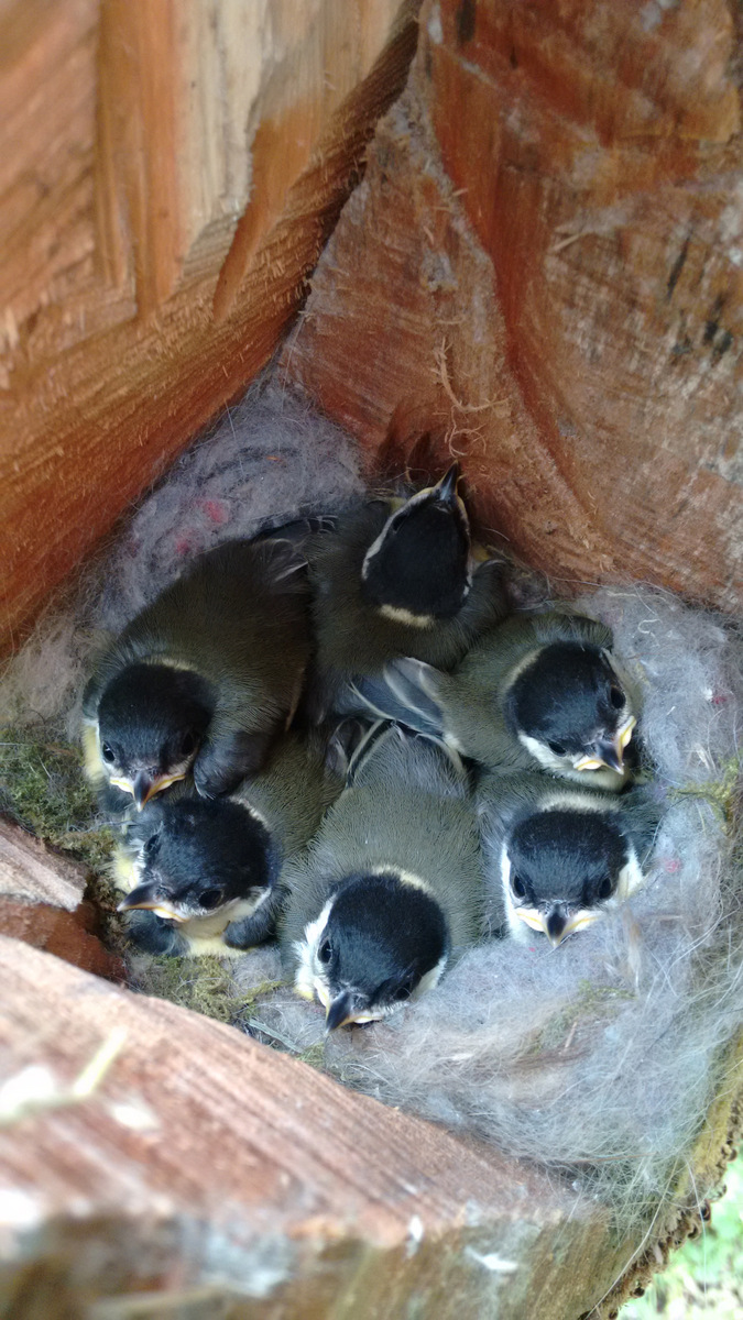

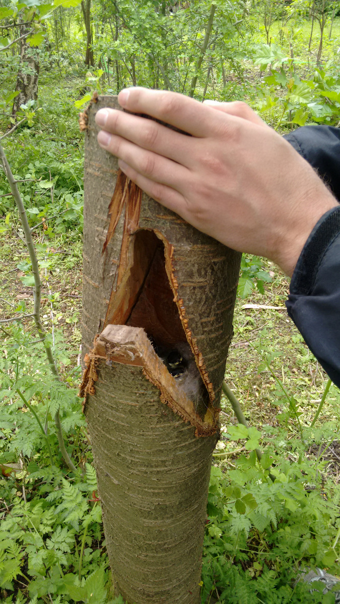

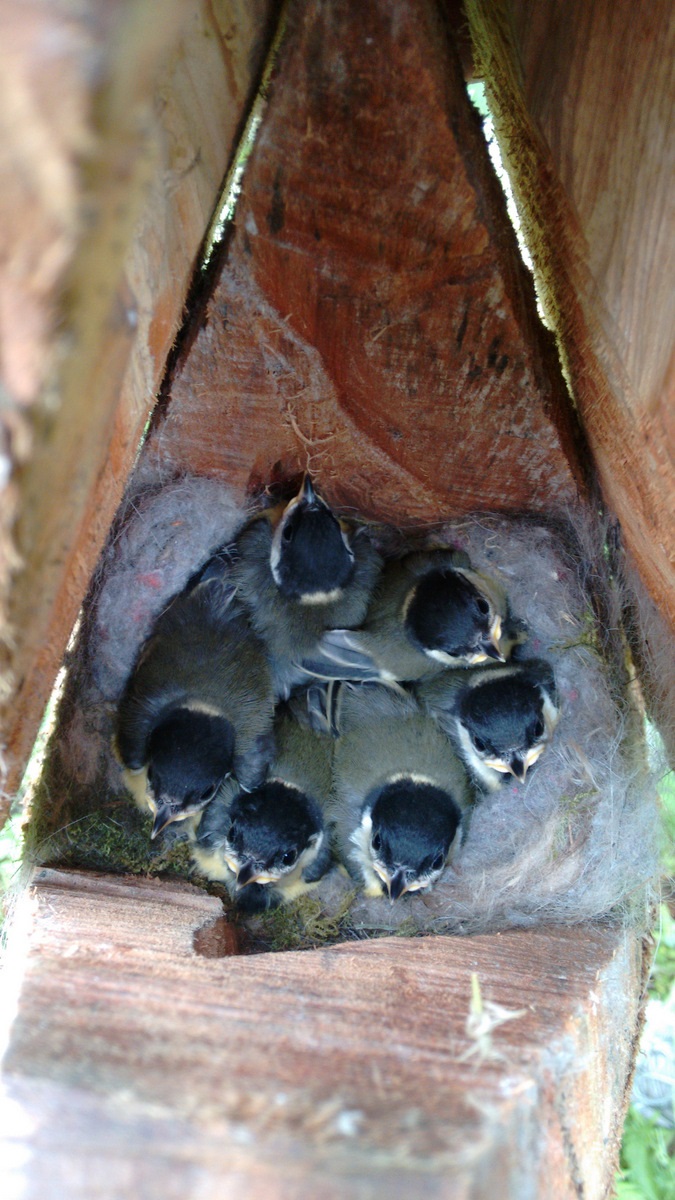

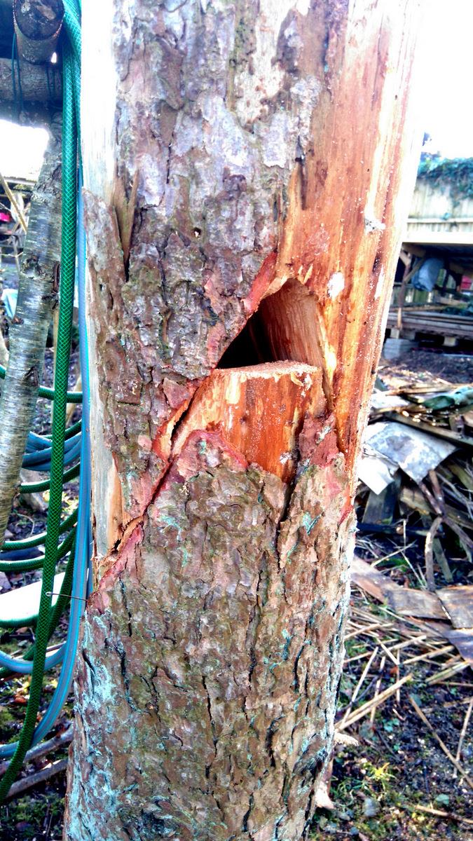

Her er min 2. model af fuglekasse.

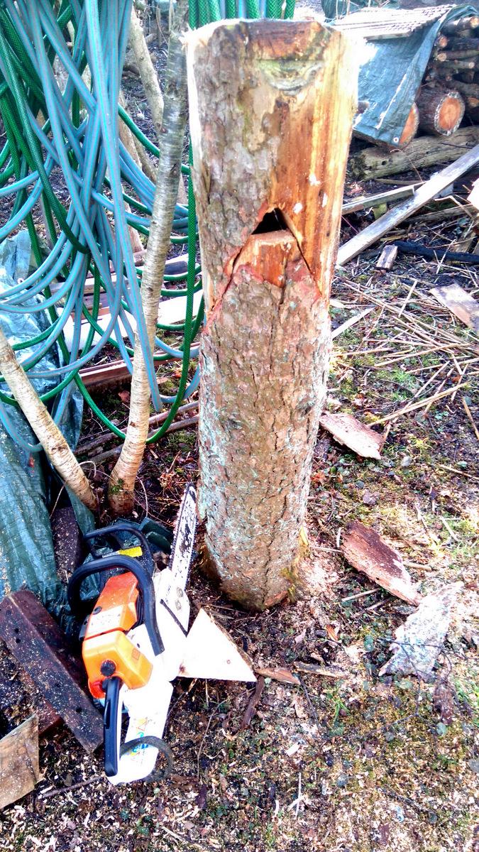

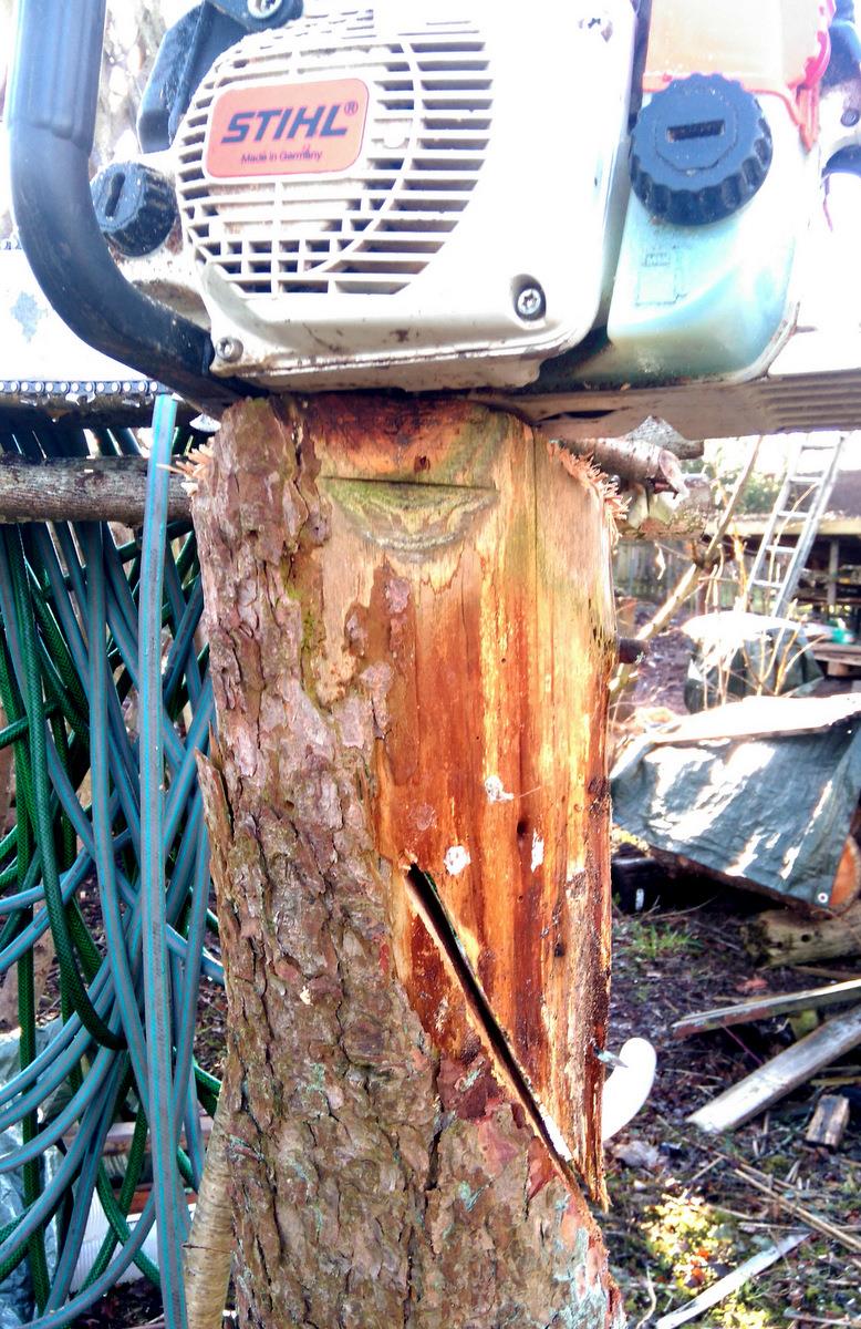

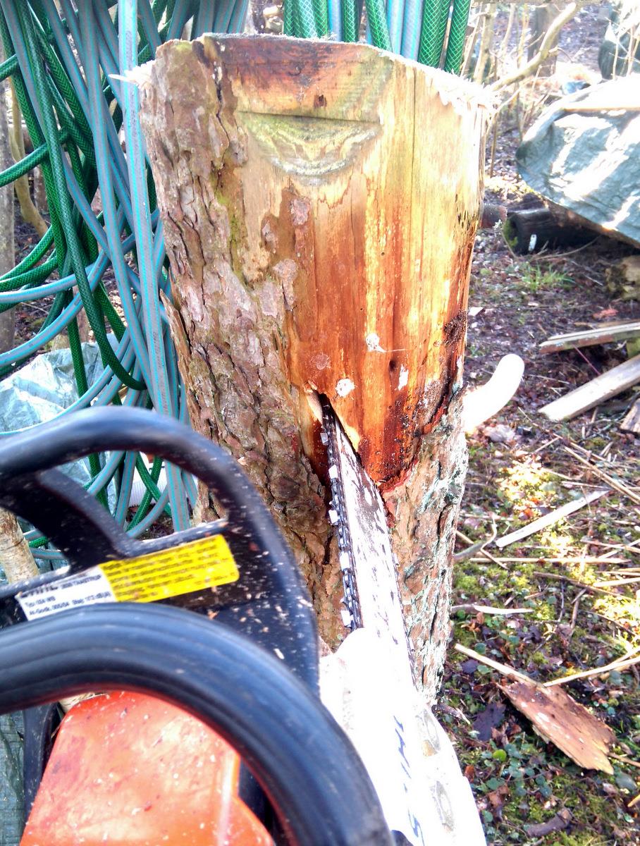

Hvis du har en stab stående, er det ret enkelt at lave et par skrå snit - se mine billeder og udhule.
Til sidst sættes "hatten" på - og du behøver dårligt nok, at sikre den med et stykke snor/ståltråd rundt om - eller søm.
Den jeg lavede sidste forår, blev beboet dagen efter af en musvit - og når jeg kigger ind i den her om vinteren, kan jeg se på "klatterne" at kassen bliver brugt til vinter-bolig også.
OBS - billederne er ikke nogen god kvalitet - modlys og sidst på dagen og dårligt mobil-kamera - men hvis I kan se, hvad det forestiller, så må det være OK til formålet.
Hilsen A.
PS - pas på, når du "stikker ind" - saven er tilbøjelig til at kaste, og så får du "svensk midterskilning" - pas på.
