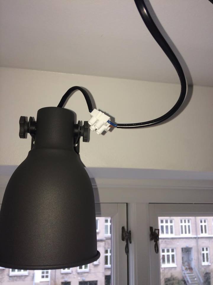

Hej! Jeg er lige fornylig flyttet i lejlighed i København. I køkkenet opdagede jeg at de tidl. beboere har sat en lampe op, på en lidt besynderlig måde, og da jeg ikke ved meget om el ville jeg lige sikre mig at det ikke er ulovligt!
Ledningen der går fra lampen er blevet sat sammen med en ny ledning i en kronemuffe/klemmerække (altså N til N og M1 til M1) og videre op i el-udtaget i loftet. Jeg kan ikke se nogle nogle synlige kobbertråde i samlingen. Er det lovligt at gøre det sådan?
Jeg har vedhæftet et billede. På forhånd tak!

Det er ikke ulovligt... men det er godt nok grimt !
Pil lampen ned og skift ledningen...
Ok!
Helt enig - og tak for svar Henrik.
kronemuffer er ikke beregnet til at samle ledninger i fri luft, de skal være i en dåse eller roset eller lignende
så, nej det er ikke lovligt
Ud over en dåse så mangler der en trækaflastning af ledningerne.
Den samling er på ingen måde lovlig, men det virker. For at lovliggøre tilslutningen, skal ledningen udskiftes, så der ingen synlige samlinger er på den.
ja, eller der skal monteres en gennemgangsafbryder istedet for kronemuffen
Nu er ledningen skiftet! Det tog lidt tid, men så behøver jeg da ikke at leve et liv i tvivl! (:
