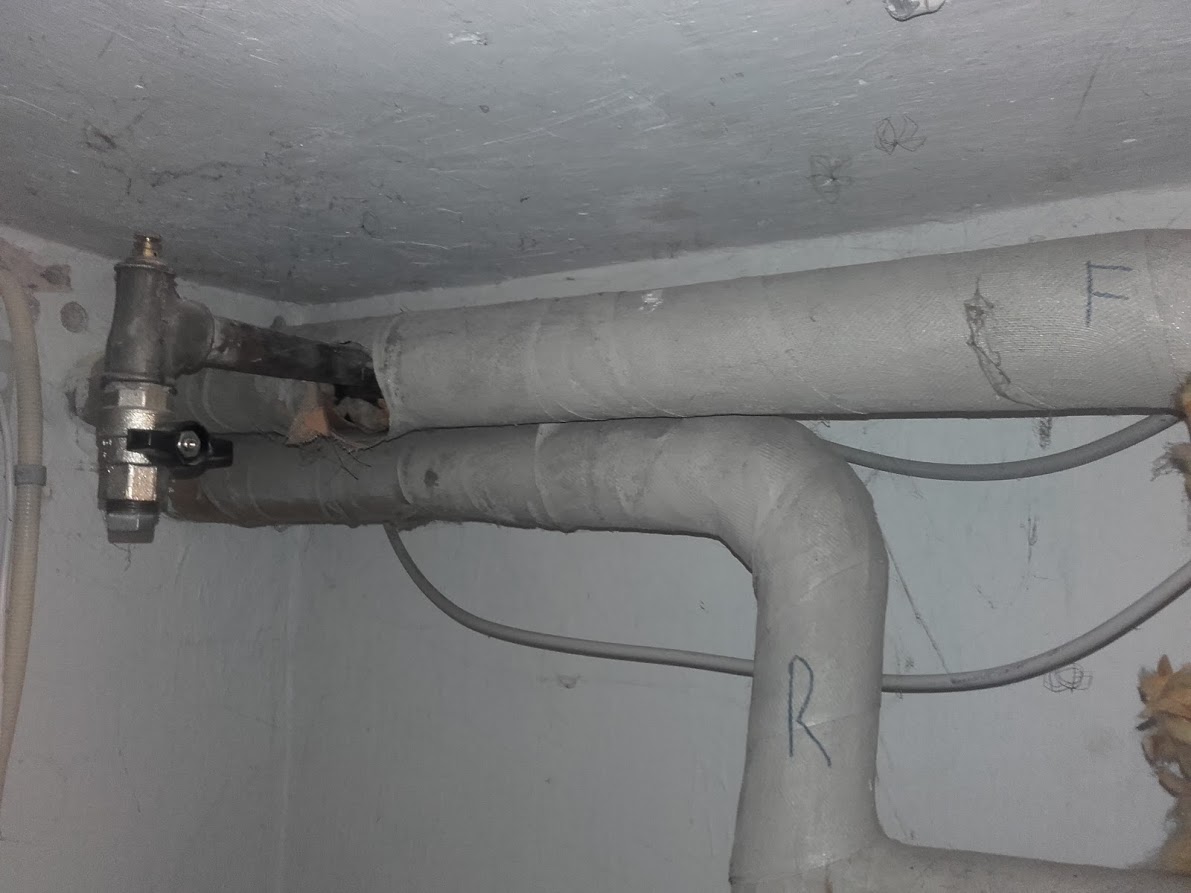

Hej.
Skal til at fjerne en gammel radiator da jeg skal ordne væggen bagved.
Har fået fat i propper til rørrene efter hjælp herinde.
Nu vil jeg gerne have tappet vand af radiatorne så det ikke vælter ud med lækkert sort vand.
Regner med at lukke for vand på fjernvarmeanlægget og slukke for cirkulationspumpen.
Har 2 steder jeg kan tappe af men er ikke helt sikker på hvilken jeg skal bruge..
Det isolerede rør er fremløb. Det blanke er retur.
Mvh.
Alex

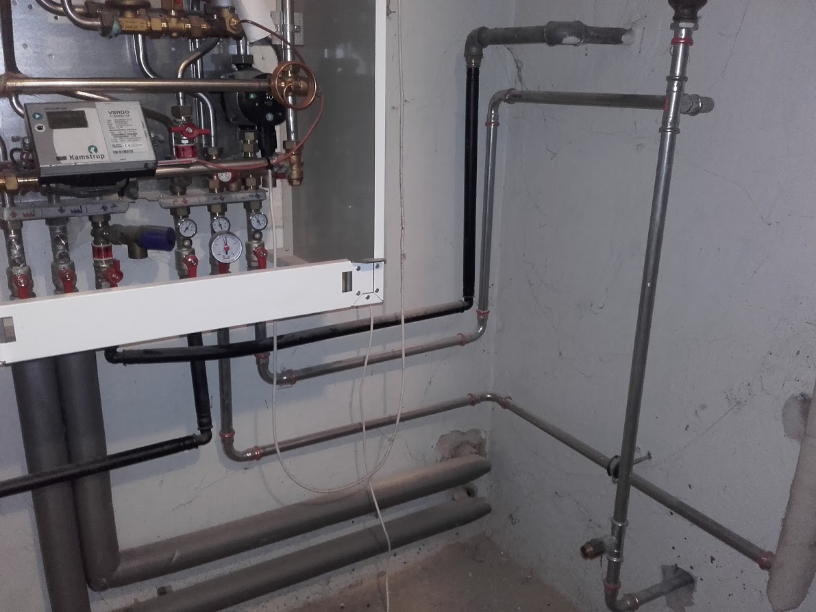

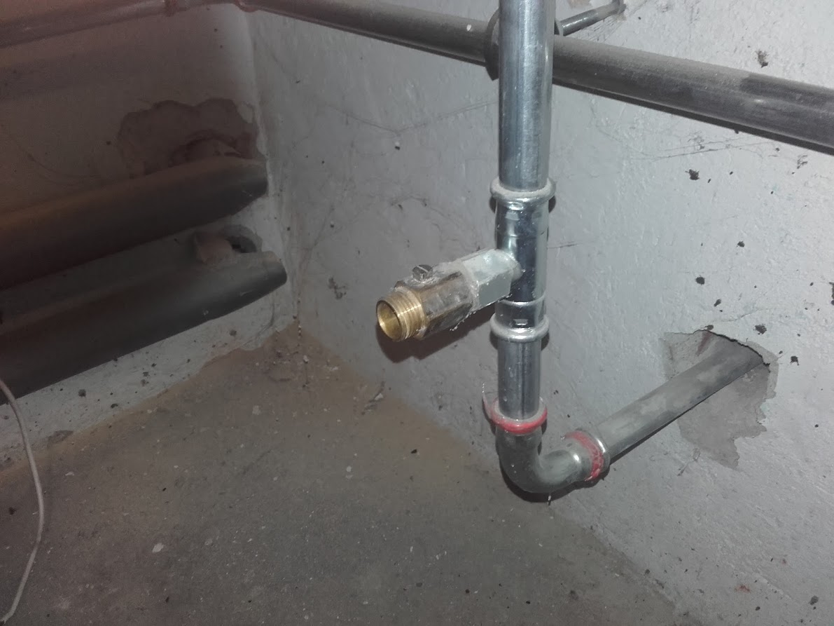

Jeg tror det rustfri rør på nederste billede er brugsvand. Det var mere om du tog et billede der hvor fjernvarmemåleren sidder. Der er der oftest aftapningshaner lige efter lukke haner fra fjernvarme.
Du skriver >cirkulationspumpe< det kunne tyde på indirekte fjernvarme ?.

Det var returrørret. Fik tømt rørrene og kunne uden problemer tage radiatoren fra.
Intet vand at snakke om og gulvet ser fint ud.
