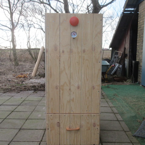

Så nu er jeg her igen. Jeg er i gang med at bygge en røgovn Og er nået så langt at jeg prøvede at sætte varme ind i den i dag. Den er lavet af noget x-finer som jeg havde til rest fra et andet projekt. Den er ca 50x60x120cm det jeg havde set rundt omkring på nettet var noget med at varme med en kogeplade fra harald nyborg. jeg har en gammel en på 1500w. den kan slet ikke varme den op til noget der kan bruges til varmrygning. Og det var afprøvet inde i garagen i læ ca 12gr varmt. Hvad vil i foreslå? som forbedring.

Først, jeg hentede noget røgsmuld i dag og lavede et brænd forsøg. det gik super godt, men ved 5gr ude bliver temp inde 12-15gr altså ved koldrøgning. Så det isolering som evt skal laves skal være til at tage af når det ikke er varmrøgning. jeg tænker selv i noger liggeunderlag, men mangler indput.
 Forfra b= 54cm h=120cm
Fra siden b=64cm

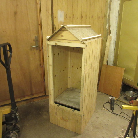

Det skrå tag lavede jeg før opvarmningsforsøget vil nok være fint til koldrøgning.

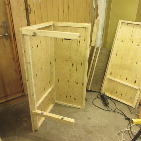

Let adskildt. Bagpladen er sat på siderne med møbelskruer og islåningsmøtrikker i sidestk. de to afstands stykker i front er skruet med gevindstykker med trægevind.
