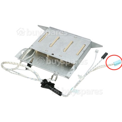

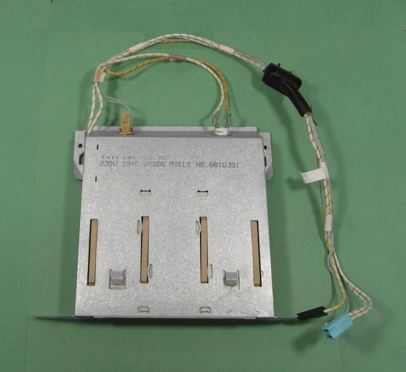

Har vedhæftet et par billeder af varmelegemet. Det har nummeret miele 6810391.
Der sidder hvad jeg går ud fra er en NTC føler, samt en termostat, og herfra går et par ledninger ned til "brødristeren". Umiddelbart simpelt, men koster som sagt ca 2.000,-!
Jeg er ikke sikker på hvordan jeg måler på strømmen... Har taget en vågelampe fra knægtens værelse, den burde vel lyse op hvis jeg sætter strøm til de to paler?
Jeg har prøvet at afmontere hele varmelegemet og sat strøm direkte til det markerede stik. Der sidder to poler i det blå stik, og jeg satte plus og minus hertil.
Varmelegemet begyndte straks at varme, som Erik nævner! Men dvs at der intet er sat i det sorte og lille hvide stik. Det sorte går umiddelbart ned til varmelegemet og videre op til termostaten. Det lille stik går direkte ned til NTC føleren.
Noget tyder på jeg skal udskifte én af disse to. Men hvilken? Er det her voltmeteret (som jeg ikke har hjemme) kommer ind i billedet?
Jamen så har du jo konstateret at noget af varmelegemet virker. Det du så mangler at vide er om termostaten virker.
Det varmelegeme har 2 trin, 1940 / 2650 W. Jeg er næsten sikker på at du skal have N (som du kalder minus) på den gule, og fase (som du kalder plus) på den ene eller begge i det blå stik. Så vil den varme endnu mere end du har opdaget indtil nu. Hvis IKKE så er det den lille overhedningstermostat.
De 2 tynde er til NTC føler. (det betyder negativ temperatur control) Den falder i modstand når temperaturen stiger.
Så prøv om det virker med 230V på den gule og den ene eller den anden i det blå stik.
Den gule går i gennem sikkerheds termostat, og så ind i varmelegemet.

Den gule ledning på termostaten som jeg kan se på det øverste billede går ud i ledningsbundtet. Og jeg regner med at den går til det sorte stik. Men den har mistet lidt farve på sin vej. Den kortslutning på termostat tyder på at der er andre ting i vejen. Men for en sikkerheds skyld kunne du lige laver det tjek som jeg skitserer ovenfor. Det bekræfter sikkert at der er gennemgang i sikkerheds termostaten.
Hvis det også virker her, kommer der ikke spænding oppe fra styringen. Så er det sikkert NTC føleren. (den med de tynde ledninger)
Ja, sørme om det ikke også virkede med en ledning i det blå stik og en i den sorte. Så nu skulle der vel nærmest kun være NTC føleren tilbage?
Alternativt skal der vel være brændt nogle kontakter af i selve styringen, men så vidt jeg kan læse mig frem til er det typisk NTC føleren den er gal med...
