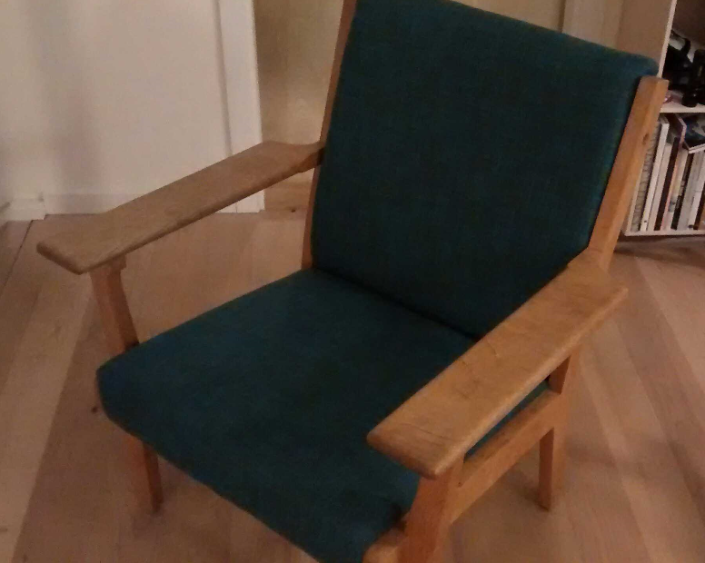

Hej med jer.

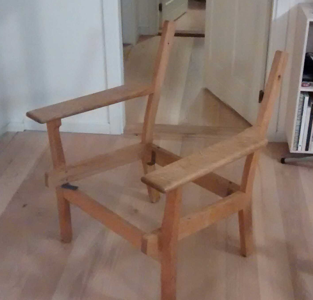

Jeg har et par ældre Wegner lænestole i lys eg, og her skal stellene renoveres.De er solide nok, så det handler mest om at slibe dem let og vaske grundigt i bund, plus hvad skal jeg evt give dem af efter behandling ( hvid olie, sæbe eller? ) Sæde og ryg er afmonteret nu og ombetrukket med petroleums farvet møbelstof.
Gode råd modtages gerne :-)

Jeg ville sæbebehandle dem.
Vask med en halvfed sæbespåneblanding evt. tilsat et par dråber kridhvid vandbaseret maling.
Jeg bruger en grov sæbesvamp ( den grove side af en køkkensvamp ) til formålet på mine sæbehandlede møbler - de bliver næsten som nye efter en behandling
Træet kan godt rejse sig lidt - slib let efter med fint sandpapir når det er tørt.
Det skrives at sæbebehandlede møbler bør behandles 1-2 gange årligt - det bliver mine nu ikke - men engang imellem når jeg synes det er ved at være tid eller der er kommet pletter på f.eks. spisebordet.

Det lyder både som en overkommelig omgang og en fornuftig omgang...

Vask først en gang og tør det beskidte af.
Vask igen med den fede blanding - 2-3 spiseskefulde sæbespåner til 1 liter kogt vand vand ( blandingen skal afkøle inden påføring ) og lad det sidde ca.5 minutter og tør så af.
Fin enkel beskrivelse her :
