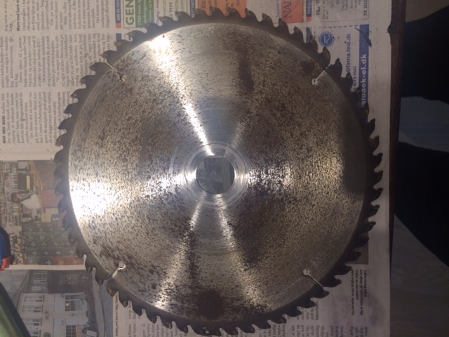

Klinge til kap- /geringssav, lidt forvirret.
Hej Jeg har fået en gammel BLACKBULL sav som jeg gerne vil købe en ny klinge, gerne lidt fintakket til pæne snit i træ.

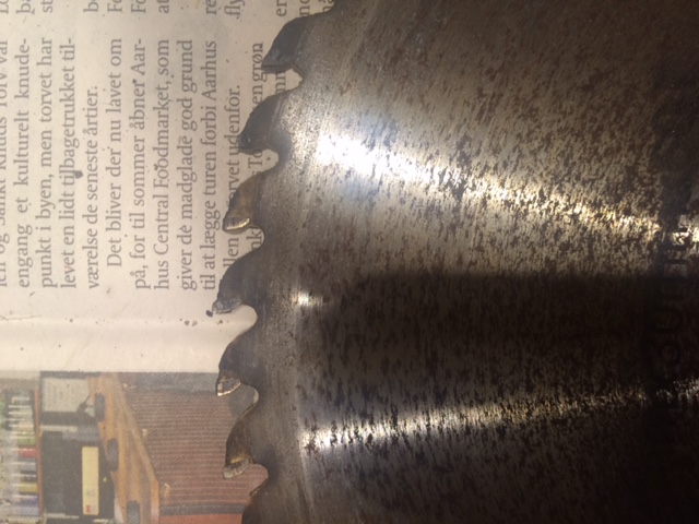

Tak Jan, når jeg skriver "skubber fremad" er det en ref. til den artikel jeg henviser til, de skriver at klinger til rundsav skal have tænder der er 5 grader bagudrettet. Dette kan jeg ikke finde og derfor er jeg egentlig bare interesseret i at vide om jeg vil kunne save med min geringssav med de klinger som jeg linker til (og som har fremadrettede tænder ca 10-15 grader)??
Jeg tror ikke jeg kan redde den klinge der er på da selve tænder ser ret ødelagt ud og jeg hellere vil kæbe nyt end at betale for slibning.
