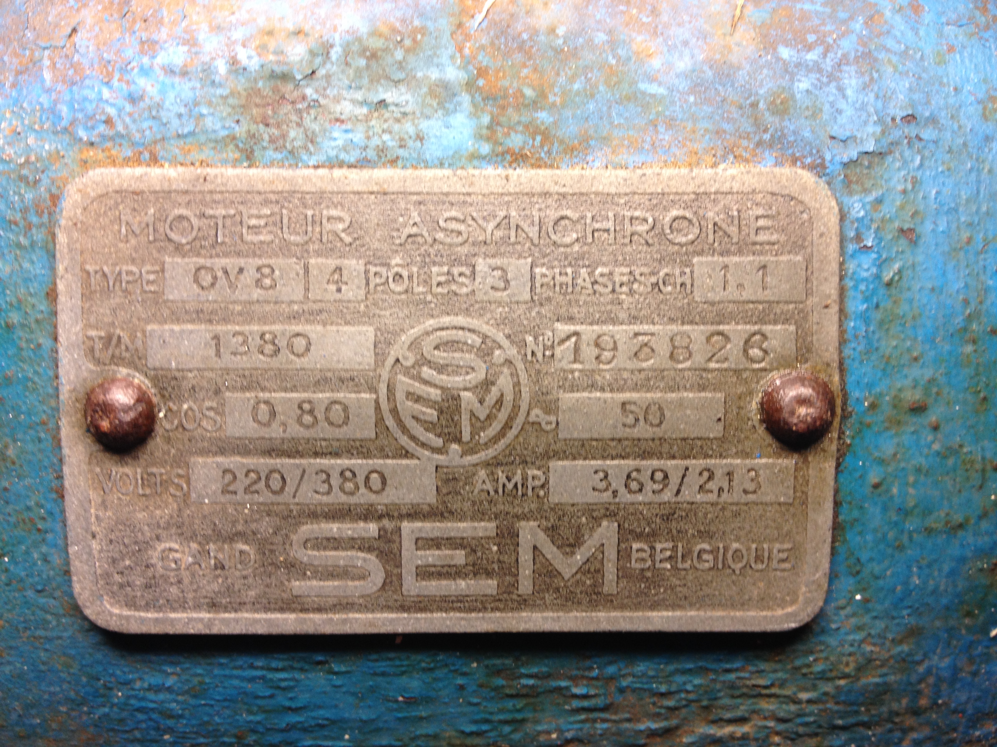

Din motor optager ca 800 W, altså ligger den her indenfor dit ønskede område.
Og kører 1380 omdrejninger / minut, hvilket også ligger indenfor området.
Den kan endvidere bruges både som 230 v udgave og 400 v udgave, så her er du også ret frit stillet.

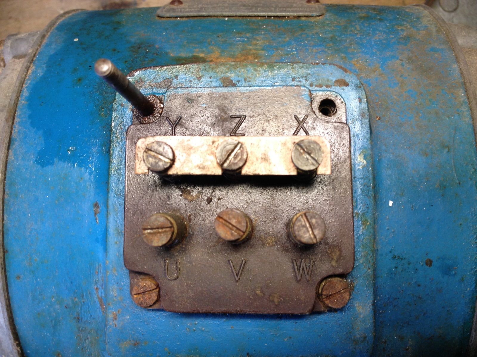

Din motor har en effekt på lige knap 1400W og RPM ligger også inden for spec.,så du kan godt bruge den. Når du forbinder den, skal den kobles i stjerne.
Hvordan kobler man i stjerne?
Det er en gammel sag jeg har fundet på min bedstefars loft.
Mvh. Glenn

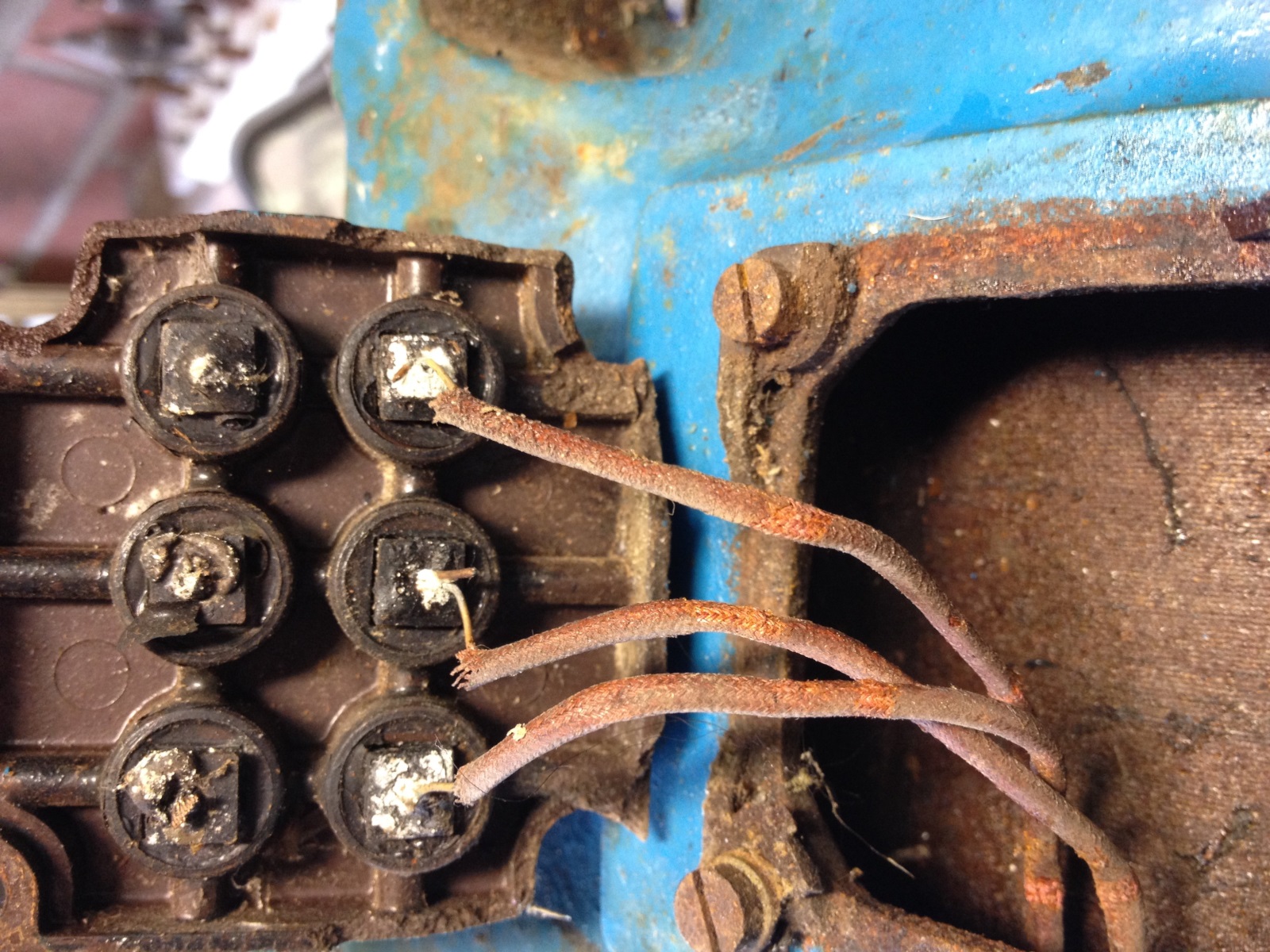

Hvis der kun er de tre ledninger, så kan motoren ikke fungere, for der mangler tre ledninger. Prtøv at se om der er tre ledninger, der er sat sammen med en muffe. Det burde ikke være sådan, men det er jo ikke til at vide hvad der er lavet ved den. Hvis du ikke kan finde de manglende ledninger, er motoren lige til genbrugsstationen.
Den kan jo godt være forbundet nede i viklingerne, eks hvis den har været "viklet om"
Men så burde de have rettet på typepladen....

Hvis de tre manglende ledninger er forbundet nede i motoren, er den koblet i stjerne og skal så forbindes til 3 x 380V Eller som det hedder i dag 3X400V
Njord skriver >både 230 og 400V udgave så der er du frit stillet< Det er er misforståelse. I Danmark har vi kun 400V i vores 3 fase system. For at finde 3 faser 230 volt skal man til Norge ELLER have en frekvensregulering. Man kan også køre enfaset 230V og så med en kondensator. Men så mister den noget i start drejningsmoment.

Ledningerne skal monteres på U V og W.
