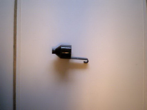

Jeg er i gang med at sprøjtemale dørene i vores lejlighed med en Wagner W800 sprøjtepistol (det er den store model med en motor på 950W og fine-coating-system). Jeg har malet en dør, men det går ikke som jeg gerne vil have det :roll: - jeg kan ikke rigtig finde ud af, om malingen har den rette viskositet - jeg mangler nemlig det skema eller den brugsvejledning som følger med maskinen, så man kan blande malingen i den rette tykkelse.
For det første synes jeg den klatter i yderkanterne af sprøjtesporet - dvs. den forstøver fint over det meste af sprøjtesporet undtagen i yderkanterne - er der nogen som ved om det har noget med malingens viskositet at gøre? Nu er det ikke det helt store problem, fordi døren ligger fladt på bukke og malingen (vandbaseret) flyder derved ud, men jeg vil gerne male en bildør senere, når jeg har øvet mig lidt på dørene :roll: og den bliver siddende på bilen og er derved lodret og der kan jeg måske få problemer med klatterne????
For det andet er der problemet med viskositeten?? jeg har taget et billede af den målekop som følger med maskinen. Jeg kan forstille mig, at den skal fyldes med maling, som så skal løbe ud i det lille hul som er i bunden af målekoppen, mens man tager tid på det - så kan man udregne malingens viskositet. Har malingens viskositet noget med mine problemer med klatterierne( :oops: altså klatterierne med malingen hehe)
