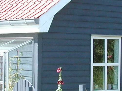

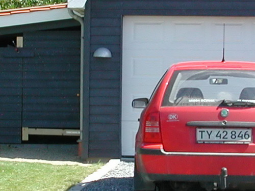

Jeg har selv bygget en garage i træ på 52 kvm. Denne bygning har kostet ca 100.000,- ved eget arbejde. Soklen fik jeg støbt samt el lagt ind. Ellers er der tale om eget arbejde.
Garagen er lavet i en klinke beklædning og med et træskelet i 45x145 mm spærtræ. Indkøbte spær med høj rejsning. Tegltag, vinduer og døre fra Velfac og 2 porte med automatik. Gulvet naturligvis isoleret osv.
Isoleringen i garagen svarer til sommerhus niveau ( 150 mm i siderne og 200 på loftet ).
Min umiddelbare ide er at i kan bygge en stur og ligenende på omkring 40 kvm i en selvstændigbygning, ved eget arbejde, for ca dette 100.000,- men så kommer glasgangen ved siden af.
