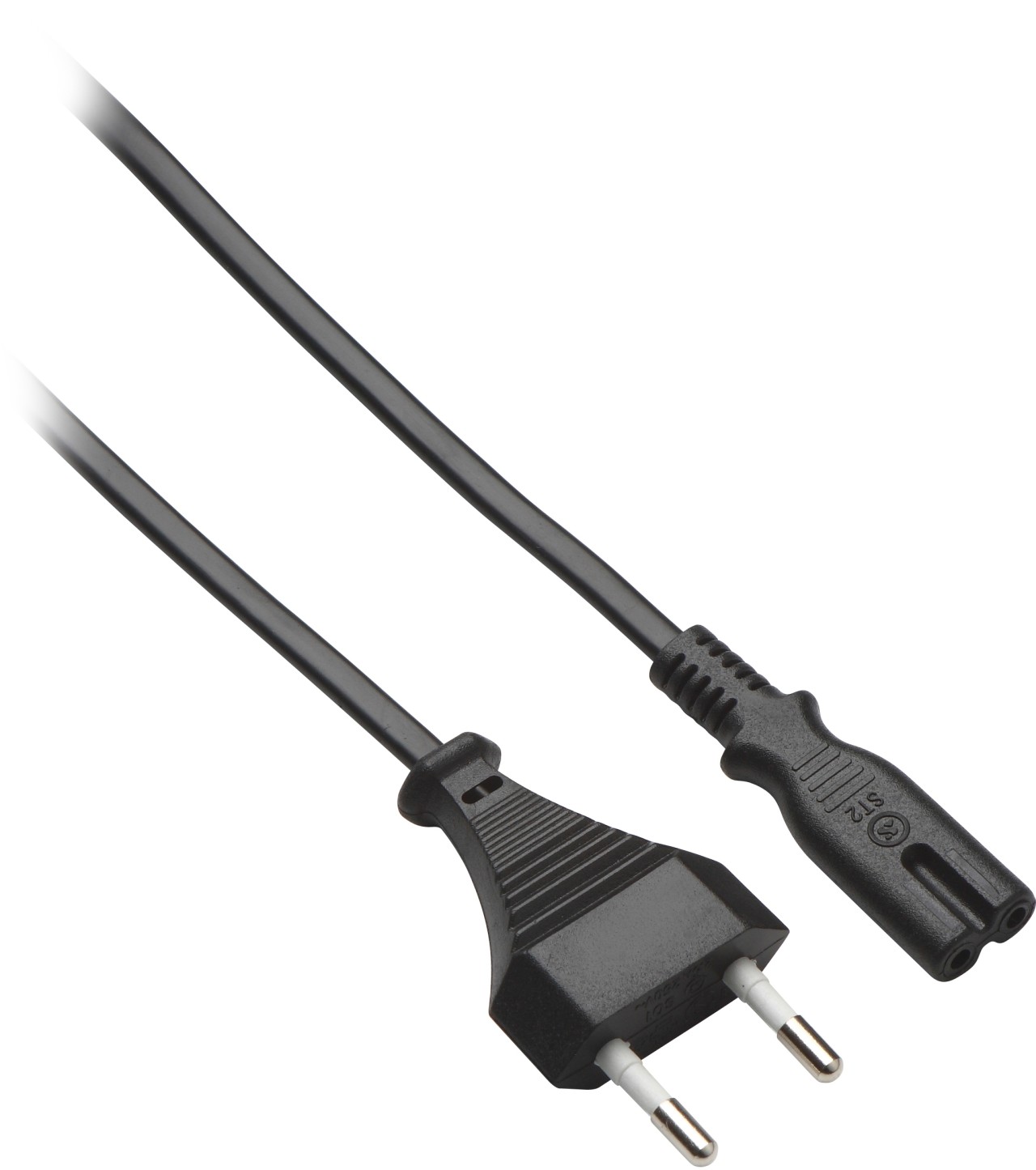

http://dk.rs-online.com/web/p/iec-stik/5392219/
IEC c14 ligefrem beregnet til formålet

Jeg kender egentlig kun til Schuko-stik på sådan noget.
Det du viser er stik til barbermaskiner el.lign. og fuldkommen uegnet.
