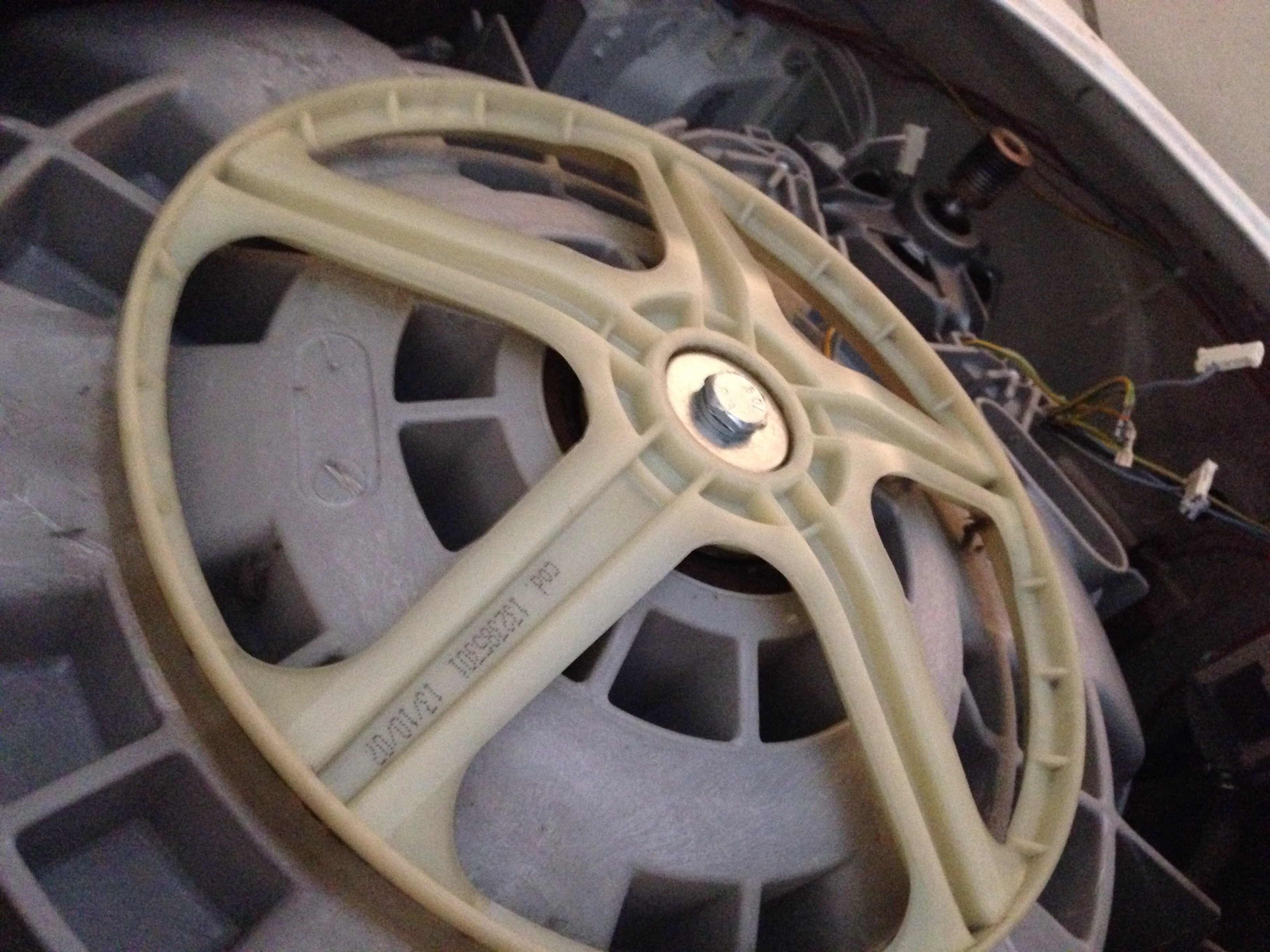

Remhjul defekt - hvordan skifter jeg
Remhjulet på min AEG/electrolux vaskemaskine er begyndt at knirke/klonke så jeg tænker at det skal skiftes.
Kan jeg bare løsne bolten bagpå og sætte et nyt på eller kræver operationen andre indgreb?
Se billede.
Tak for hjælpen
7 svar
Hvis der ikke er synlige skader på remhjulet tror nu ikke det er det der er galt, men derimod lejerne i tromlen...
Hej Jens
Det troede jeg også først men når jeg tager remmen af kører tromlen meget fint rundt helt uden mislyde. Hvis jeg derimod vrider i plast-remhjulet kan jeg fremprovokere knirke-/klonk-lyden. Jeg kan ikke se flænger på ydersiden, men tænker at det kan være bagved.
Kan jeg skrue det af uden at ødelægge noget? Kan se at lejeskift kræver et par andre indgreb inden bagskruen fjernes.
Tak for hjælpen.
Det kan måske også være remmen, prøv at give remmen et pust WD-40, fjerner det knirkeriet for en tid, vil jeg mene det er remmen der er galt med.
Hej igen
Jeg kan godt fremprovokere lyden når remmen er fjernet. Når jeg rykker i "egerne" på hjulet kommer lyden.
Du kan tage hjulet af, men det er måske ikke så let. Skruen skal naturligvis af, og så er den sikker konisk. Et par kraftige skruetrækkere, koben, eller mejsler bag den, og så vride kan ofte få den til at gå af. Har du en 3 benet aftrækker er det det allerbedste, og så sætter du den i spænd og giver evt. aftrækkeren et dask med en hammer. Det kan nogen gange være det chok der løsner den.
Status på ovenstående. Fik taget remhjulet af og det havde ingen defekter. Varmelegeme renset og isat igen og ingen fremmedlegemer i hullet. Den beskyttelsesskive der sidder på lejet ved remhjulet sad og hoppede lidt ud ind. Smurte det hele lidt og monterede igen.
Lyden er væk og maskinen kører som smurt og uden en lyd...
