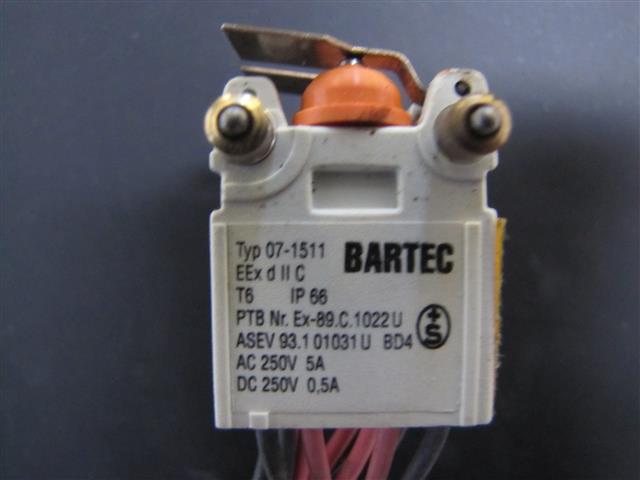

Jeg flyttede lidt sager fra min kasse med interessante kontakter, og faldt over denne:
Det jeg gerne vil have svar på er hvorfor den skulle kunne klare
250V AC 5A
men kun
250V DC 0.5A
Hvorfor er der den forskel? og ville have troet det nok var omvendt hvis der var forskel.
