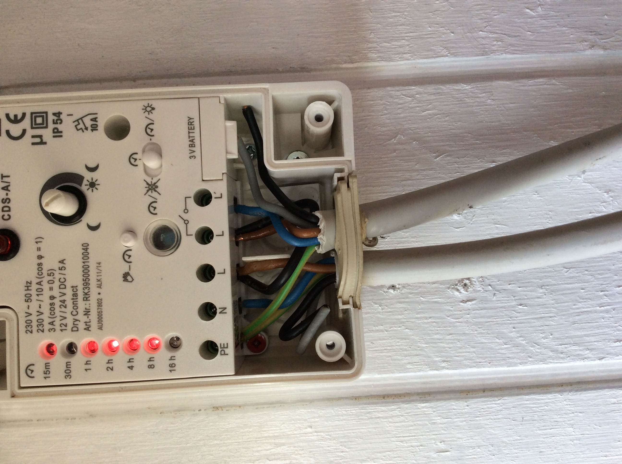

Jeg kan ikke få lamperne til at lyse, og jeg har afprøvet at de virker.
Tror måske jeg har fået det koblet forkert. Er der en venlig sjæl der kan se fejlen?
Der er brugt 5*1,5m2 hvor sort og grå ikke benyttes. Er dog ført med frem til fremtidig brug.
Det er lampetilgangen som sidder til højre i billedet.
Vh Kim..
Begge blå i N
Brun til lampe i L til højre.
Forudsat at blå er nul og brun er fase til tilgangskablet, og blå er nul og brun er mellemledning på lampekablet.
Nu kommer det jo meget an på hvordan du har monteret lamperne, og hvor kabler kommer fra.
Men jeg går ud fra at kablet til højre går til lamper, medens kablet til venstre kommer med strøm.
Det ser ud som om der er strøm på, da lysdioder lyser.
Kablet der går til lamper skal have den lyseblå til N (sammen med den anden lyseblå)
Så har du lagt en lille lus fra L til L det er ok men tændledning ud til lamper skal på L` (det ser ud til du har brugt brun)

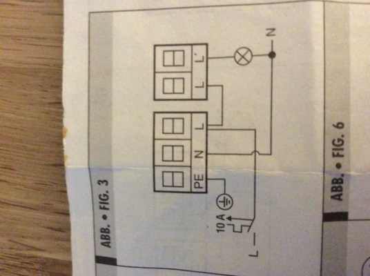

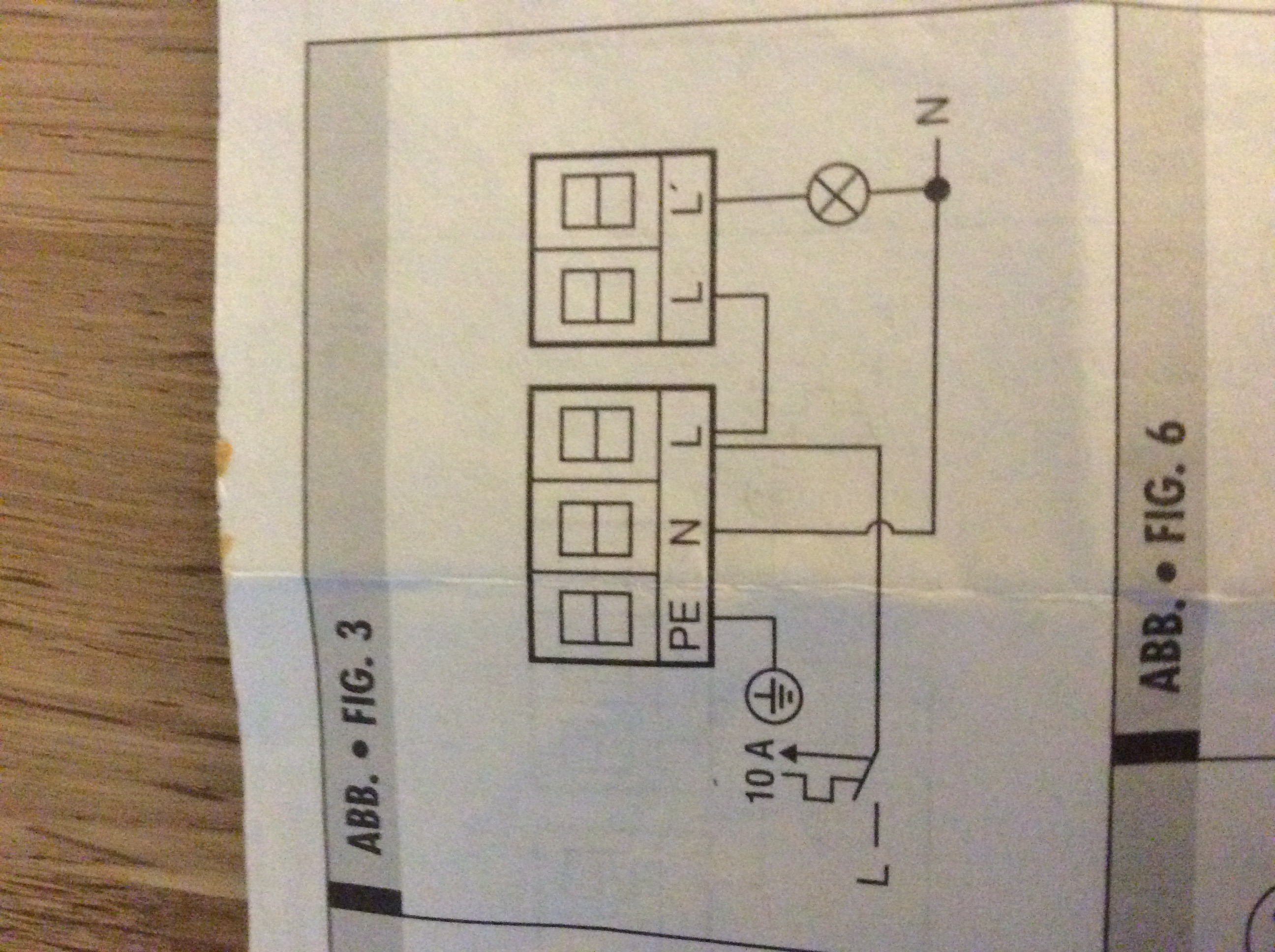

Det billede med diagram du lige har sat på viser jo også at de 2 blå skal sammen og ledning til lampe På L`
se denne
http://www.niko.dk/sites/default/files/filarkiv/PDF_udgaede_produkter/41Y233_03_R5_060818.pdf

Så er der lys i lamperne og det fungere helt efter hensigten.
Tak for hjælpen...
