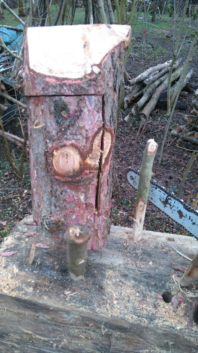

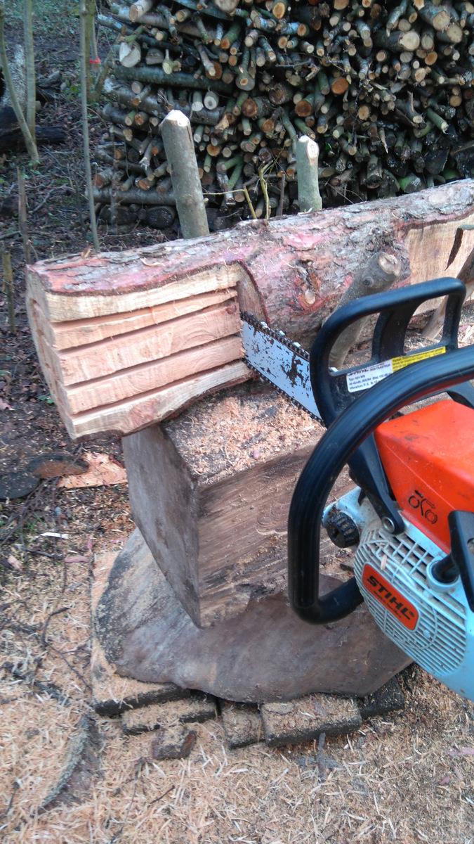

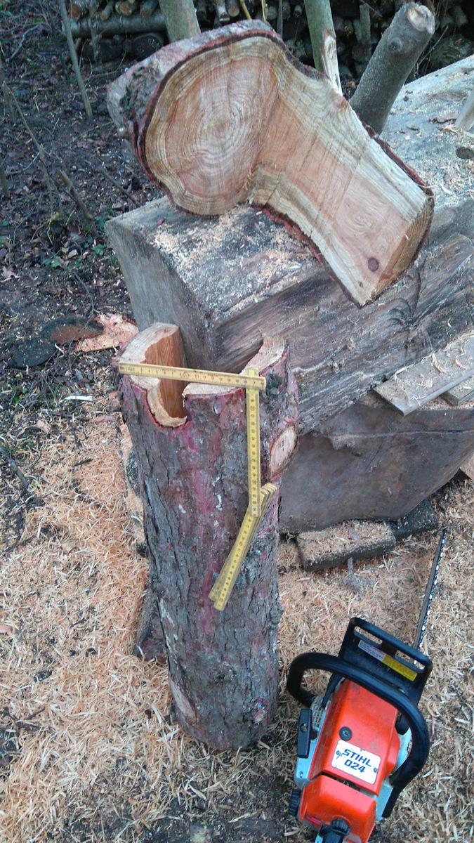

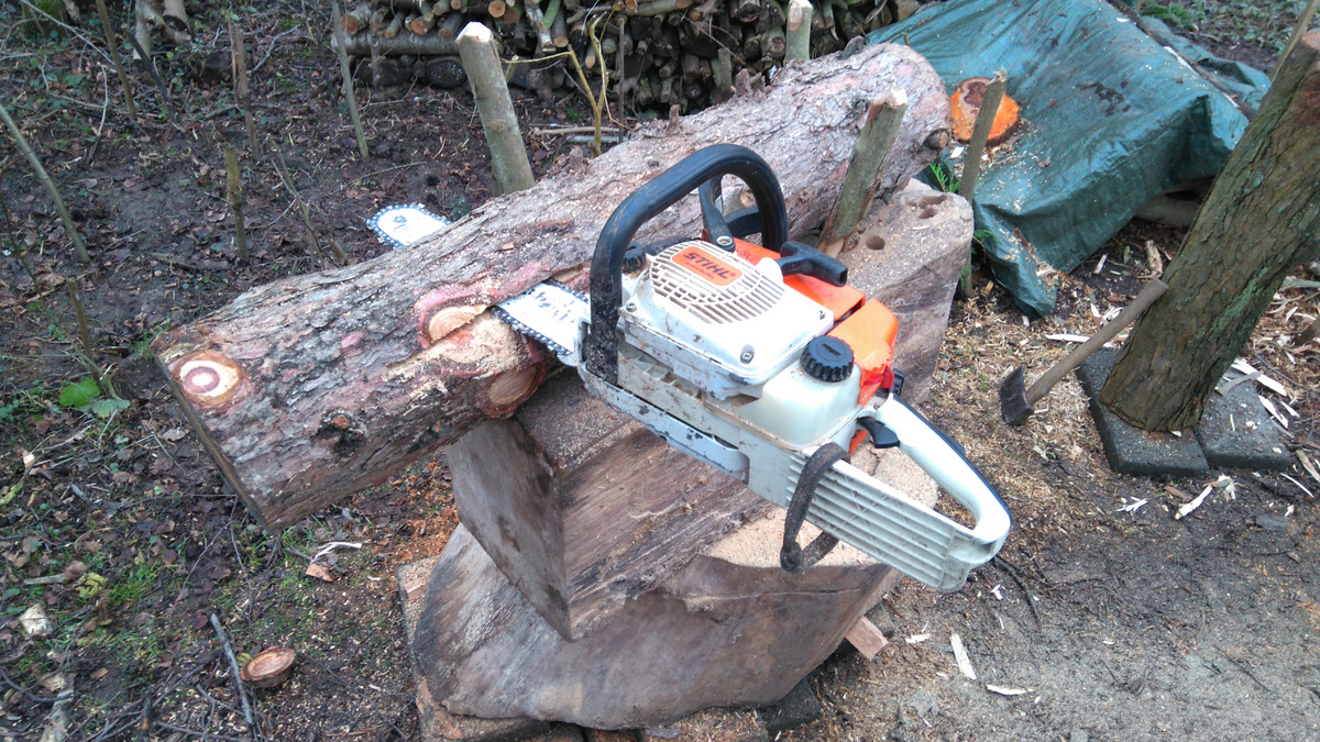

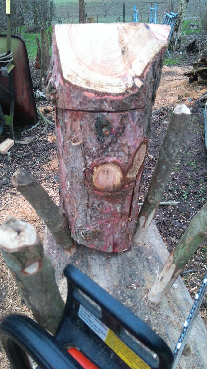

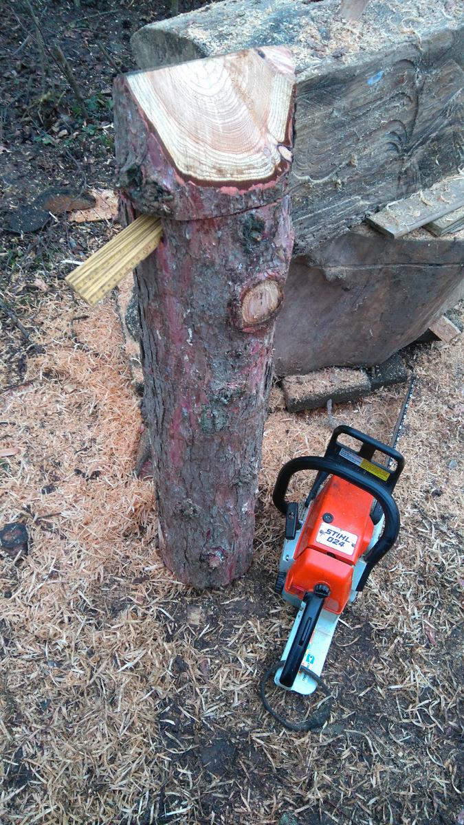

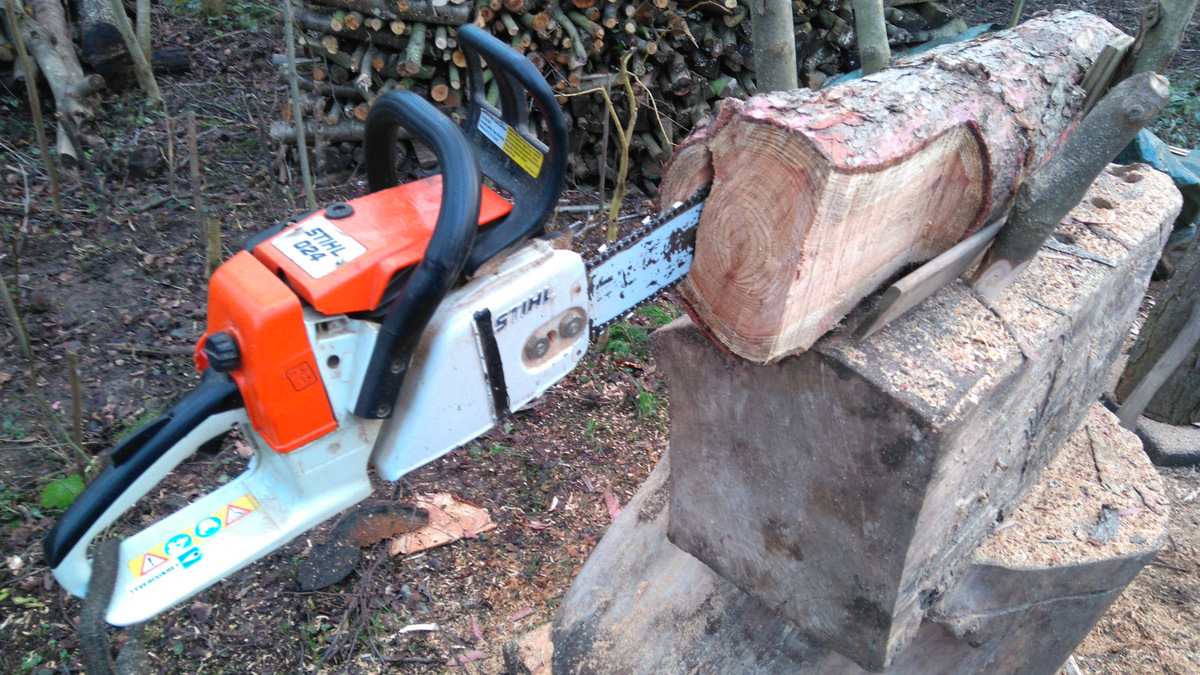

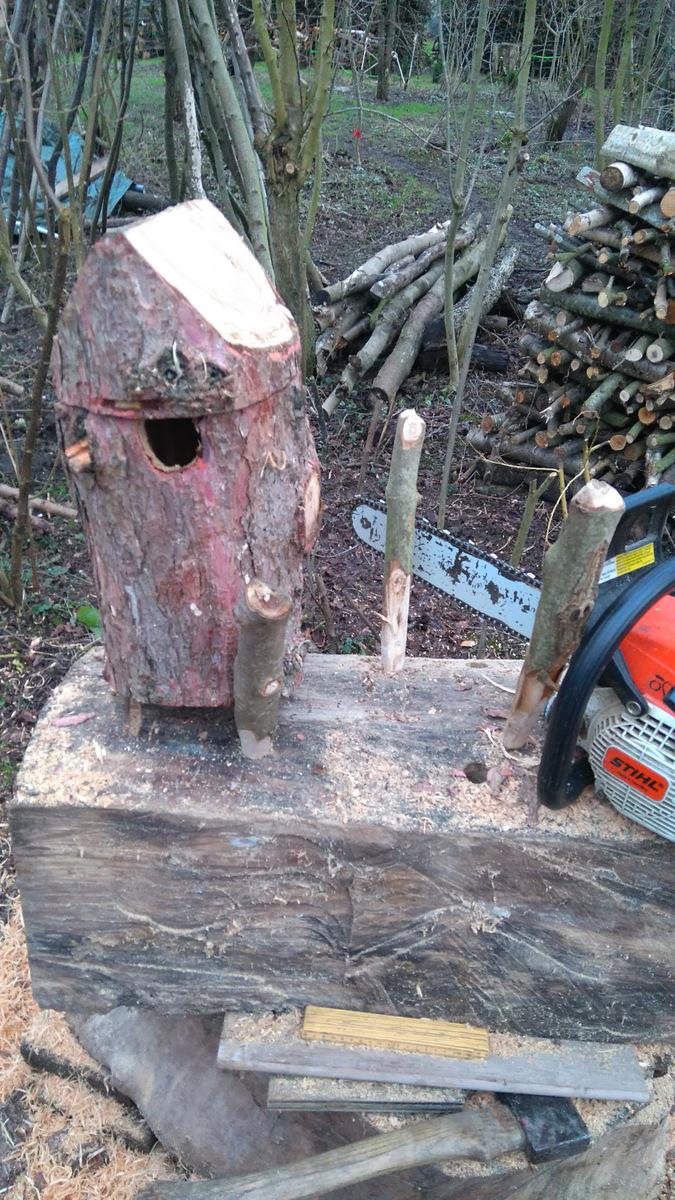

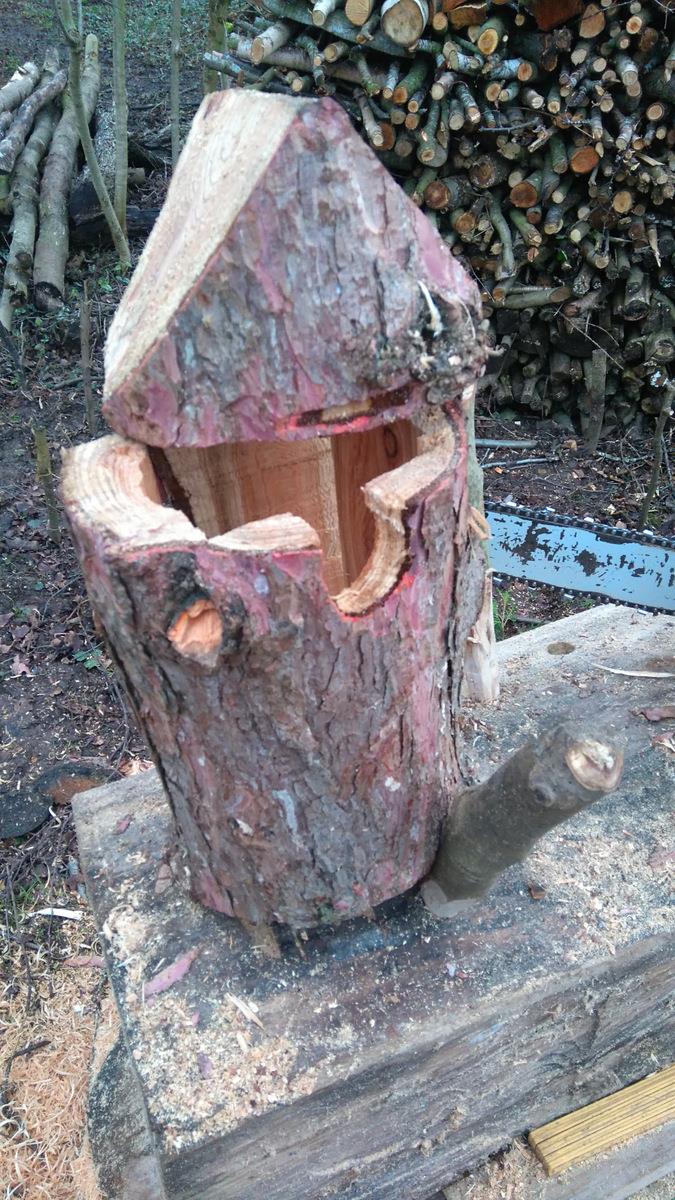

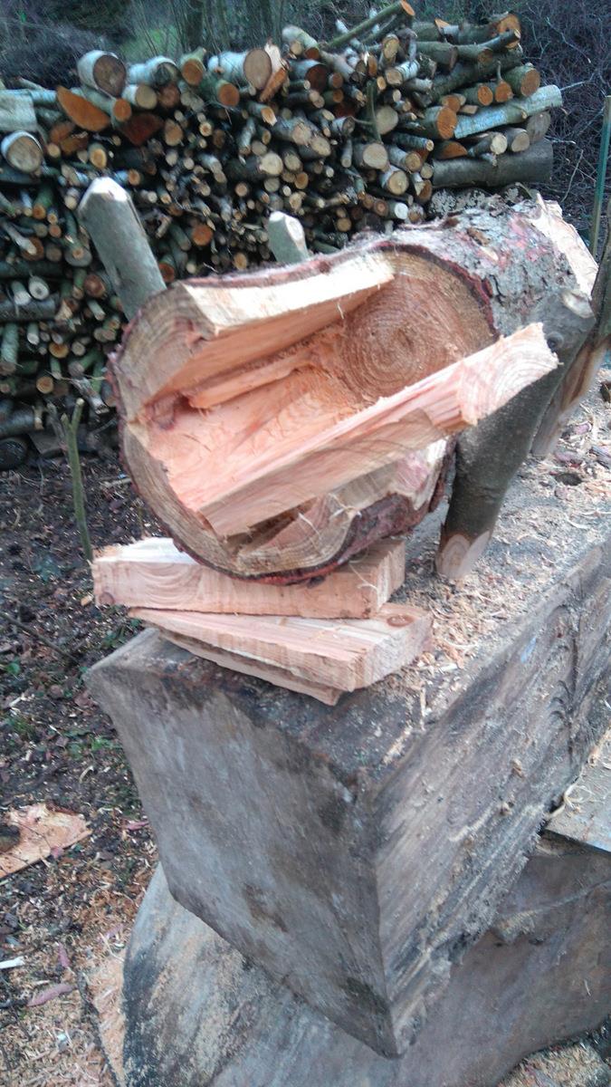

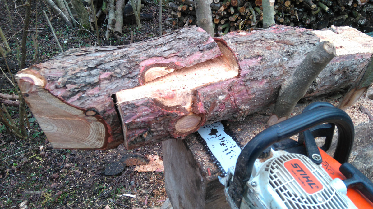

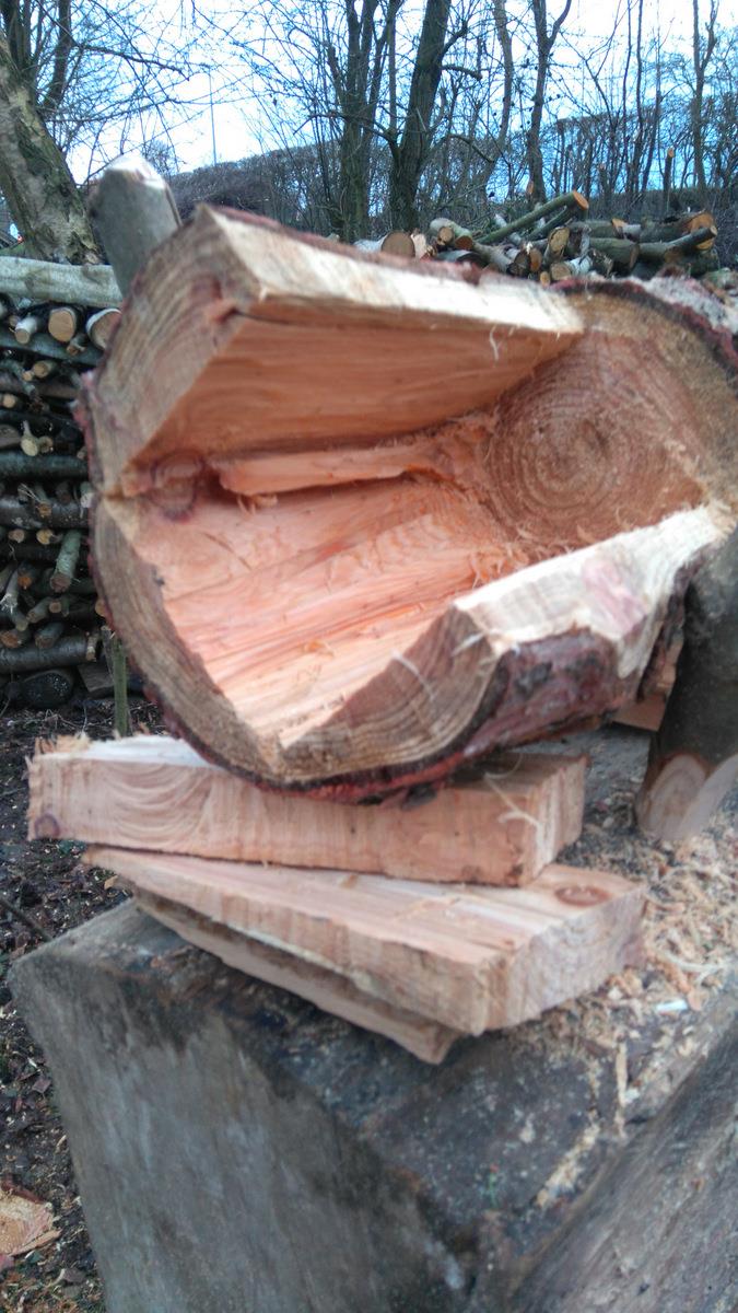

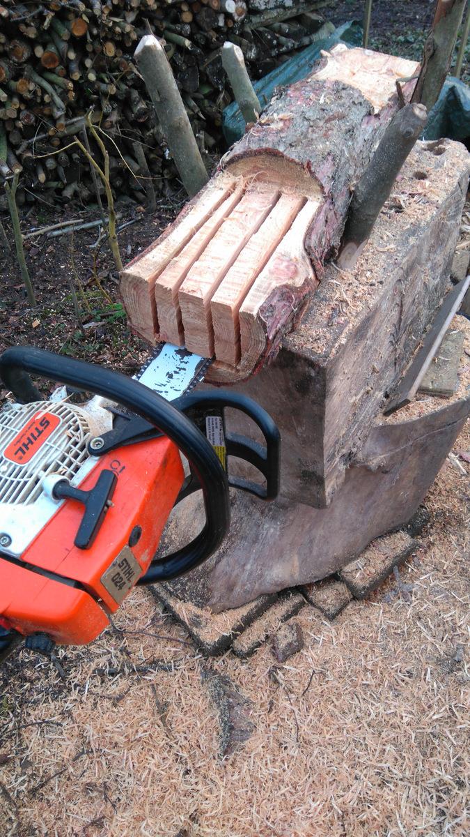

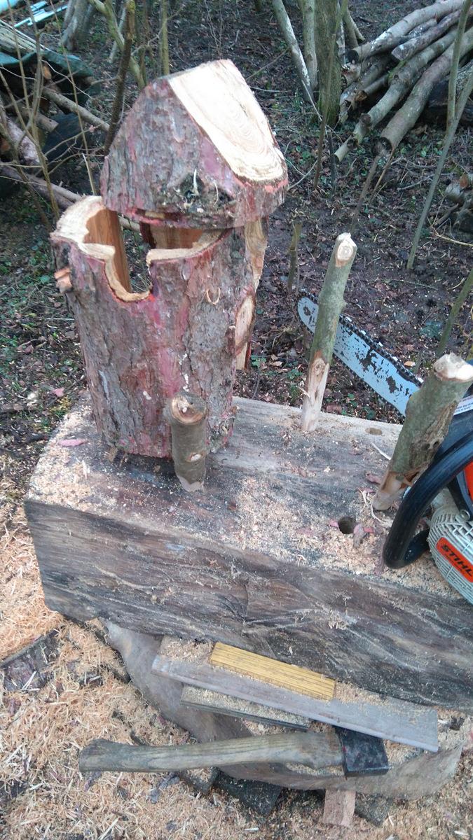

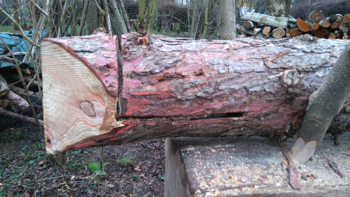

Sådan kan I lave en fuglekasse.
Det er vanskeligt at "stikke ind" specielt i endetræet, kan det sagtens gå galt, så du skal være meget fortrolig med din sav.

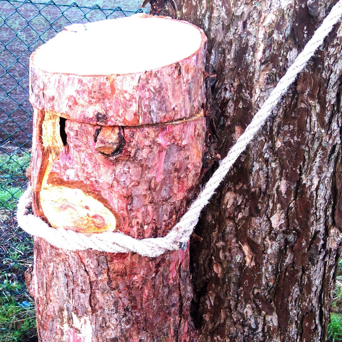

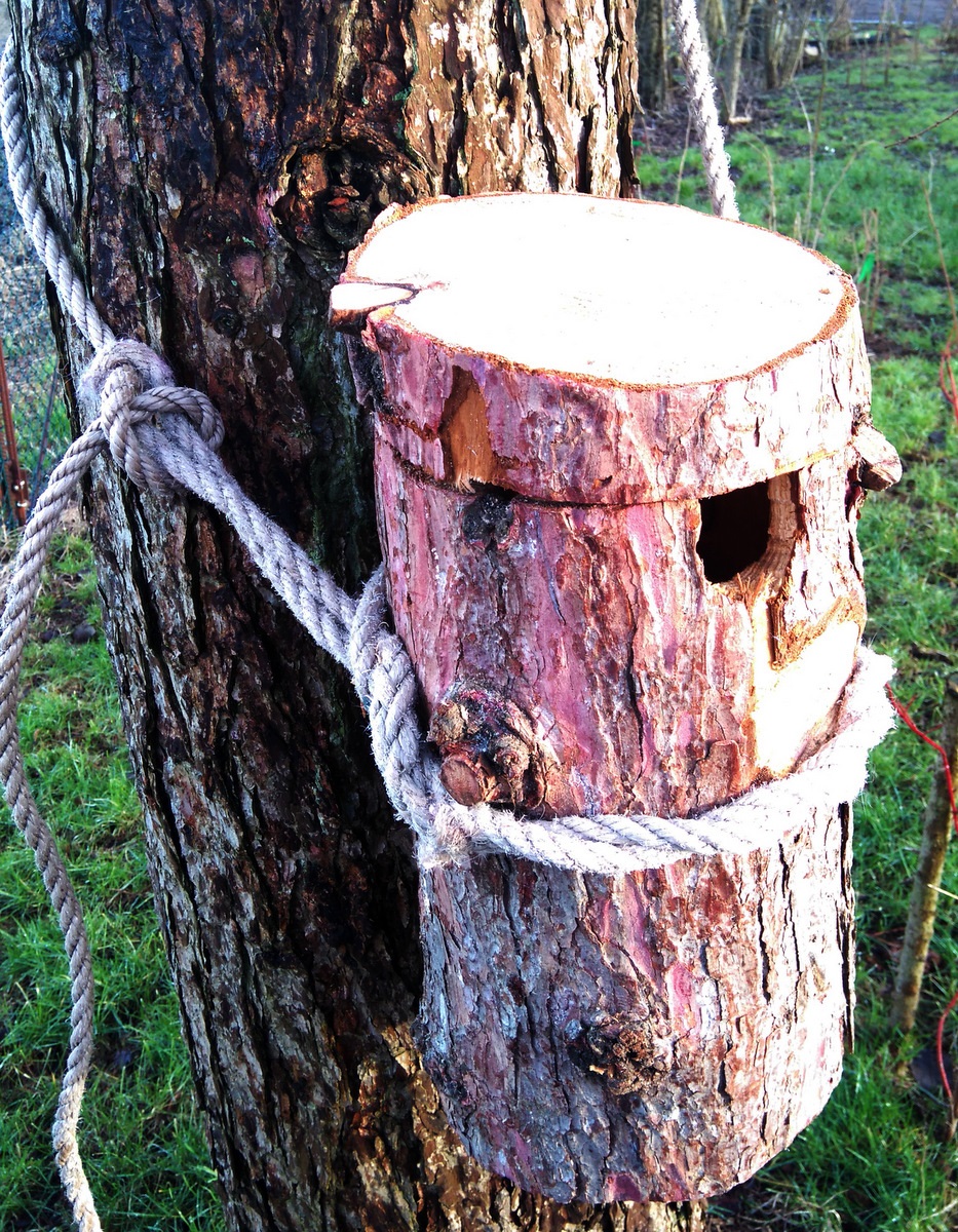

Her er et par billeder af hvordan du nemt kan hænge fuglekassen op.
Reb bagom træet - så behøver du ikke slå søm i træet.
Rebet kan du lægge 2 gange rundt om fuglekassen - lidt under indflyvningshullet - så kan den hænge lige op og ned. Rebet kan du snøre sammen - og stramme gradvist op.
evt et par søm eller skruer til at holde reb på plads - og for at holde tag på selve "kassen".
