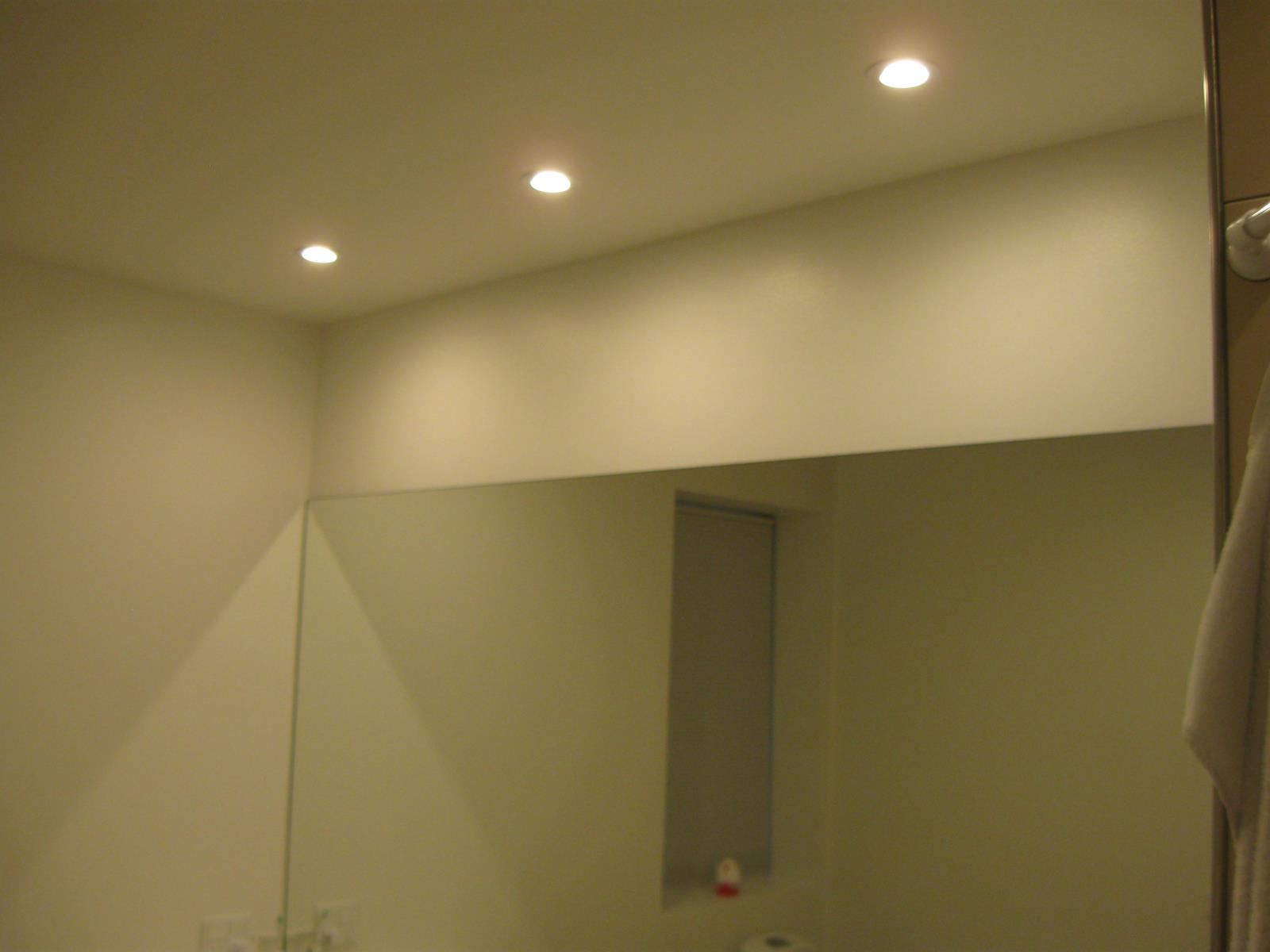

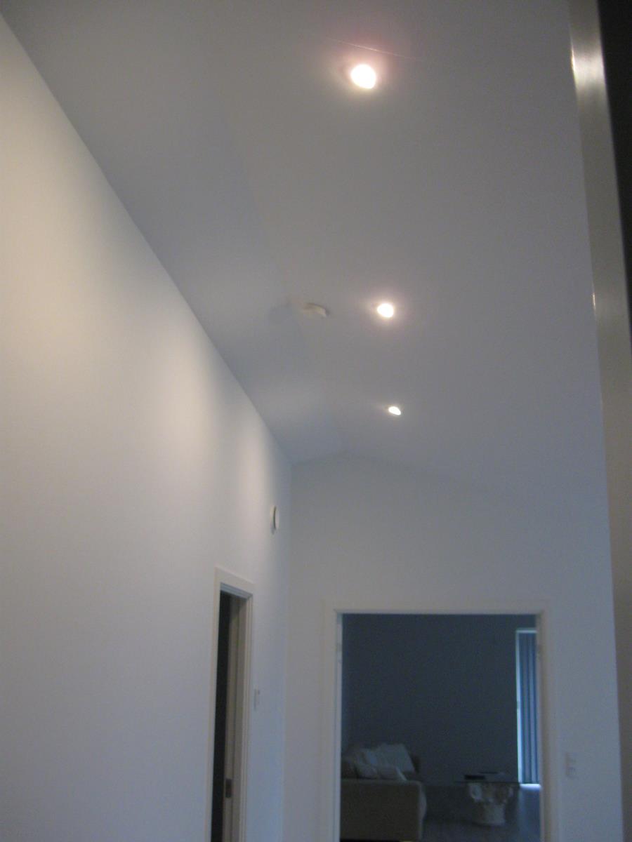

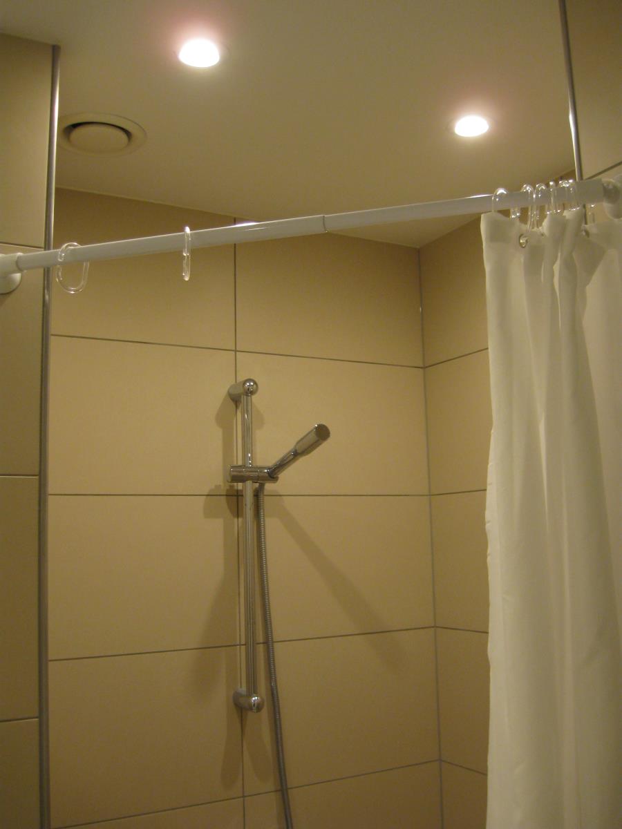

Ash3 - Tak for link og billeder, det svær at hvordan lyset egentligt er på billederne, men badeværelset ser i hver fald ikke koldt ud. - Gangen er til gengæld meget lys.
