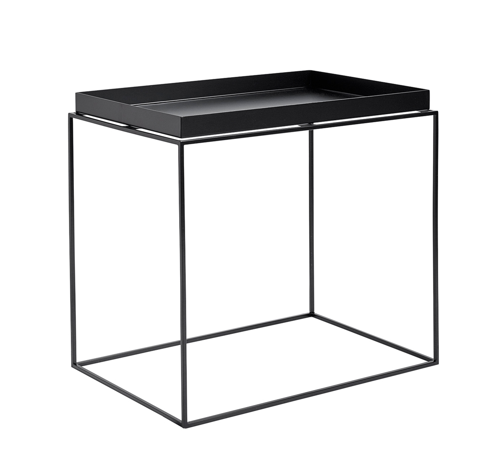

Svejsning af stel til bord med 15x15mm firkant stang
Nogle bud på hvordan man kan lave svejsningerne/samlingerne a la på dette bord, hvor at man ikke kan se svejsningerne? Og hvor der heller ikke er en revne, som hvis man fx. kun taggede det med en svejser.
Kan simpelthen ikke finde noget på nettet om det.
Du kan skærpe enderne op svejse, og slibe det af som er uden for.
Eller hvis der ikke kræves den helt vilde styrke, så bare ligge det helt sammen, og Tig svejse alle samlingerne, det vil være næsten usynligt.
Endelig kan du slaglodde det sammen, men så får det jo en messingfarve i lodningen.
Hej Je_ns
Tak for svar. Man kunne selvfølgelig godt prøve at køre en ordentlig omgang MIG svejs på, og så se om det kunne slibes pænt. Måske er TIG'eren bedre....tænker (dog uden at ha den store TIG erfaring) at det kan laves med mindre efterarbejde.
Slaglodning har jeg ikke haft held med. Måske PGA for lav varme, eller forkert smeltemateriale.
autogen svejsning kan du bruge
