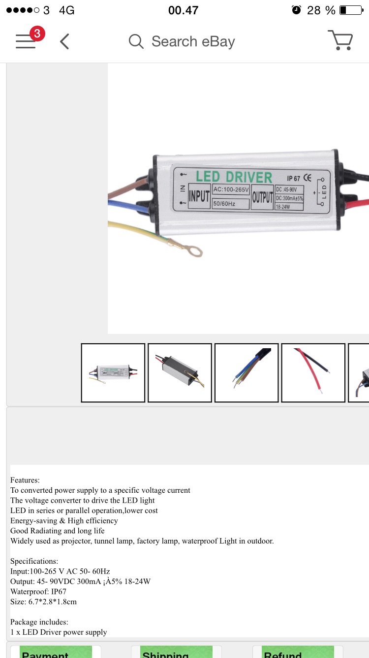

Kan den her led driver godt trække den led chip?
Specifications: på driveren
Input:100-265 V AC 50- 60Hz
Output: 45- 90VDC 300mA ¡À5% 18-24W

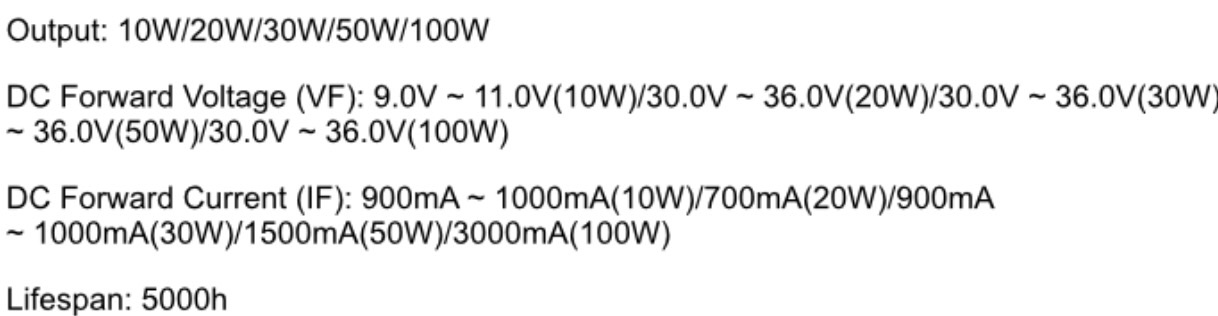

Specifications På led chip
DC Forward Voltage Vf 20W /30.0V ~ 36.0V
DC Forward Current IF 700mA 20W
nej den giver for høj spænding og for lidt strøm
Du skal finde en der giver 30 til 36 Vdc og minimum 700Mah, gerne lidt ekstra så den ikke skal gå på fuld drøn hele tiden

Ville den her led driver passer bedre ?
Output power consumption:30W
Output current: 900mA±20mA
Output voltage: DC 30-36V
den burte kunne klare det ja
Mvh
Martin
Cand alt. med speciale i det jeg finder spændende.
Der sker ikke noget ved driver er på 30w
Når det kun er en 20w led chip ?
det gør der ikke nej. det gør bare at den ikke bliver belastet så hårdt
