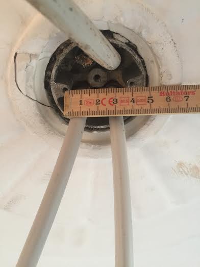

Jeg har fået købt en gammel villa fra 1936 med gamle loftudtag i midten af en gammel gipsroset. Jeg har fjernet porcelænsdimsen, hvor ledningerne blev skruet fast i. De gamle stofledninger er fjernet, og der er trukket nye kabler i de gamle jernerør der gik fra afbryder og til lampeudtag. Pt stikker kablerne bare ud af loftet. Jeg vil gerne have et nyt lampeudtag monteret. Evt udenpå det gamle lampeudtag, som jeg ikke kan fjerne. Findes der en lovlig løsning, som jeg kan skrue op nedenunder det gamle? se foto af det gamle udtag, hvor de nye kabler stikker ud. Eller sidder der en ekspert med en god ide?
Det er pudsede lofter på strå og hønsenet og jeg kan ikke komme til at lave noget i etageadskildelsen, så alt skal laves nedefra stuen af.
Har googlet en del for at finde en løsning, men kan ikke komme videre. Jeg kan umuligt være den første med det problem. Er der en der kan hjælpe?

Mit bedste bud er en udløbsroset, som disse:
http://www.yousave.dk/shop/udloebsroset-3-leder-4312p.html
http://www.yousave.dk/shop/clips-roset-rund-4309p.html
Skruehullerne passer dog næppe med 40 mm afstand, men vil tro, at du kan få en lang skrue gennem dem og så ud på siden af den eksisterende dåse. Forhåbentligt er der noget at skrue i der ude.
Alternativt
http://www.el-fix.dk/?Vare=1020007668&Kat=EL&VgrId=108
Med et 83 mm lampeudtag monteret.

Tak for svar. Mon ikke det er det sidste forslag med lampeudtaget der er det bedste? Jeg tænker på at der jo så er en klemme til at holde ledningen, således at der kan hænge en lampe i ledningen.
Ved du om det er en lovlig løsning?
Hilsen fra Jess Høeg
Alle typer som Jenshøj linker til, har aflastning til lampeledningen. Jeg ville bruge nr. 2 altså lk.s klikroset. Den klare bøjle du ser på billedet er netop aflastningen på den type.
Og alle 3 løsninger er fuldt lovlige (fast installation og derfor elektrikerarbejde) Hvis du ikke kan finde noget som skruer kan få fat i, kan du skære et stykke rundt krydsfiner, male den som loftet og montere den med de 2 skruer med de 40 mm afstand. Så har du noget at skrue i.

Så det er Underlag for lampeudtag/loftudtag Ø83 mm HVID
samt Lampeudtag/Loftudtag Ø83 mm 5 polet HVID
som du mener er den bedste løsning?
Lyder som en god ide med skære et stykke rundt krydsfiner, male den som loftet og montere den med de 2 skruer med de 40 mm afstand.
Jeg takker ærbødigst for de gode råd.

Det er nr. 2 kl 1532 jeg mener at jeg ville bruge. Den hedder clips roset
Hvad er forskellen på Clips-Roset og en udløbs-Roset?
Det er bare 2 forskellige produkter. De er stort set lige gode til dit formål.
Udløbsroset er den klassiske med 2 skruer i låget. Den har en aflastningsbøjle i låget og er 75mm i Diameter.
Clipsroset er en nyere udgave. den har 2 clips der holder låget på plads. Aflastning er uafhængig af låget, Diameter er 80mm
De har begge opmærkede  dobb. muffer til at samle lederne i.  (clipsroset har kun 3 muffer medleveret, hvorimod udløbsroset har 5.) Derved er der plads i den til at samle bl.a. evt. jordleder.
Det sidste kan gøre udslaget til fordel for udløbsroset.
Der står ved begge "må kun installeres af aut. el-installatør."

Jeg har fundet en clips-roset til 5-leder (se link) , så den har jeg bestilt nogle stykker af.

Ja den vil virke.
