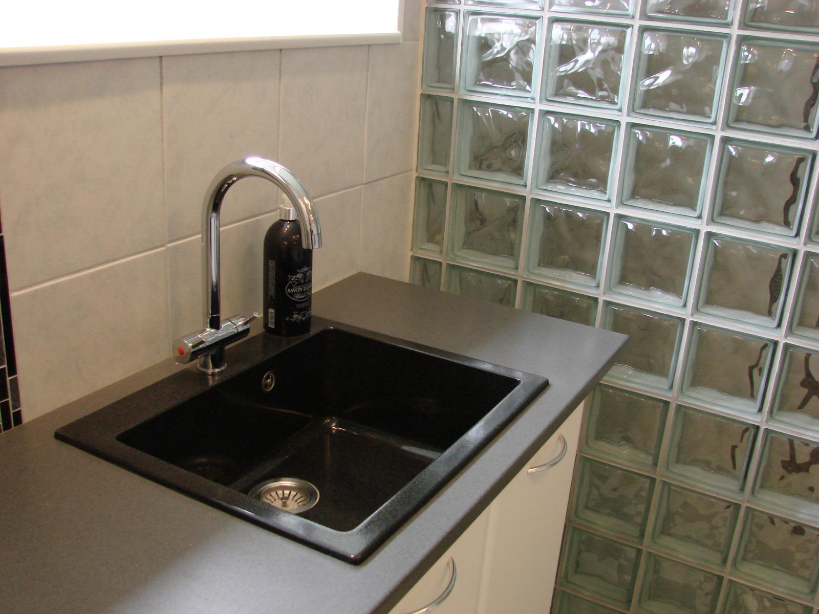

Jeg har en sådan vask i vores bryggers, og har monteret den i en almindelig laminatbordplade med det medfølgende beslag og vådrumssilikone.

Ser forresten først dit foto nu. Det ser jo fint ud, men kan se den ikke er planlimet?
Nu har jeg skrevet til butikken om den kan planlimes, den vask jeg skal købe. Og ellers monterer jeg den som du har den på dit foto. Ser fint nok ud. Jeg har jo almindelig monteret køkkenvask nu, og kan godt leve med en ny vask på den måde - selvom det selvfølgelig ser rigtig godt ud med planlimet.

Den er beregnet til nedfældning. Dvs. samme som den vask du har på dit foto.
Fint nok. Det afgør sagen - og så lever jeg med det
