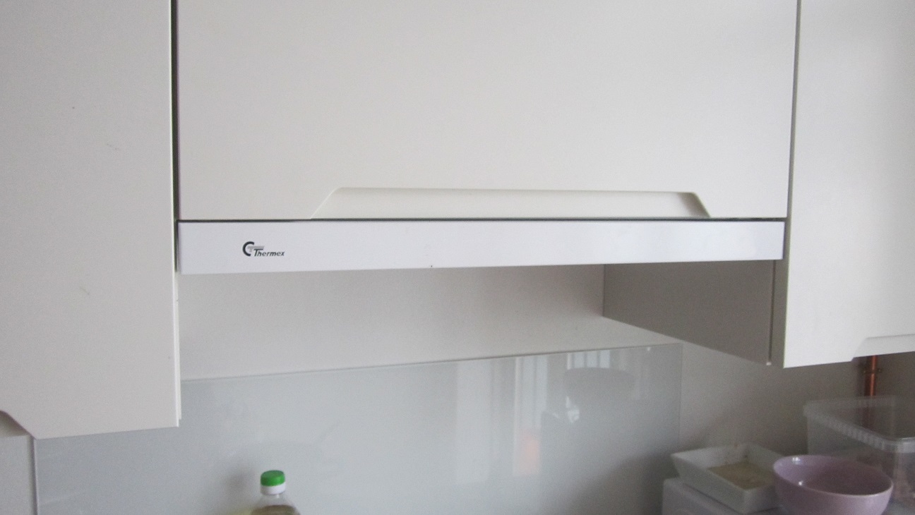

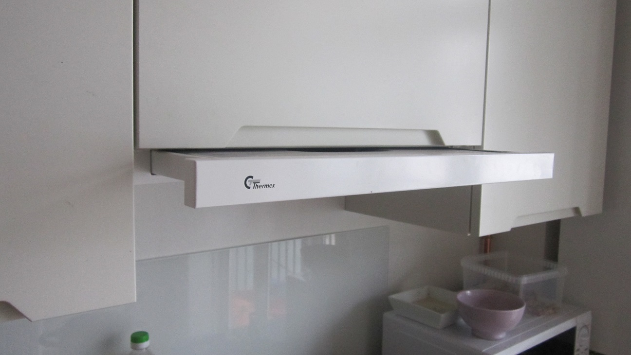

Vores emhætte er koblet til en kraftig udsugning, der larmer ret voldsomt og trækker en masse varme ud
Vi vil derfor gerne lave noget der blokerer for udsugningen når emhætten ikke er trukket ud. Dvs. så der kun er åbent til udsugningen når emhætten er trukket ud og i brug.

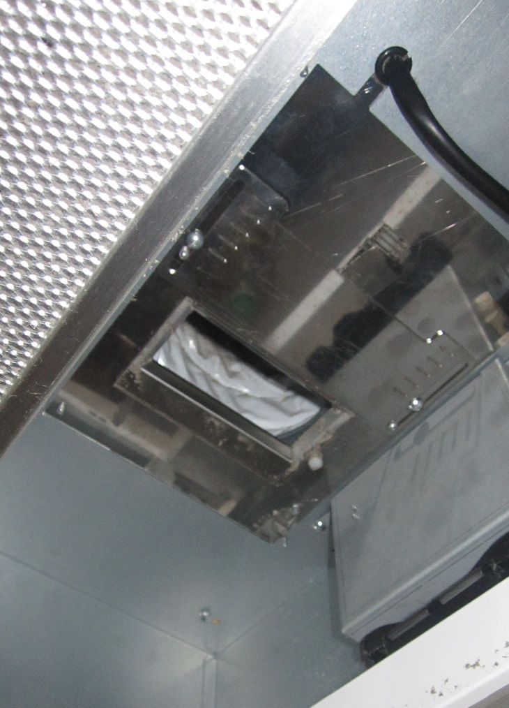

Er der ikke en afbryder i venstre side, som starter og stopper den eksterne ventilator. Der er også den mulighed at du justerer pladen vist på dit sidste billede til en lidt mindre mængde luft.
Der er en tænd/sluk knap på emhætten, men den tænder/slukker blot lyset.
