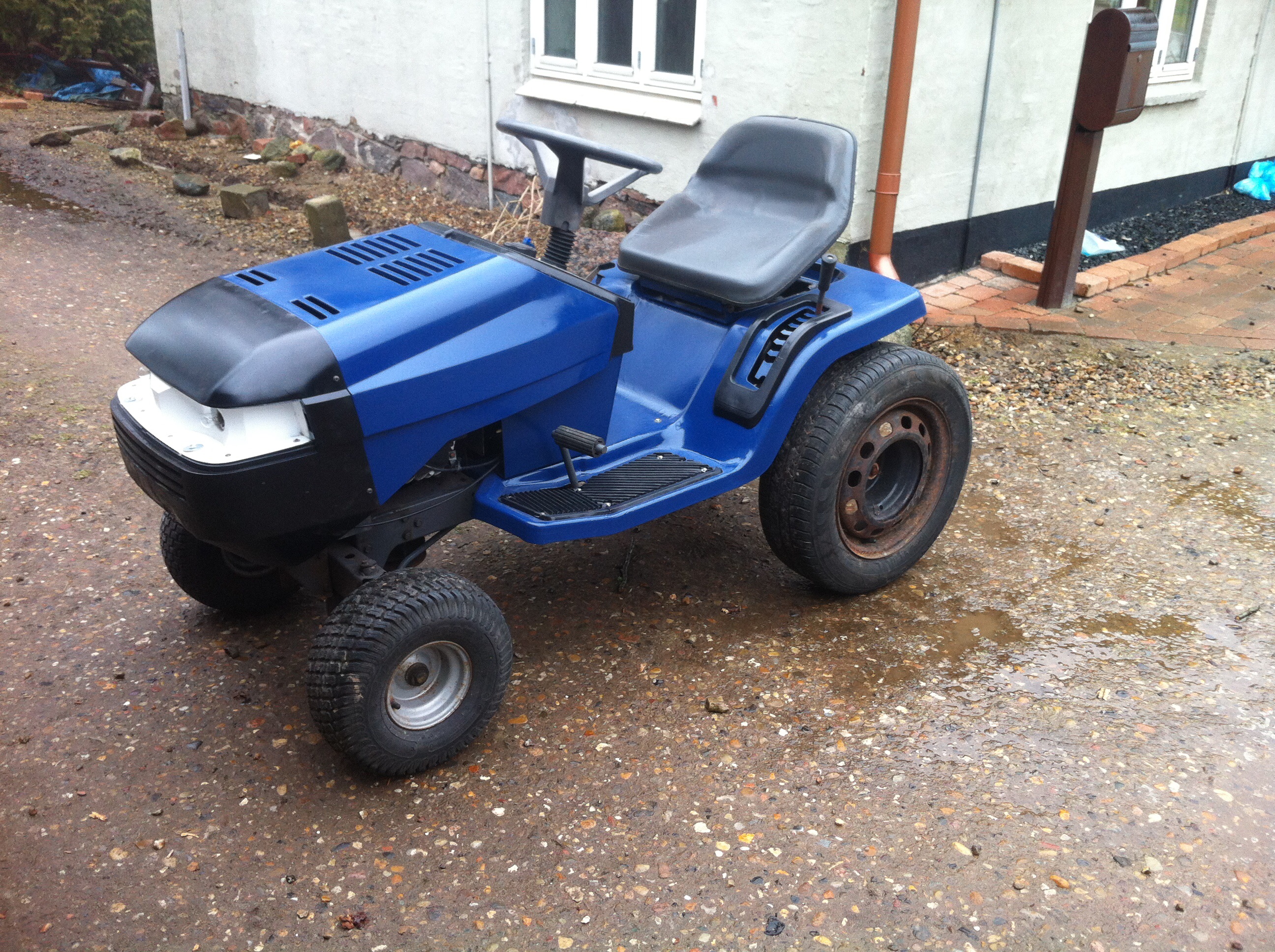

Har kastet mig ud i et større renovations projekt af en murray havetraktor jeg fik fat i.

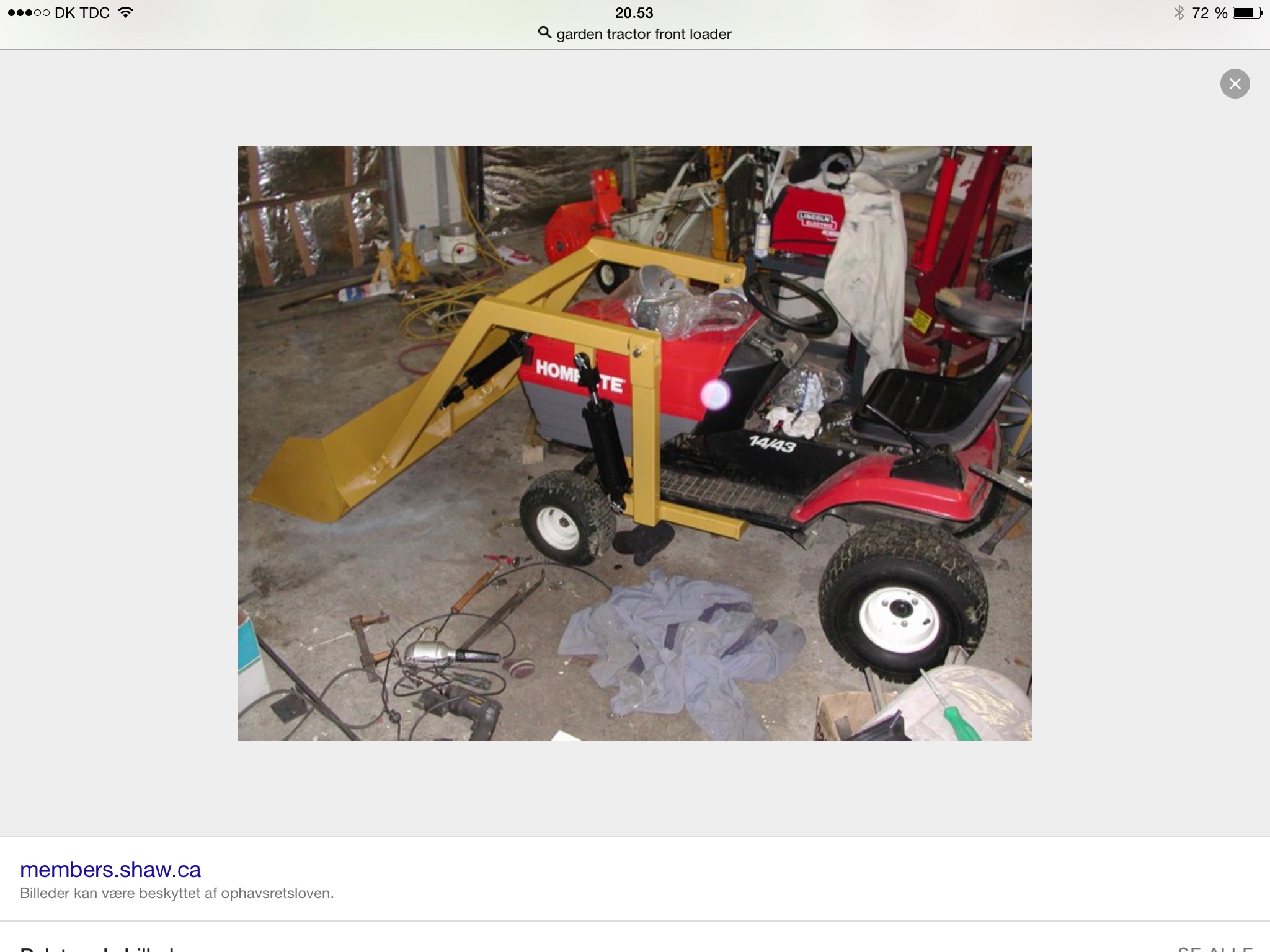

Planen er at det skal ende med og blive en mini frontlæsser, da jeg ikke er fan af en skovl
Selve renovationen er færdig, og skal igang med opbygningen af selve arme/skovl delen.
Planen er af det bærende stål bliver monteret op under vangeren.
Det vil i hver ende/side være "frit hængende/rage ud" ca 30-35 cm ud fra vangeren.
Derpå skal monteres stål vandret hvorpå "armene" bliver monteret. (Bliver 35-40 cm højt).
Jeg ved ikke noget om stål styrker.
Det skal kunne holde, men behøver jo ikke være overdimensioneret.
Har selv en ide om at den bærende del (under vanger og arme) skulle laves i 50x50x5 mm stål.
De bevægelige arme fra den bærende del frem til skovlen tænkte jeg skulle være 50x60x3 mm.
Men ved ikke om det er for meget eller for lidt.
Vægtmæssige er målet at jeg vil kunne løfte ca 80 kg i skovlen.
Plus skovlens og armenes egen vægt selvfølgelig.
Har vedhæftet billede af min nyrenoverede murray sentinel og et billede som jeg bruger som inspiration til byggeriet.
