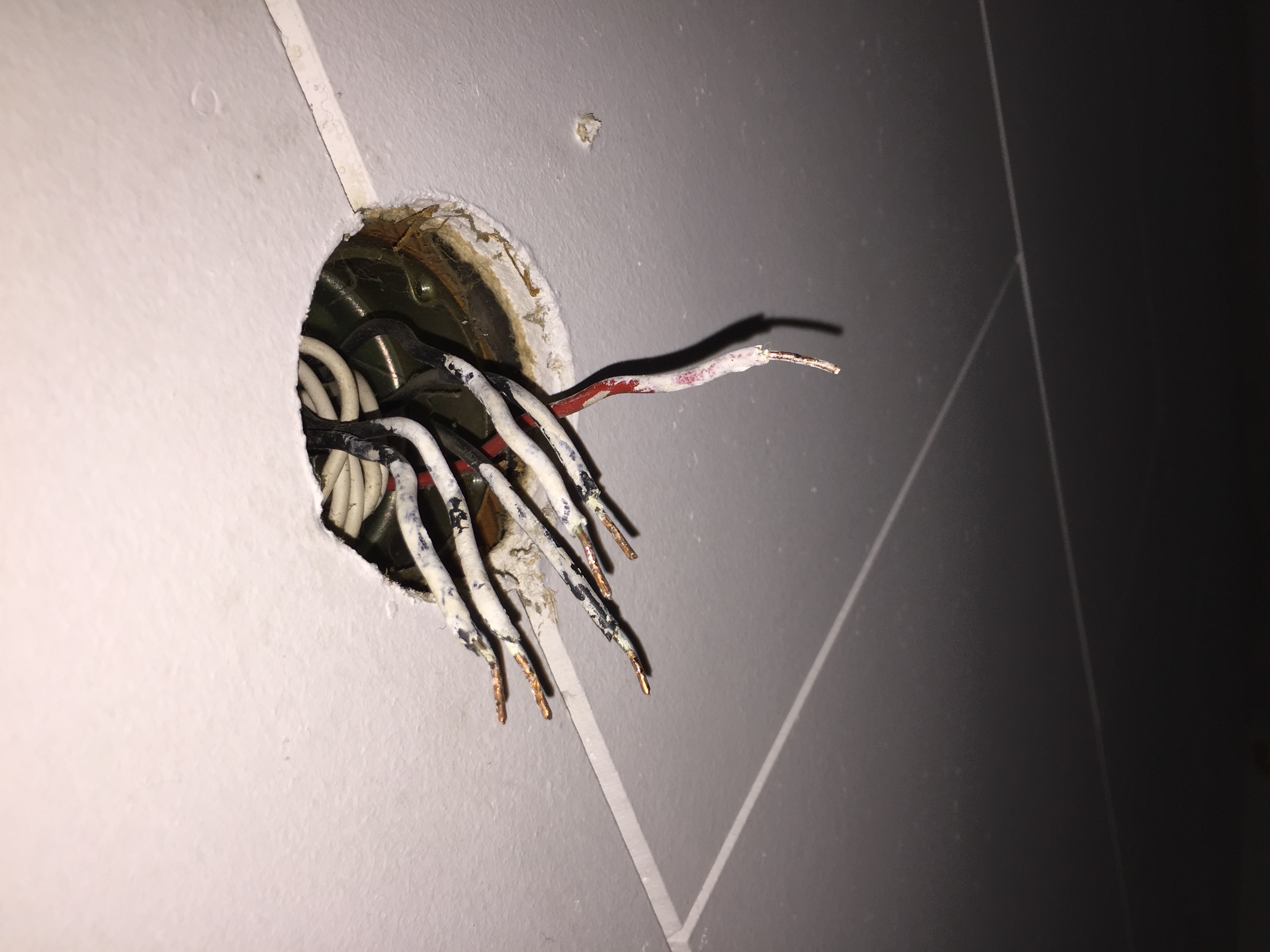

Var ved at sætte en lampe op
Der er 5 sorte ledninger
Der er 1 rød/brun ledning
(Mener alle 5 sorte og den 1 røde/brune sad samlet i en sådan en blænder muffe fra start i hver sit hul).
Satte rød/brun og rød/brun sammen
Søgte efter hvilken sort der passede og fandt den.
Fik dog et lille stød i mellem tiden.
Men lyset virker.

Sådan som jeg har taget billede af det sådan så det ud da vi flyttede ind dog med de sorte ledninger samlet og den røde i andet hul

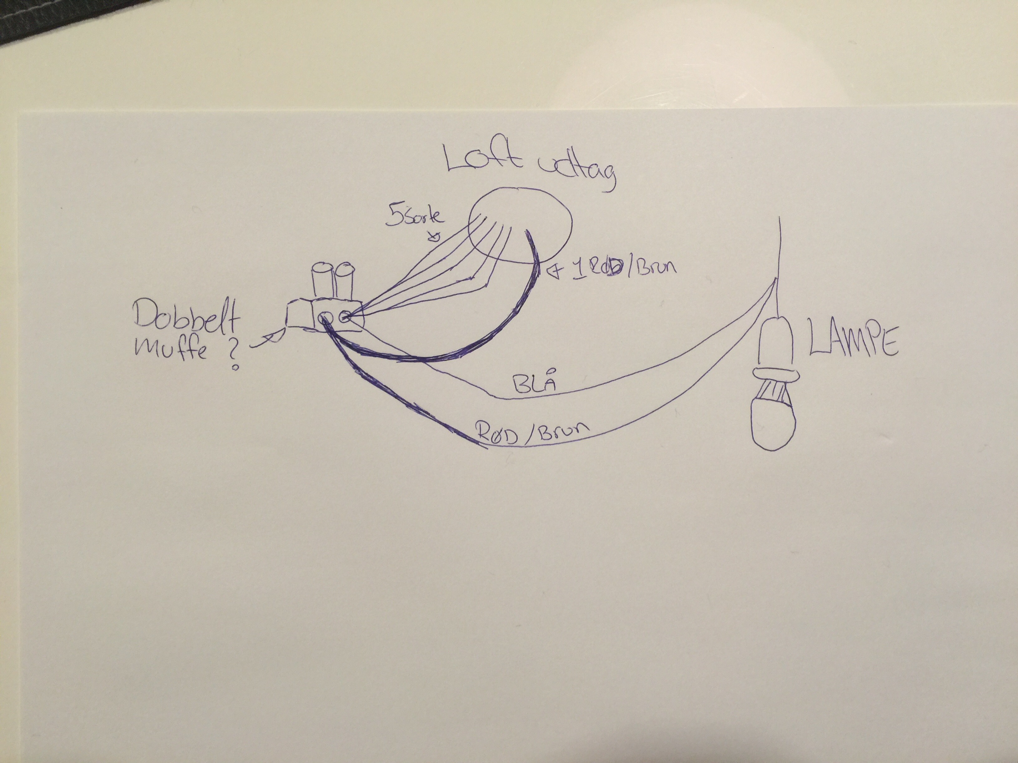

Har lavet en tegning
(En fremgangsmåde)
Mere så i også kunne se om jeg havde forstået jer korrekt

Jeg kan ikke åbne dine billeder, men sæt nu bare de sorte sammen, så virker det igen.
Okay
Men tegningen skulle vise
Alle de sorte i en dobbelt muffe sammen med lampens blå
I andet hul rød/brun fra udtag samt rød/brun fra lampen

Nej, det er galt. Alle de sorte skal samles med en muffe, og de rød/brune med en anden.

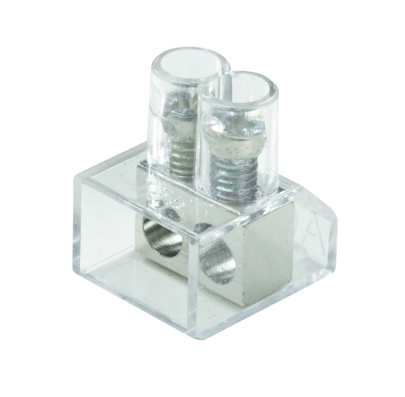

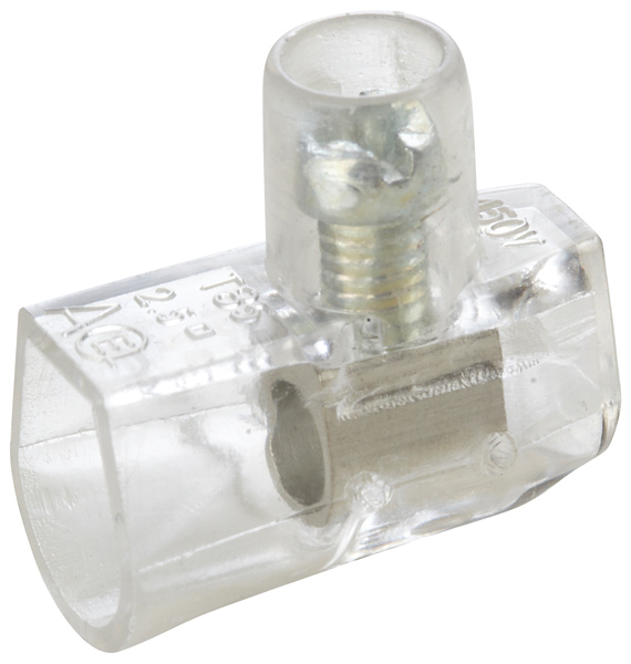

Dobbeltmuffen er til at samle de sorte i, da du ikke kan få 6 ledere ind i en enkeltmuffe.
Dobbeltmuffe: (der er forbindelse mellem de to skruer)
Enkeltmuffe:
