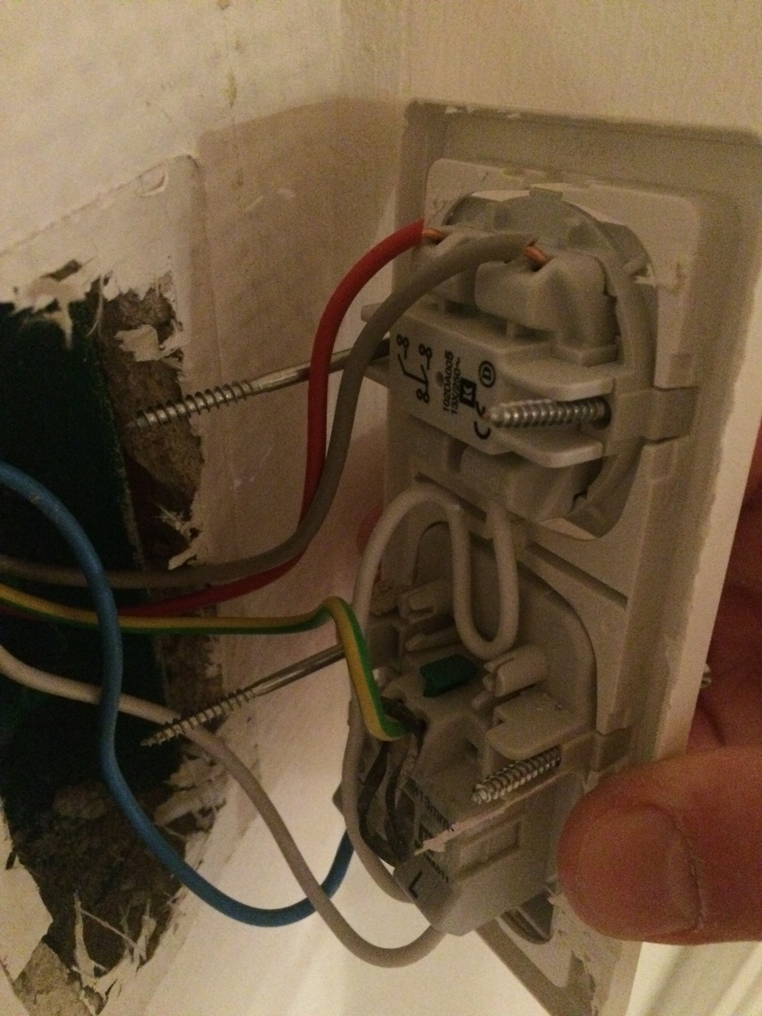

Vi vil gerne have monteret en PIR der skal tænde vores lamper i dette rum. PT sidder der i rammen en stikkontakt i bunden med strøm hele tiden, og for oven sidder der 2 afbrydere.
Istedet for de 2 afbrydere, vil vi gerne have monteret en PIR.
Jeg har vedhæftet et billede af bagsiden.
Hvilken PIR skal der bruges, samt hvordan skal denne tilsluttes?

Bag på PIR sensor står der L Det er i dit tilfælde den hvide ledning. Så er der en pil ud der monterer du grå og RØD.  Og i N skal der en ledning fra den blå nede i stikkontakten.
Derefter skal den programmeres efter den brugsanvisning der er vedlagt. Det drejer sig bl.a. om tændingstid.
Dine 2 lamper tænder så samtidig!

Hvad så med den røde ledning?
/Kristoffer
Undskyld fejlen, nu er det rettet
