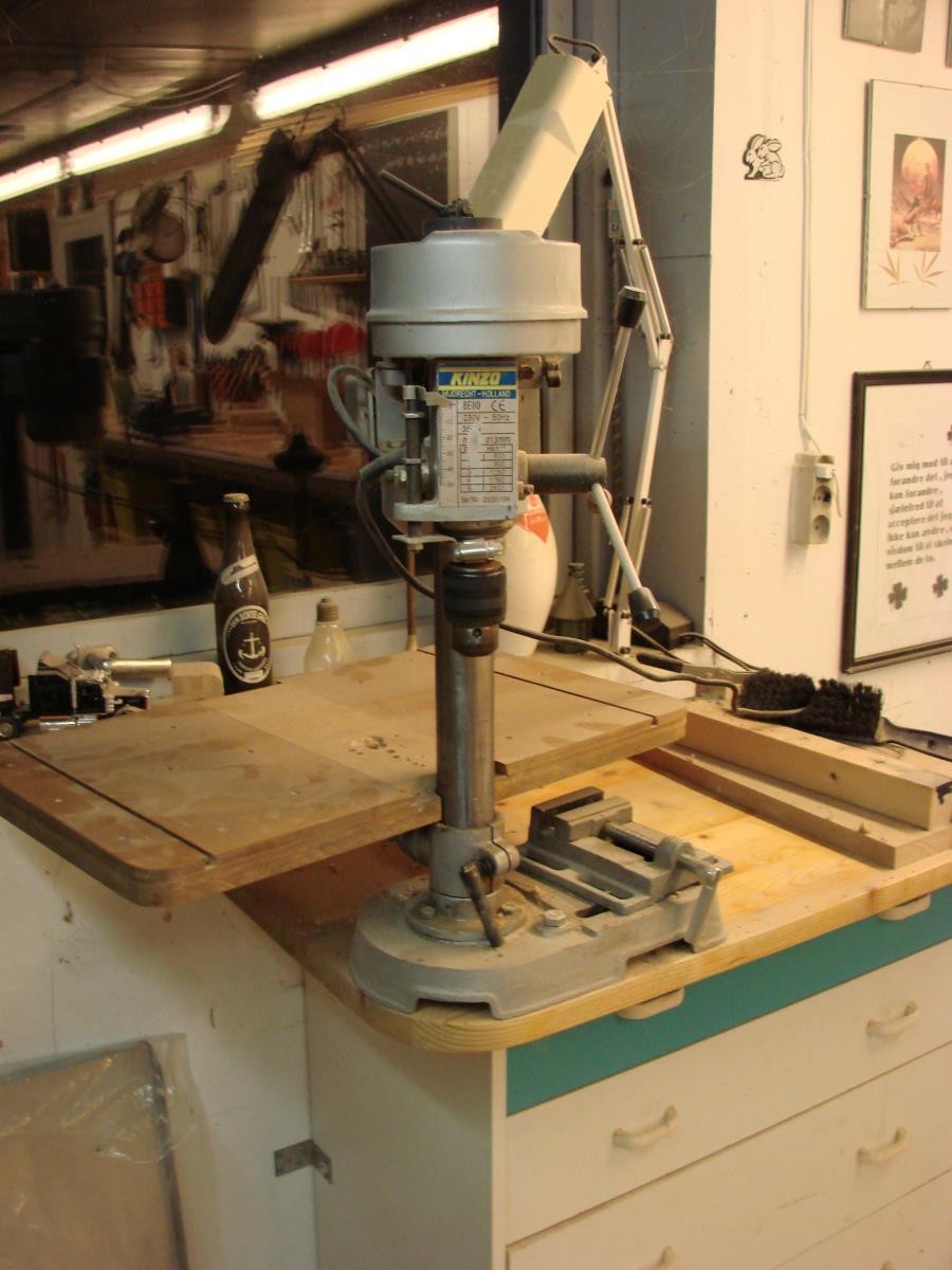

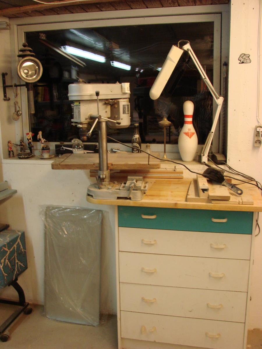

Jeg har en lille bænkmaskine, men har valgt at vende foden om, så den er monteret helt ude på kanten af den kommode jeg har den stående på. Det giver mig flere muligheder for at få noget større "ind" i maskinen, ved at klodse det op på gulvet.
Jeg har også bygget en større plade, da jeg mest arbejder med træ, giver den mig flere muligheder for at sætte stopklodser mm fast i T riller.
