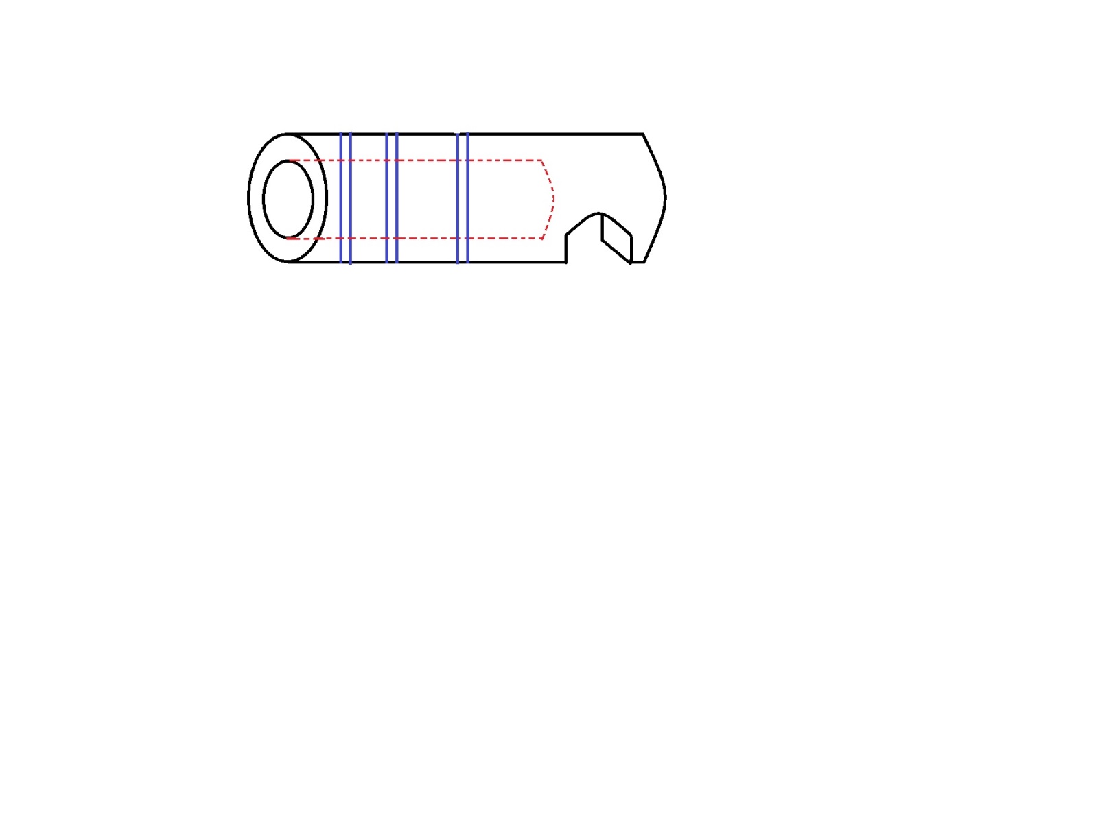

Hvad med at lave en "pind" af en rundstok, hvor du laver et snit i enden der gør at den kan presses ned over en af de vandrette pinde buret består af. Du kan sætte din "tråd" fast ved at bore et hul ind i pinden og derefter bore på tværs, og isætte dyvler eller nitter (som man gør når der skal sættes håndtag på en kniv).
Dette kan laves uden brug af lim eller andre ting.
Jeg har prøvet at lave en hurtig lille tegning af hvad jeg mener..
De blå streger er dyvler/nitter. Snittet i enden som skal gå ned over bur-pinden, bør være ca halvvejs igennem "klodsen".

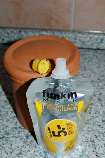

....en cykel slange, ved ventilen? Med slids igennem røret. Man kan få gamle cykelslanger gratis på et cykelværksted.
Men der er mange ting i husholdningen som ligner det lidt.  F.eks toppen af en tandpasta tube.
Prøv at se billedet. Jeg har købt det i Fakta en gang.

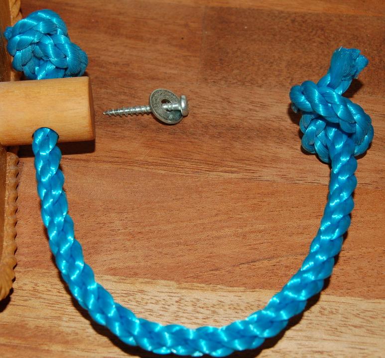

Ok, sidste billigt forslag herfra, uden lim :-)
Bore et hul gennem et kosteskaft, føre tovet gennem hullet og skrue kosteskaftet fast på buret med en lang skrue og en skive. Den lange skrue vil samtidig skrue tovet fast.  Du skal nok bore et hul til skruen først, ellers flækker kosteskaftet.
Kosteskaftet kan laves længere, så papegøjen kan sidde på det også.
Det er vel ligegyldigt om tovet er skruet vinkelret på buret eller parallelt? Du kan forme tovet som du vil, har jeg forstået.
