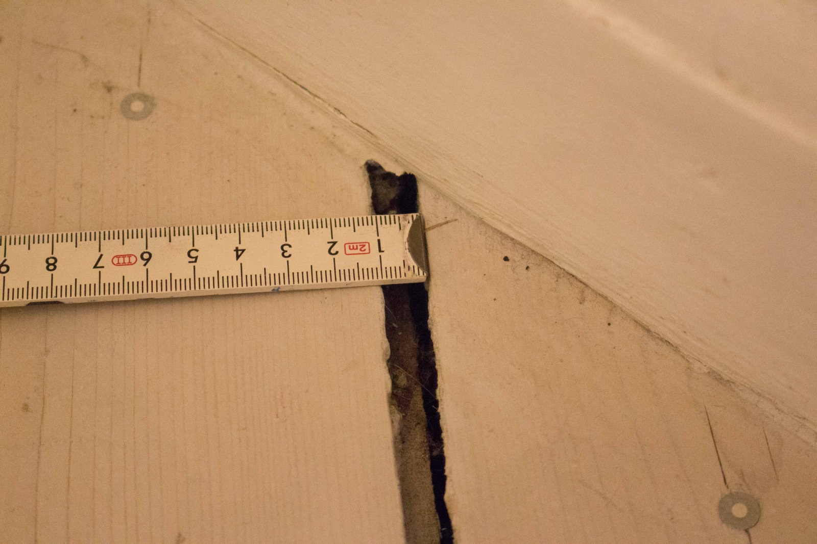

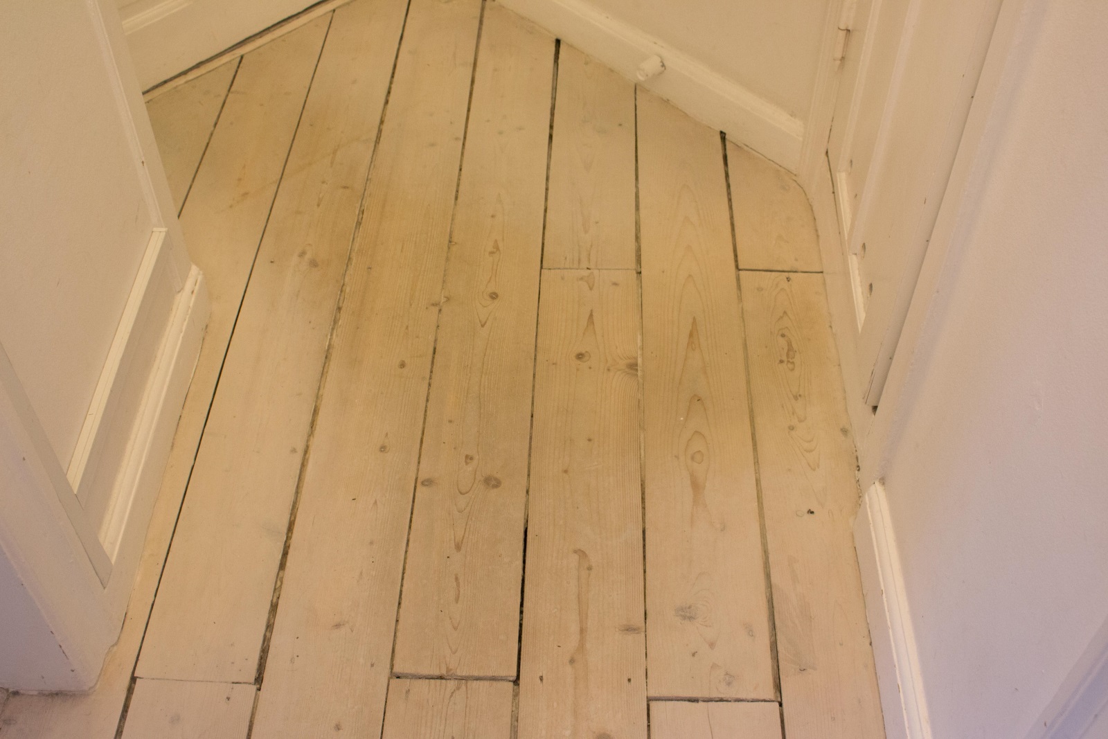

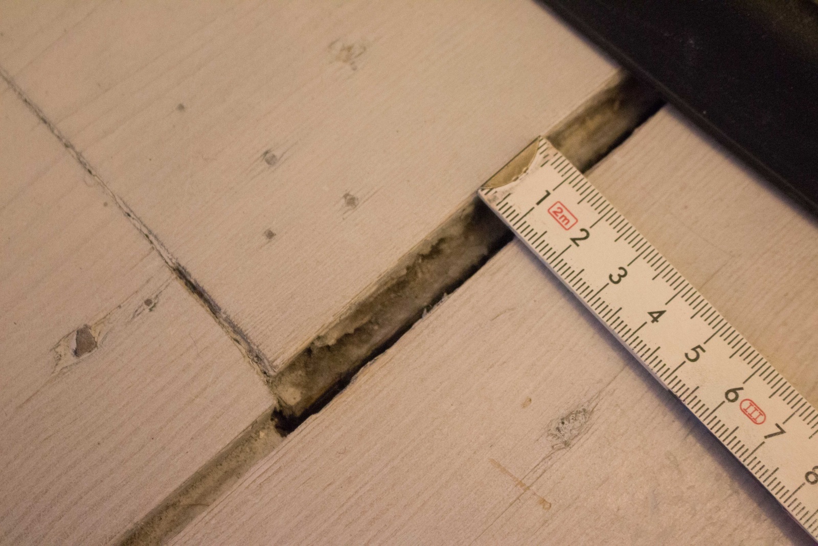

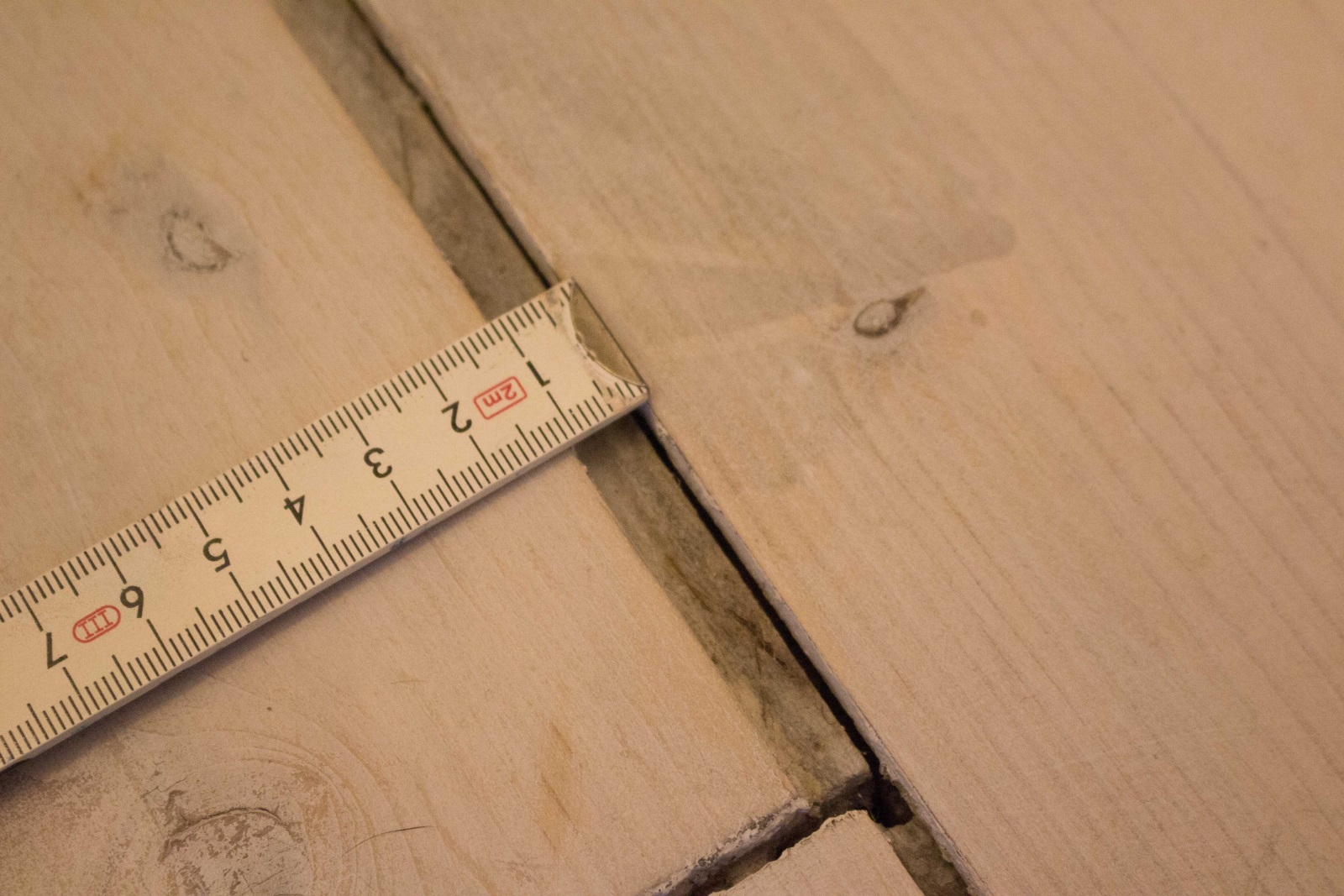

Jeg bor i en lejlighed fra omkring århundrede skiftet, og har nogle problemer med gulvet i min entre. Plankerne derude har gennem de sidste mange år fået lov til at rykke og forskubbe sig, og det har nu resulteret i, at de flere steder er gået helt fra hinanden i fer og not. Jeg er rimelig fiks på fingrene, og har godt med værktøj, men jeg er i tvivl om jeg kan begive mig i kast med projekt "op med gulv, og så ned med det igen". Min plan var at hive alle plankerne op, og så lægge dem igen, med korrekt afstand, op af en af væggene, og det rum der så blev tilovers langs den ene væg skulle så fyldes med en liste af en art. Jeg vil gerne fikse det, for gulvet er begyndt at gynge og knirke temmelig meget når der ikke er den store sammenhængskraft i det.

Hvor meget not er der tilbage på toppen? Det ser ud som gulvet har været afhøvlet mange gange.
Er brædderne skæve i længderetningen? I så fald kan det være svært at samle dem igen uden luft imellem.
Der er et enkelt sted hvor en 30 cm's penge af noten er flækket, men det er lige i det mest benyttede "kryds" i gangen. Ellers ser det ud til at der er en del not tilbage i gulvet. Jeg ville umiddelbart bare lime det flækkede stykke på igen, og satse på at når der nu kom noget fer ind under, så ville det ikke udvikle sig yderligere. Min første tanke var også bare at ligge dem med en ens indbyrdes afstand, men jeg tror simpelthen at de er skrumpet for meget gennem årene, så hvis jeg lagde dem alle med samme afstand ville de kun liiiige kunne hænge sammen i fer og not.
