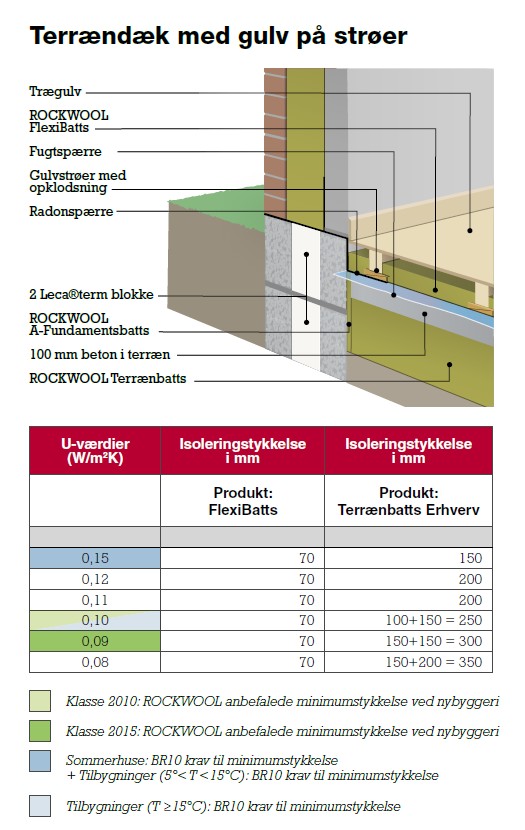

Senere: Ja, der står jo noget http://www.rockwool.dk/r%C3%A5dgivning/den+lille+lune/nybyggeri+-+konstruktioner+og+u-v%C3%A6rdier/terr%C3%A6nd%C3%A6k
Men her er hovedparten af isoleringen jo under betonen, og så er betonoverfladen jo ikke kold. Det er er lige kompliceret. Desværre er det ikke forklaret hvordan konstruktionen virker.

gammelhus: beton kan sagtens optage fugt. Fugtspærren bruges for at byggefugt og grundfugt ikke trænger længere op i konstruktionen. Den er særdeles vigtig i ældre hus hvor det kapilar brydende lag mange steder ikke er tilstrækkelig - og derved har man opstigende fugt.
Hvis der trænger grundfugt op vil denne kondensere når den møder varmen der afgives fra beboelsen. Dette er ikke sundt for nogen gulvkonstruktion og kan forårsage store skader - såvel svamp, råd og skimmel (worst case scenario..)
I nyere hus hvor der ligger f.eks. 300 mm styrolit er fugtspærrens opgave blot at hindre byggefugt i at trænge længere op. Skifter man f.eks. gulvet et par år senere er den nok ikke nødvendig.

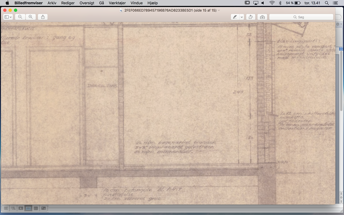

Jeg står i samme situation som vedkommende her, dog kun 2 x 15 kvm (køkken + Bryggers), og jeg har også overvejet gulvvarme setup med lav byggehøjde. Min gulvopbygning hedder Beton - strøger 3x3" - 50mm isolering - trægulv.
Mine tanker har været mod Uponor Tecto system, har folk erfaringer med dette? vi vil have klinker i køkken og bryggers.
Huset har muret indervægge og ud fra den 40'rige tegning så er der fundament under indervægge, men lavere end ydre væggene. Dette gør det, efter hvad jeg har hørt og læst lidt mere besværligt at skulle lave gulvvarme på den traditionelle måde, da fundamentet ved indervæggene skal understøbes?
