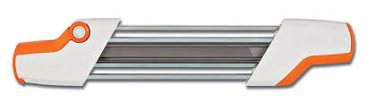

Mange tak for linket. Jeg har før brugt rundfil og "gummirulledimsen" og synes kæden vipper for meget ved slibning. Den du linker til ser meget praktisk ud, kæden kan vel stadig vippe (måske kæden så har været for løs).
Så det er nok et spm at finde det bedste manuelle apparat. Hvis man ikke ser på prisen, hvad er så det bedste (til hobbybrug)?
Stihl laver også FF1, FG3 og FG4 til at styre filen.

Kender godt gummirulle-dimsen som jeg brugte engang for 20 år siden. Dengang syntes jeg ikke rigtigt man kunne få en der passede ordentelig på en 3/8" kæde. De er vist blevet bedre siden.
Ellers har jeg i mange år brugt denne model: http://www.stihl.dk/STIHL-et-komplet-sortiment/Motorsave/Sk%C3%A6reudstyr-og-tilbeh%C3%B8r/Fileudstyr-til-savk%C3%A6der-og-sv%C3%A6rd/212885-1646/Fileholder-med-rundfil-(til-savk%C3%A6der).aspx
Hvad der er bedst kommer vel an på evner og tempramang. Den første viste ved jeg falder i rigtig mange, knap så rutineredes smag, samtidig med den ikke er prissat helt urimligt.
Du kan ikke helt undgå at kæden vil kæntre lidt. Er det meget, skyldes det dog at rillen i sværet er slidt vel meget. Har med held klemt rillen på et gammelt svær sammen og efterfølgende rettet toppen af "rillen" op på en båndsliber samtidig med jeg fjerner de skarpe kanter. Det forlænger sværets levetid.
En anden grund til kæden kæntre er at folk bruger alt for mange kræfter til og presse filen ind mod tanden. Gøres det med en let hånd sker det normalt ikke og samtidig holder filen meget meget længere.
