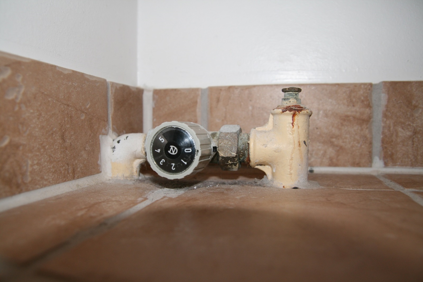

Gulvarvarme kan ikke slukkes klausan 141 4171 10-01-2016 08:28 Hej Vi har gulvvarme i badeværelset. Selv om termostaten er drejet til 0, er der fortsat varme på gulvet. Kan man gøre noget ved termostaten, eller skal den udskiftes for at kunne slukke for varmen? Vh Klaus 7 svar Følg tråden Annonce Annonce Annonce
S. Fabrin 19650 4400 10-01-2016 09:23 Hvor lang tid efter du har slukket er der varme på. Det kan tage flere timer inden gulvet bliver koldt. fase
klausan Trådstarter 141 4171 10-01-2016 16:55 Hej Der har slet ikke været tændt for termostaten, men alligevel bliver gulvet varmt.
S. Fabrin 19650 4400 10-01-2016 23:20 Skrevet af klausan på 10-01-2016 16:55 Hej Der har slet ikke været tændt for termostaten, men alligevel bliver gulvet varmt. Ved nærmere eftersyn ligner det slet ikke en termostatventil, men en gemen radiatorventil, som ikke lukker helt tæt. fase
je_ns 12995 10-01-2016 23:50 Ja det er ikke en termostat, men bare en hane. Vi prøver igen, i morgen --
klausan Trådstarter 141 4171 11-01-2016 18:59 Hej Ok, jeg vidste ikke, at der både fandtes radiatorventil og termostatventil. Det vil sige, hvis jeg ikke kan få radiatorventilen til at lukke, så skal den skiftes? Kan jeg skifte den til en termostatventil? Vh Klaus Annonce
S. Fabrin 19650 4400 11-01-2016 19:05 Ja, hvis du ikke ved at dreje på ventilen kan lukke den, kan du udskifte den. Du kan udskifte den med en termostatventil. Du skal regne med at gulvvarme generelt er langsomt regulerende. fase
klausan Trådstarter 141 4171 14-01-2016 22:23 Jeg vil prøve at motionere ventilen. Hvis det ikke hjælper, bliver den udskiftet til en termostatventil. Mange tak for hjælpen. Klaus
