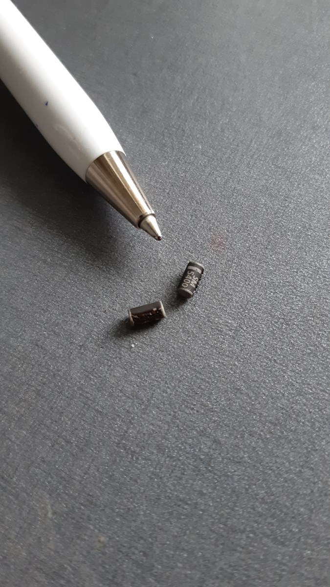

 Det er desværre ikke sikringerne, det håbede jeg ellers også lige 😉 Det er disse to (se billede), der er brændt af på printpladen. Jeg tænker det ikke kan svare sig at lodde nye på.
Okay.. Jamen du kan vel nøjes med at udskifte styring og indlære dine gamle rumfølere.
Btw hvordan ved du at dioderne er stået af? Var de skudt af printet?
