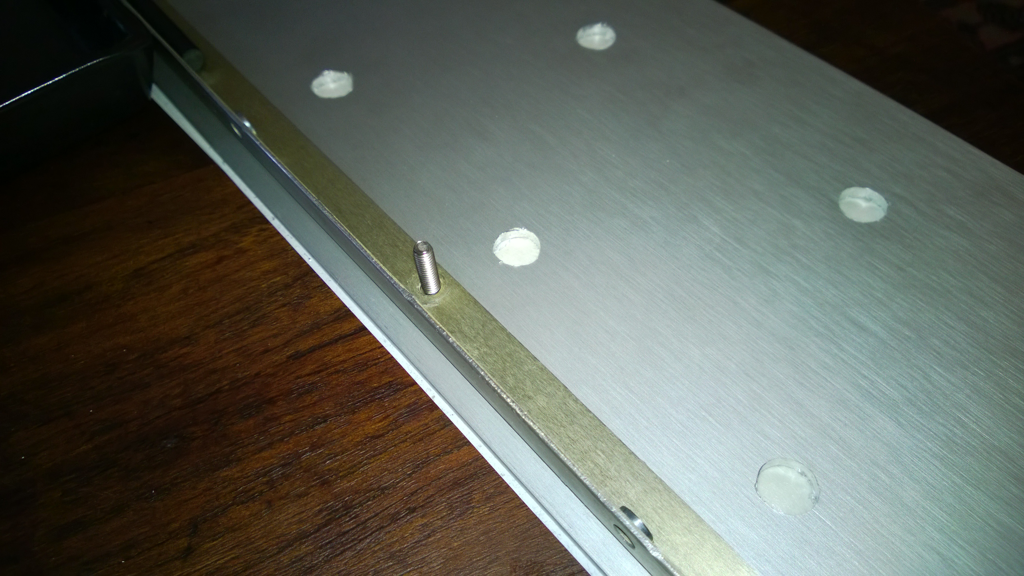

Jeg ville hører om der er nogle ideer til hvordan man kunne fastsætte paneler som på billedet
nedenfor med M4 8mm skruer på en aluminums plade med 3mm i tykkelsen, uden at skulle igennem pladen og
ødelægge fronten.
Det er vigtigt at gevindet på skruen er i et med pladen, så panelet kommer så tæt på pladen som muligt.

Tænkte om man måske ville kunne skære et gevind halvejs i pladen til en pinolskrue, men ved virkelig ikke..

lim den fast med autorudelim, holder 80 kg per kvmm (husk at prime delene) ellers få et smedefirma til at tig det

Tak for svaret, det lyder som en skide god ide med det lim der
jeg kunne så starte med at bore til et gevind, sandblæse, og give hullet og skruen en omgang prime hvis det er med rudelimen, undersøgte det lidt nærmere, og så også at man kan få noget epoxy loctite weld, som har fået fine anmeldelser

det mest optimale ville nok være at få dem svejset på, men panelerne skal holde max 5kg
så det ville måske ikke være så nødvendigt i dette tilfælde.
