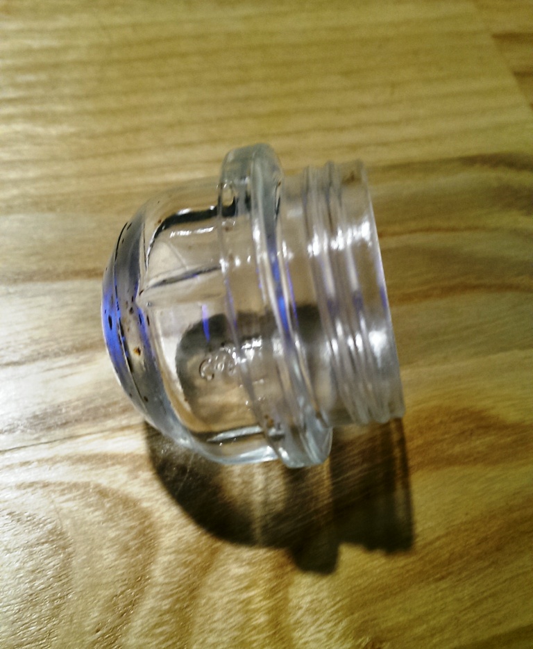

Jeg har et gammelt Voss gas komfur med el ovn. Pæren i ovnen er gået.
Er der nogen der ved hvordan man få glasset af, inden jeg smadrer noget?  Glasset giver sig 1mm hver vej når jeg prøver at dreje det.  Er der gevind eller skal man gøre noget andet?
Der er en lille "metalring/krave" lige over glasset, som drejer med glasset.
Jeg har lige kigget på nettet. Jeg tror det er sådan en. Hvordan få man det ud?

I den Voss ovn vi har er glasset skruet på. Alm gevind. Lidt cykelslange om og en vandpumpetang med forsigtighed kan hjælpe når den skal ud efter af siddet i lang tid.
Enig med LarsOn, men husk endelig at lirke frem og tilbage, ikke bare at mase på.
Lige præcis sådan en sidder også i vores Voss - men det ser nu ikke ud til at den trådstarter har er magen til.

Tak, det lykkedes :-) Jeg har først skruet bagpladen af for at kigge om man kunne trykke de "læbber" ind og trykke hele fatning ud. Men der var 3 af dem og de var i bunden af en fordybning og ikke nemme at komme til. Når jeg har kigget og var sikker på at ledningerne og hele fatning ikke ville dreje med rundt, har jeg taget læder handsker på og skruet glasset af :-)
