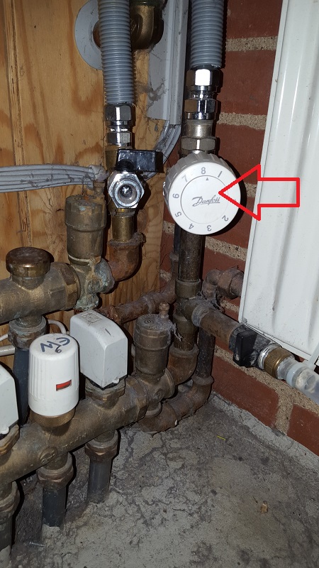

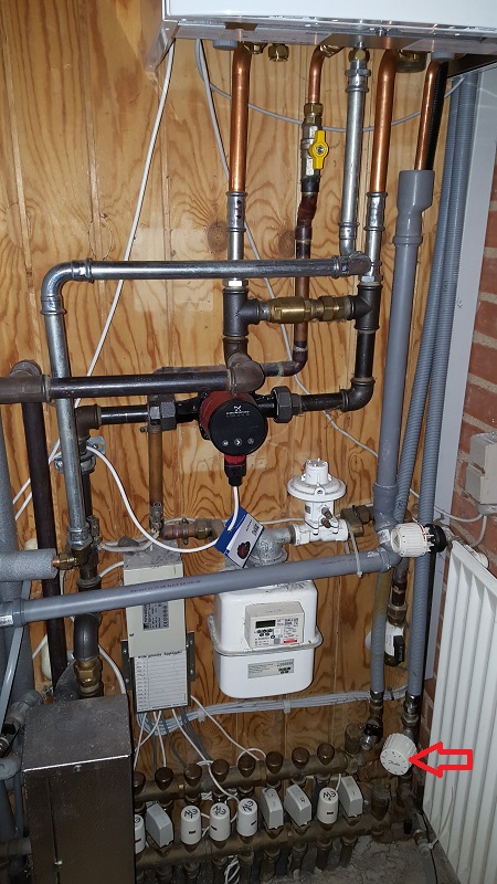

Vi har fået lavet en tilbygning for nogle år siden. Der blev også her lavet gulvvarme som vi har i resten af huset, som er fra 1997. PEX rør er trukket over loftet og ned i tilbygningen som ligger længst fra gasfyret.
Problemer er at der altid er koldere i tilbygningen, og jeg kan ikke få varmen op selvom der er skruet helt op for "termostaten". Det er vist ikke en termostat idet den sidder på fordelerrøret ved gulvvarmen ved fyret. Se billede og den røde pil. Jeg har en mistanke om der er ikke er nok flow i vandet, og har derfor lukket meget ned på returventilen på mange kredse. Men det hjælper ikke nok. Derudover udre det mig at der ikke kommer varme på den lille radiator ved fyret. Den er koblet på sidst i fordelerørene. Gasfyret er helt nyt.
Forslag? Ideer? Spørgsmål?

Kom lige til at tænke på den termostat du peger på.
Har du haft hovedet af den og tjekket stiften inde under ikke hænger.
Mvh. Ole
Ja der er varme på. Bare ikke nok og noget mindre end resten af huset. Nej jeg har ikke tjekket stiften. Det vil jeg gøre.

Måske du skal have en pumpe på, som kun trækker denne streng?
