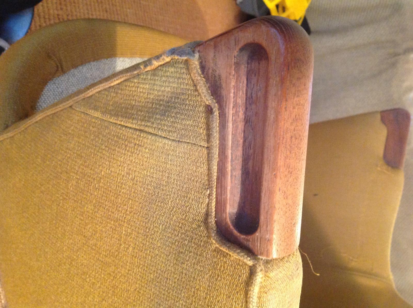

Jeg har en wegnerstol med "negle" i teaktræ. Nu vil jeg ombetrække den, men er i tvivl om, hvordan jeg får "neglene" af uden at ødelægge dem. Er der nogen der har et bud på hvordan?

Om du anskaffer et sådant værktøj, så vær forsigtig med ikke at lave trykmærker, læg evt. et stykke skind ind under når du løfter disse søm/kramper.
Er du til lav det selv?
Tager du en aflagt skruetrækker gerne en bred en og bøjer denne i en passende vinkel, og filer en lille kløft så du får en lignende. (koben i minniformat)
maskinsnedker. (emeritus)
Tusind tak. Og du har selvfølgelig ret...... Det er ikke teak..... Glæder mig til at prøve dit forslag.

Ja jeg gjorde. Mange tak for rådet. Jeg lirkede og luskede og kom ind under neglen, så jeg kunne skubbe opad inde på midten af den. Så løsnede den sig langsomt og kom af.
