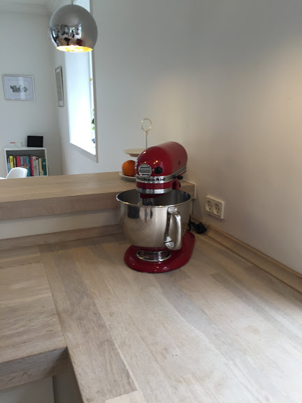

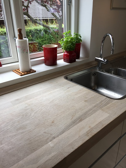

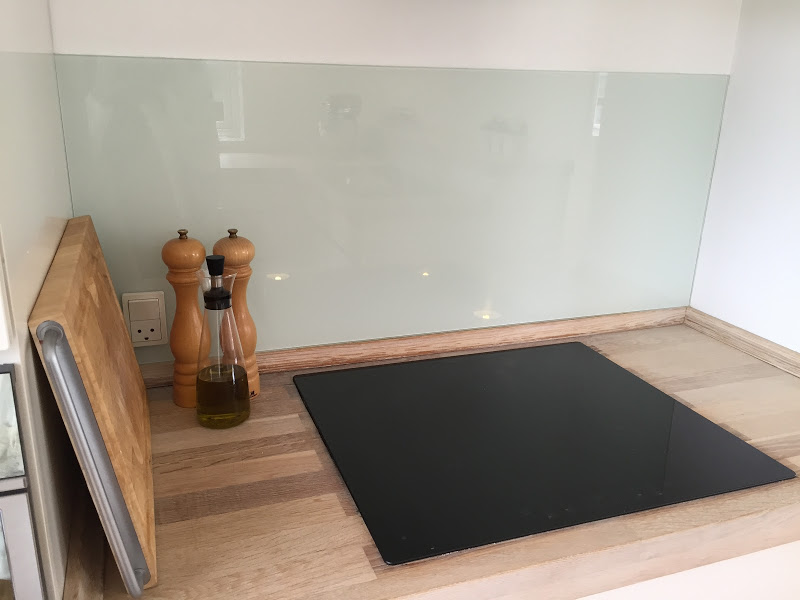

Jeg er flyttet i hus, og jeg skal have gjort et eller andet ved bordpladen i mit køkken, men hvad skal der gøres? Den lyse farve vil jeg selvfølgelig gerne beholde.
Ville I få den slebet og behandlet med olie af en art?
Bordpladen er sådan set pæn nok, men den ser bare lidt træt ud nogle steder. Se billeder nedenfor.

Jeg har en valnød bordplade, og det behandler jeg med 'natur' olien fra DFI-geisler. Det er virkeligt et godt produkt efter min mening. Det 'størkner' virkeligt godt. Du skal nok ikke tage natur varianten. Du kan evt se nogle af produkterne her: http://www.bordbehandling.dk/Massiv/index.html
Der ser ud til at være lidt skjolder på bordet. For at opfriske overfladen kunne det være værd at slibe olien ind, altså give bordet olie og derefter slibe i olien med en slibeklods i bordets længderetningen. Korn 250 eller mere. Aftør overskydende olie med slibestøv og tør derefter over igen med en ren let oliefugtet klud.
