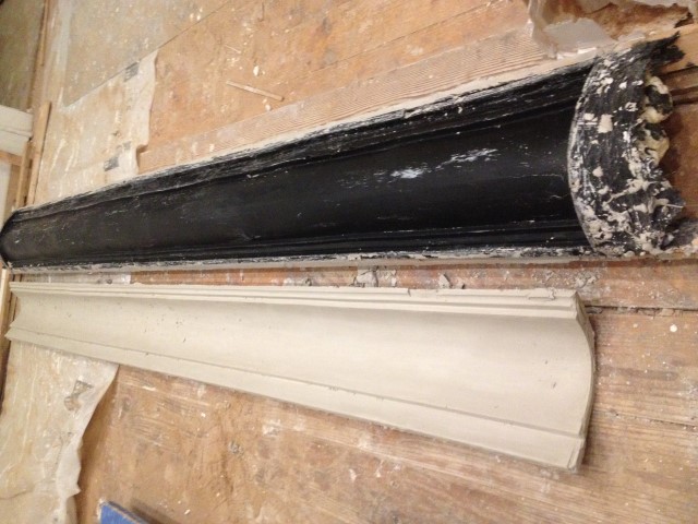

Jeg skal prøve at sætte noget stuk op, men eftersom jeg har lavet mit eget stuk af gips i stedet for at købe plastik stuk, er jeg noget i tvivl om hvilken klæber man skal bruge.
Mine stuklister vejer omkring 4-5 kilo stykket. så det skal selvgølgeligt være noget der kan klare vægten

Der findes en masse forskellige konstruktionslime, som vil være egnet. Prøv at tage i byggemarkedet
findes der også nogle forme til hjørnerne eller hvad gør man der? Det virker som et meget sjovt projekt - hvor har du formen fra?
Jeg har faktisk lavet min form selv af bygge-silikone købt i harald nyborg efter at jeg har set et tons videoer på youtube

Så vidt hjørner ang. skal man bare skære enderne af med 45 gradder jeg har ikke prøvet det enednu men lover at smide et billede op når jeg kommer dertil.
Jeg bor i et gammelt hus fra 1930, så jeg tænkte at stuklister af gips var det rigtige valg men hverken silvan eller røverkøb havde dem, så jeg besluttede mig at prøve selv.

Jeg mangler stadigvæk at lave et rum, men stukken ser rigtigt godt ud, malet i en hvid mat farve. Det er som om den altid har været der.  Jeg blev så glad for resultatet at jeg bestemte mig for at prøve lykken og se om mit renoveringsprojekt kan vinde silvans 2017 gør det selv projekt konkurrence, Der er lidt flere billeder af projektet der

Du er altså kommet i mål sådan delvis. Men ellers "trækker" man sådanne stuklister. Man hælder den blandede gips ned i en vinkelform hvis det er til afslutning imellem loft og væg. Så har man lavet et stykke metal eller tynd krydsfiner i den facon man gerne vil have. Det facon stykke trækkes hen i grundformen så gipsen får den rigtige facon. Efter 1. træk er masser f huller, så fyldes der i igen og trækkes. Til sidst står formen som den skal.
