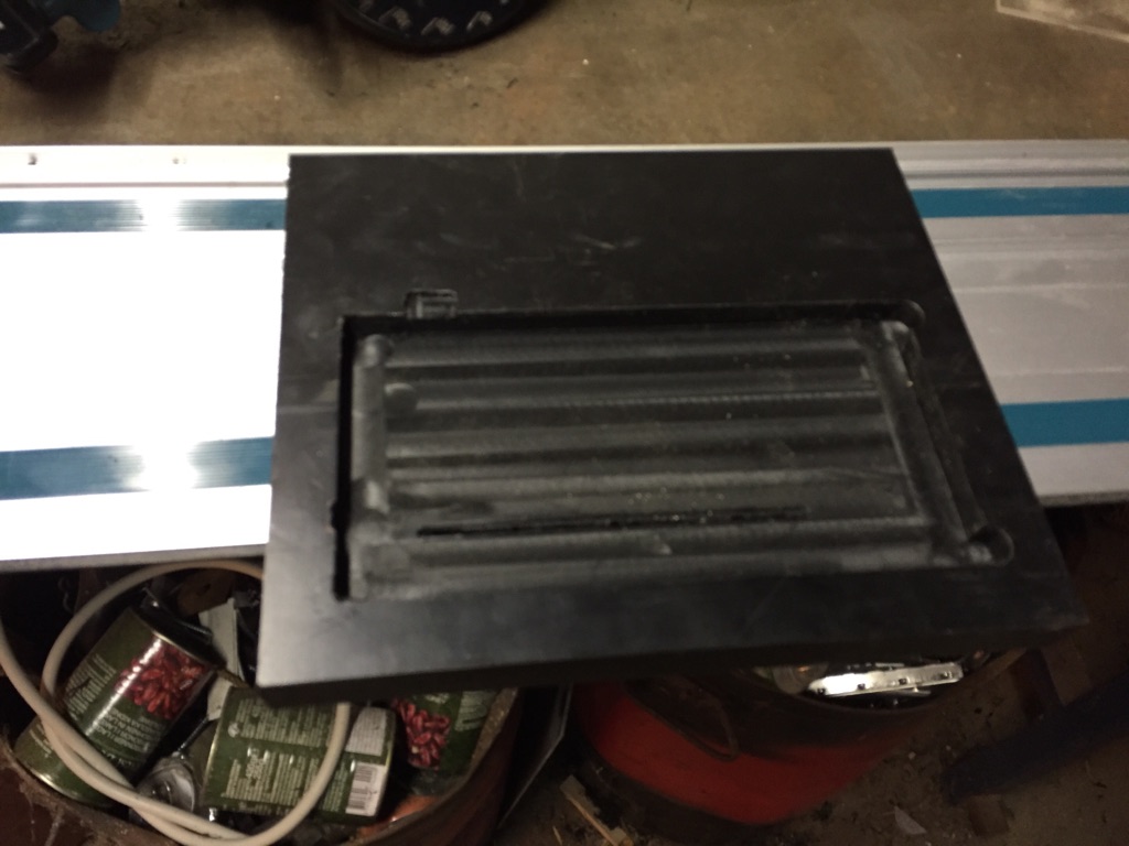

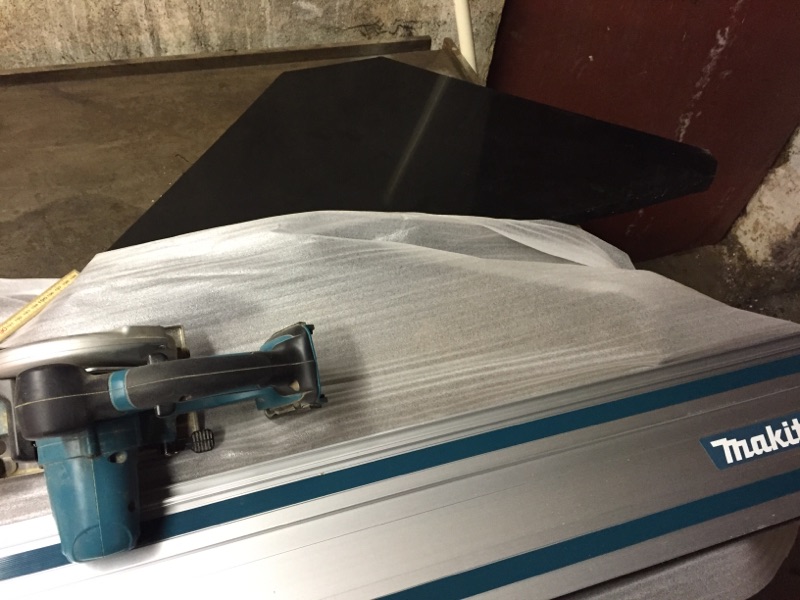

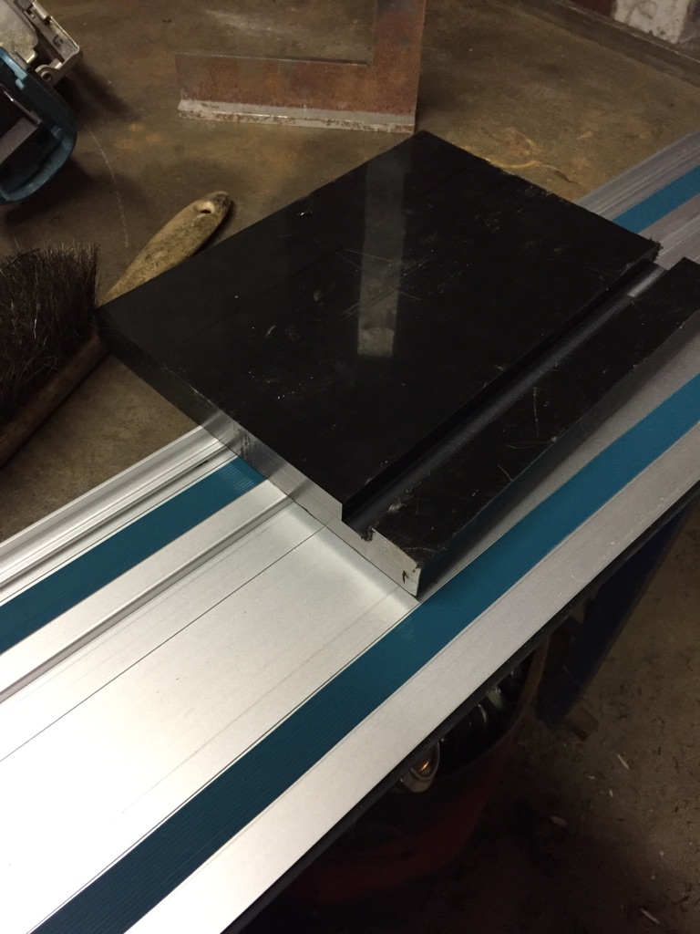

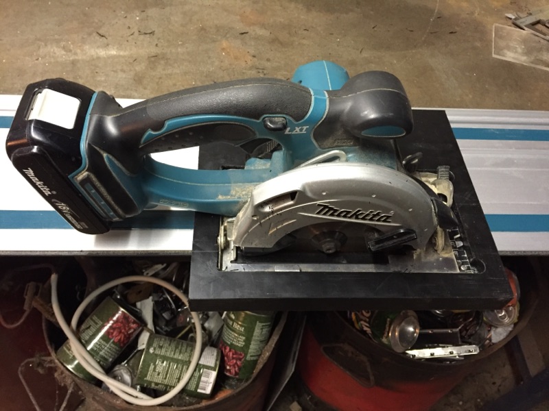

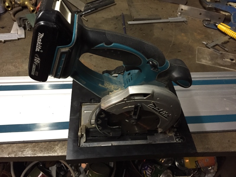

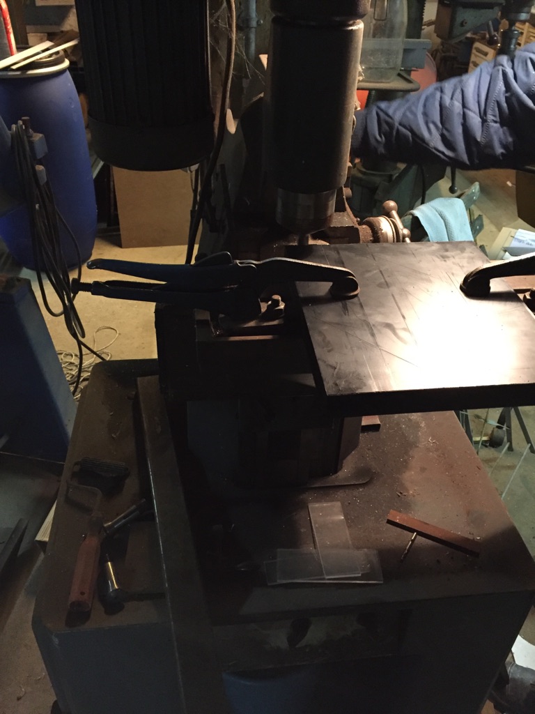

Lige en opfølgning, det endte med jeg lavede en selv, da de ikke kunne købes originale..
Jeg har fræst den ud I PE, med et spor der passer ned over skinnen..
Jeg mangler dog lige at montere en lås til at holde saven I adapteren..
Mange tak for jeres inputs.
