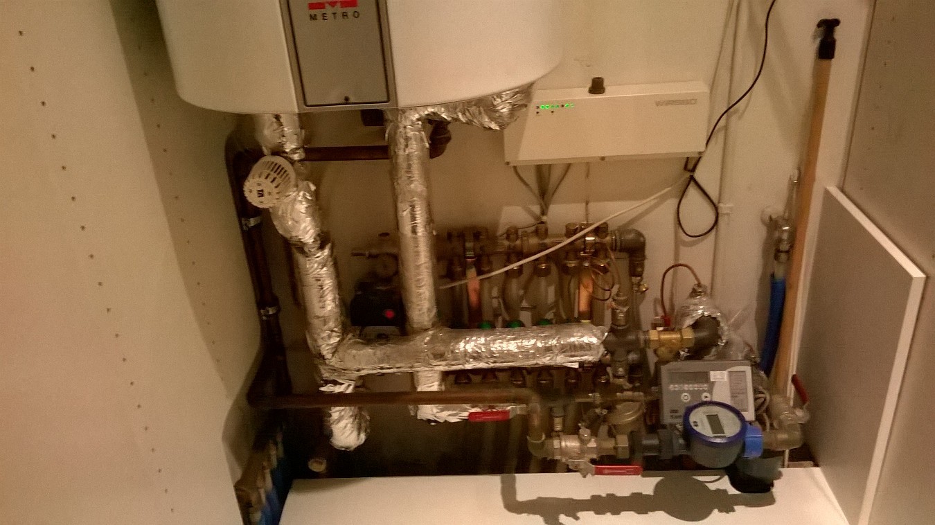

Jeg har problemer med at kunne tænde gulvvarmen efter vi lige har overtaget en lejlighed.
Efter hvad jeg kan se har jeg stillet alt som det skulle være, men der sker bare ikke noget i gulvet.

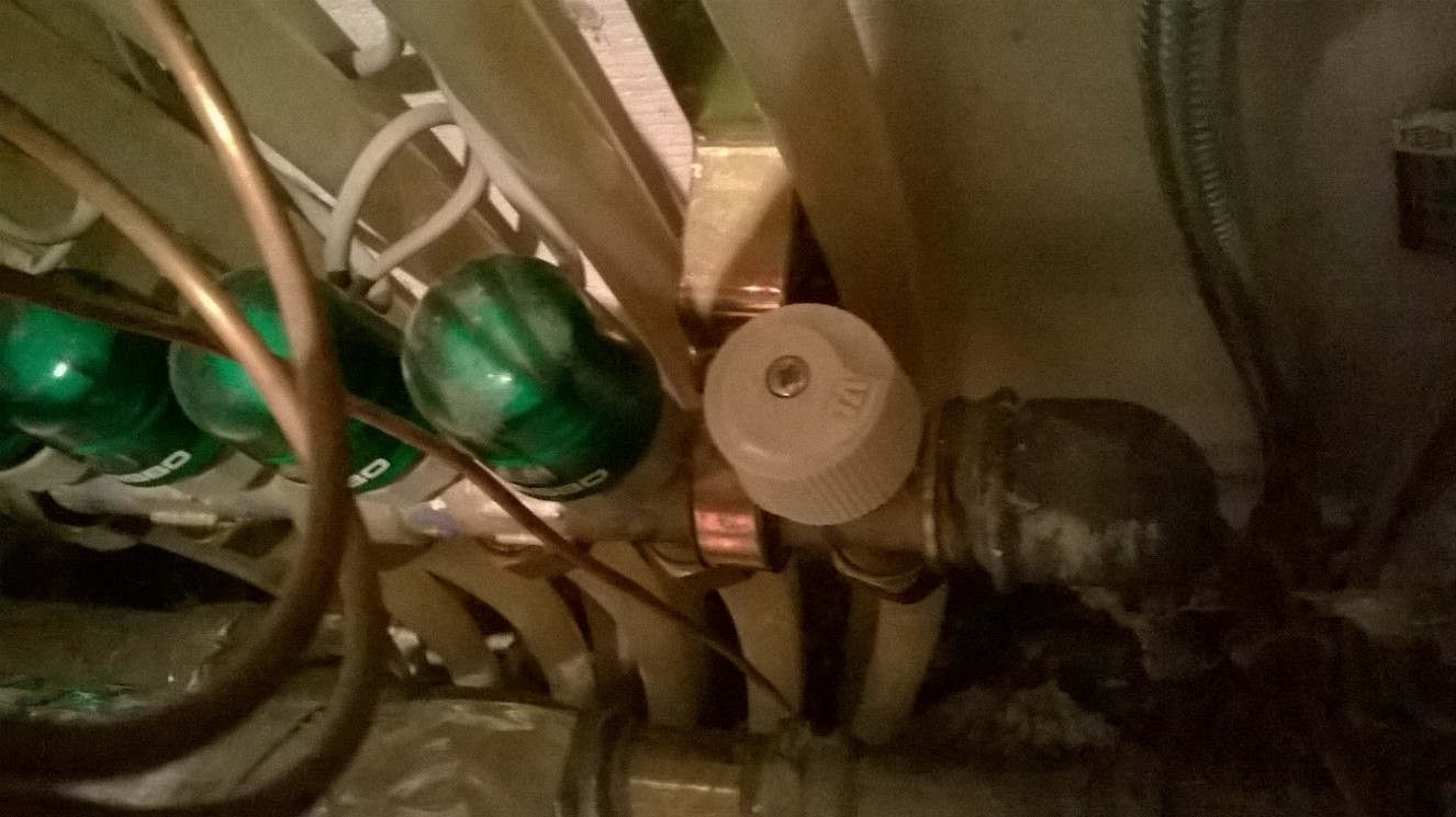

Alle 3 røde ventiler er åbne

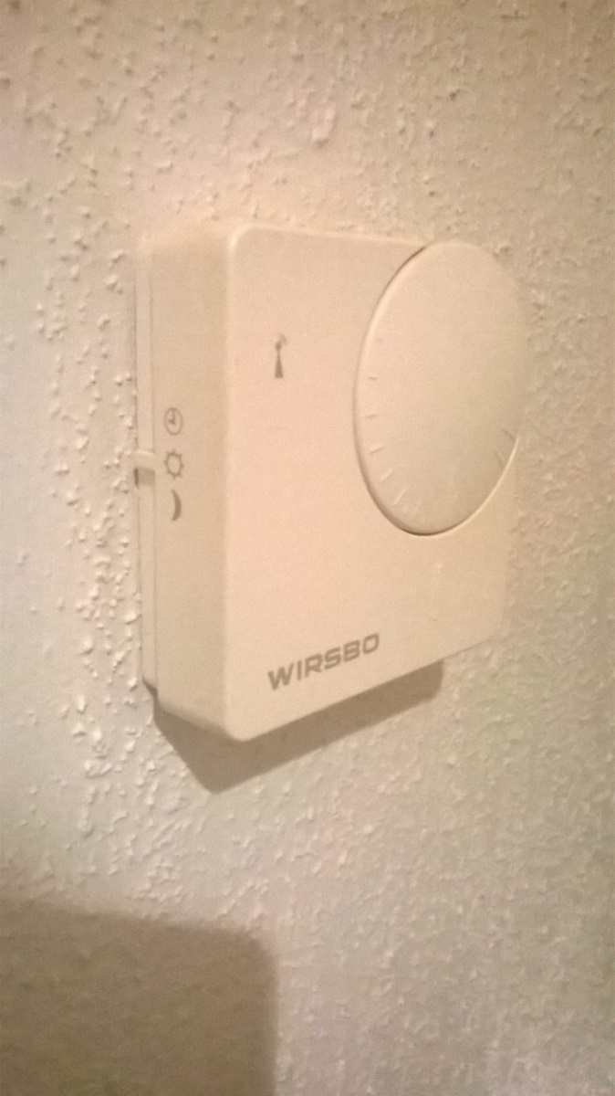

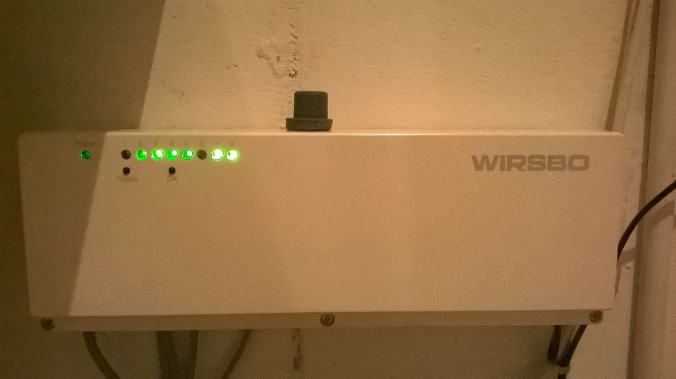

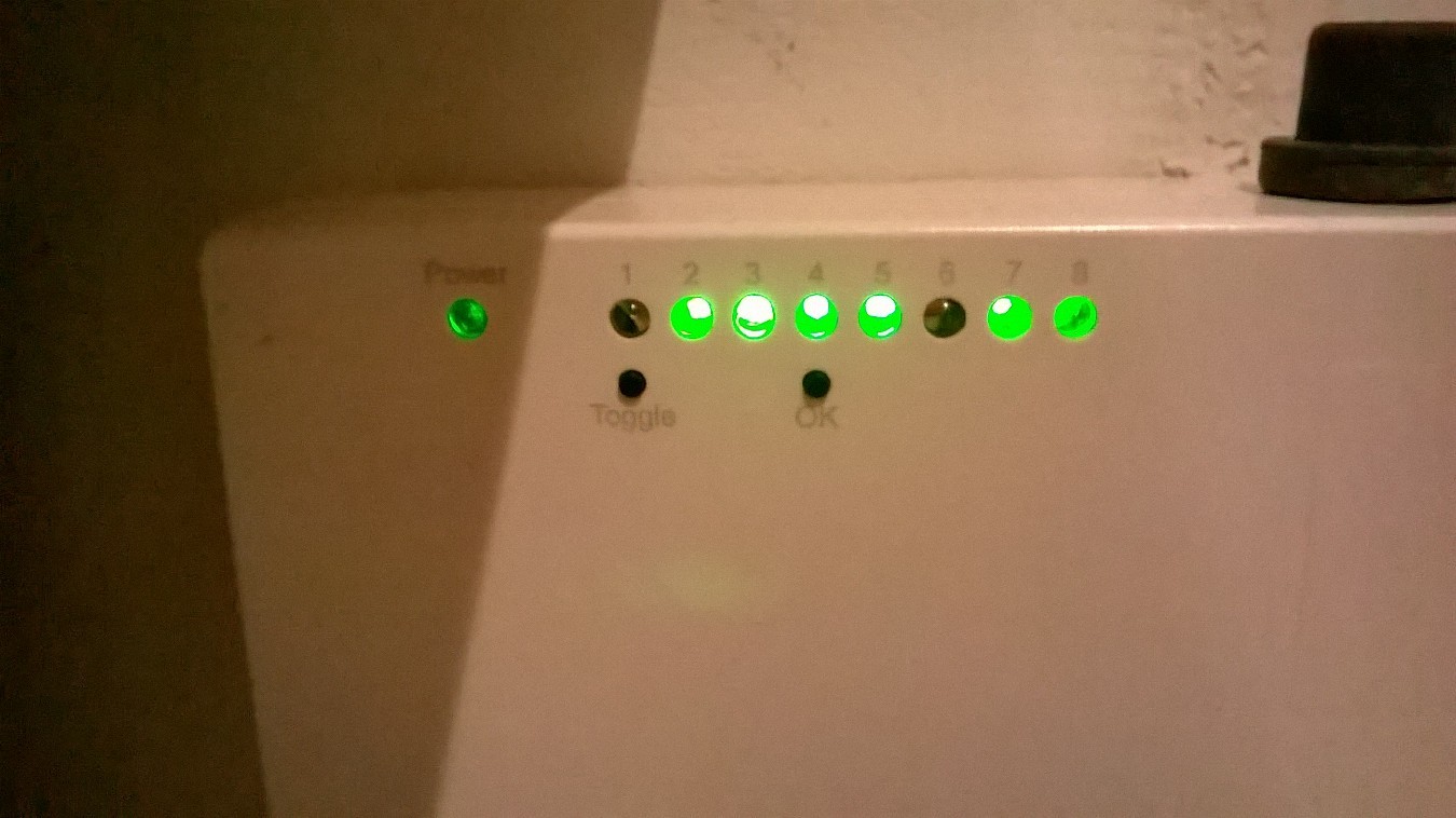

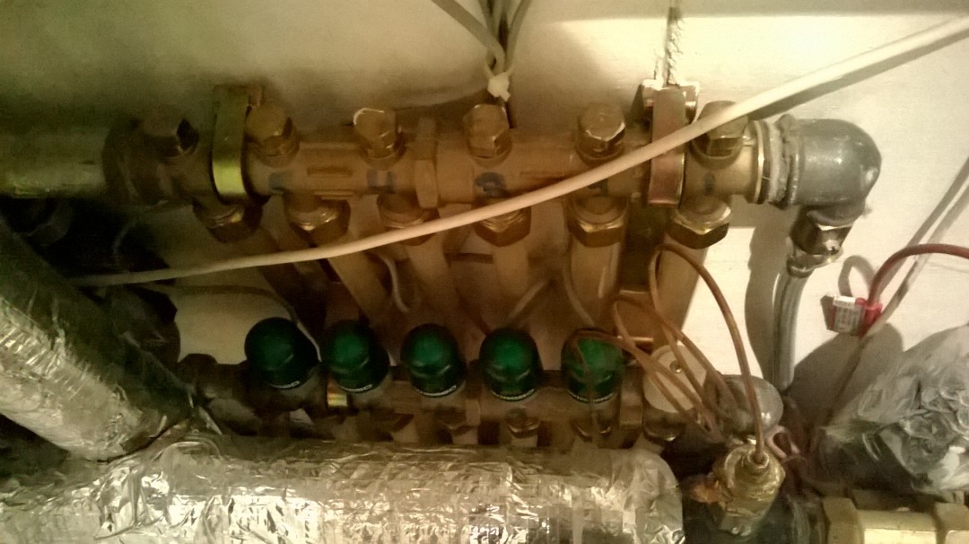

Nummer 1 og 6 lyser ikke selv om de står tændt på termostaten i køkken og  resterende lyser konstant
 termostat  til varmvandbeholder står til 50 grader

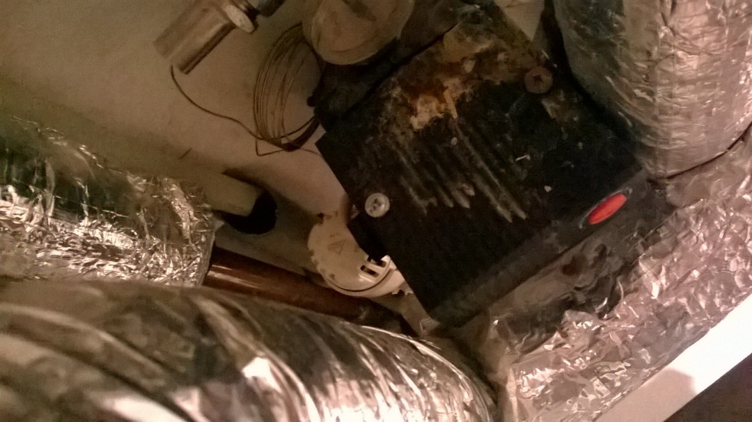

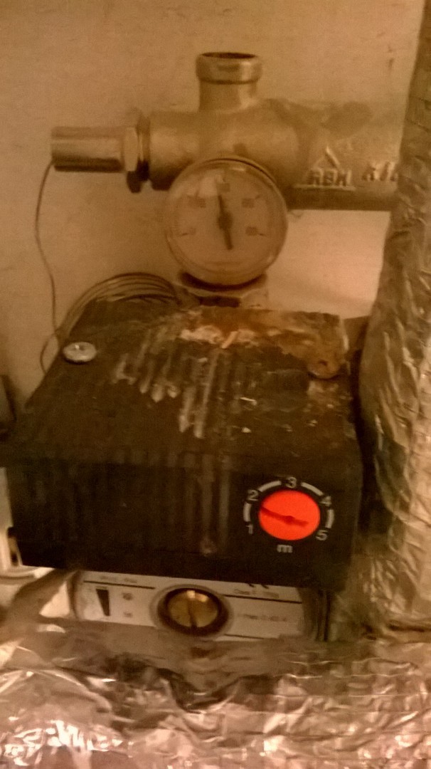

Termostaten til pumpeshunt er stillet så den er lige under de 40 grader. Pumpeshunt stod til 2, jeg ved ikke hvad den skal stå på?
Ventilen står lukket. Jeg har prøvet at åbne den men det giver ikke nogen anden effekt. den tilhøre gulvvarmen i entreen
Alle termostater står på denne måde.

Den står måske og shunter, og så kan den ikke måle temperaturen i vandet. Tjek om der er nok vand på, at overtryksventilen kan starte, og så prøv at sparke den i gang ved at tænde og slukke pumpen nogle gange, den skal ikke "hvæse" men snurre, brug fingerspidserne og lig øret til.

Er nogle af gulvvarmeslangerne varme? Hvad med den til entréen? Prøv evt. at klikke termoaktuatorerne af og se hvad der sker. Jeg mistænker pumpen for ikke at køre - skru evt. op på den og tænd og sluk et par gange. Shunttermometeret kan du kun bruge til noget hvis der er flow igennem kredsene, men 40 grader er normalt meget passende.
Jeg har prøvet at tage følerne af termoaktuatorerne og sat dem på igen. Jeg har skruet pumpen op på 4 og termostaten til pumpen på det højeste. I entreen pumper den nu god varme ud af gulvet, den er manual styret. De andre gulve kommer der svag varme fra men skat ikke op til de 21 grader som de er sat til i hver rum .

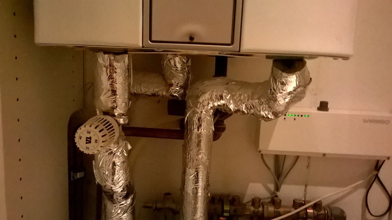

Det sidste billede af skrue op og ned "dimsen" skal måske havde nye batterier - sådan er det i al fald for nogen "dimsers" vedkommende. :-)
Ja, men den kalder jo på varme ved modtageren, når den lyder konstant grøn

Jeg fandt endelig ud af problemet.
Det var termostaten til shuntpumpen der var gået i stykker.
Jeg pillede termostaten af og pludselig løb der ca. 500 liter i timen fjernevarme ind, da jeg satte den på igen og satte den på 5 gik den ned på 0 Liter i timen. Jeg fik den fikset og nu køre den 150 liter dejlig varme ind i rørene på 3. Så må jeg håber, at der er kommet varme på alle gulve når jeg kommer hjem senere i dag.
