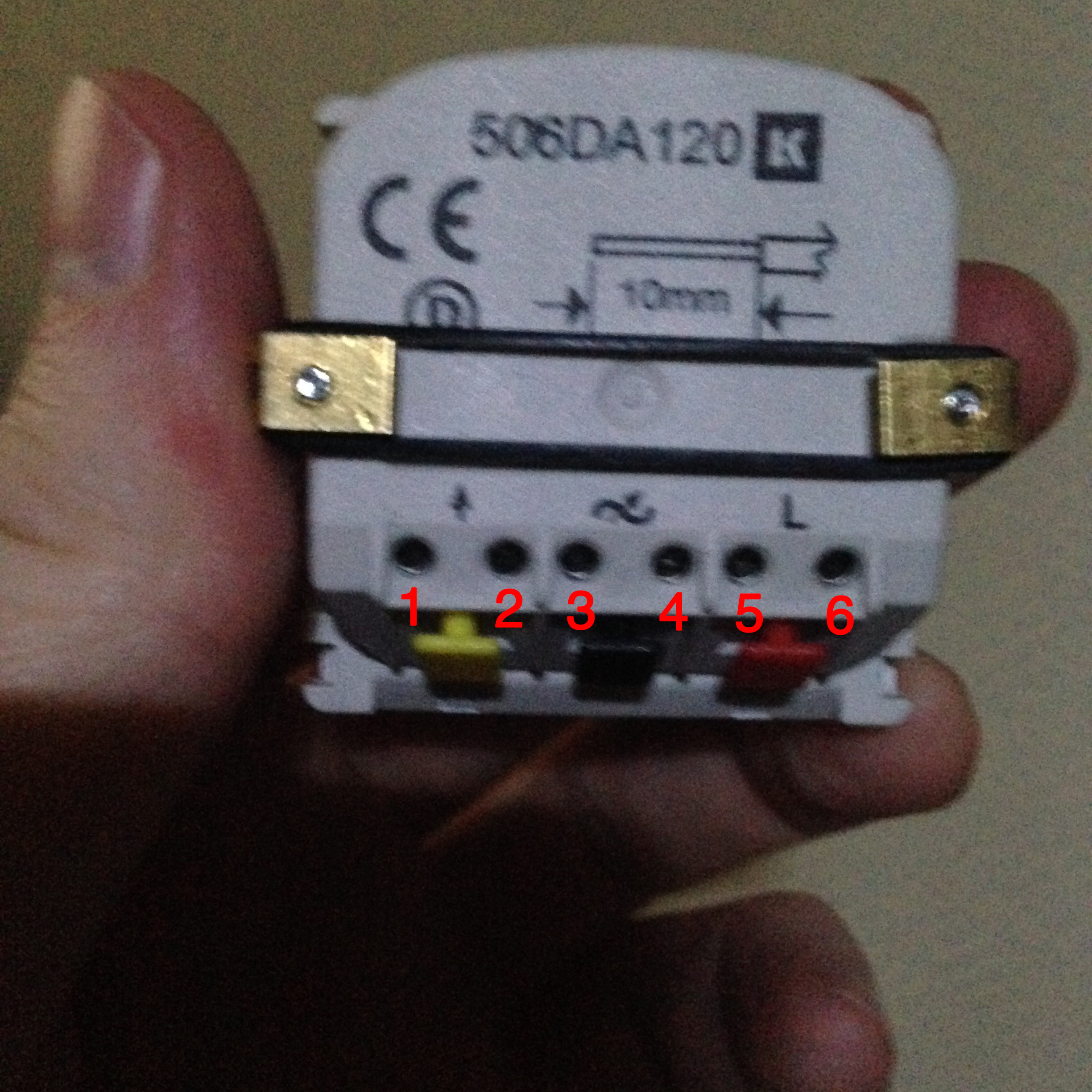

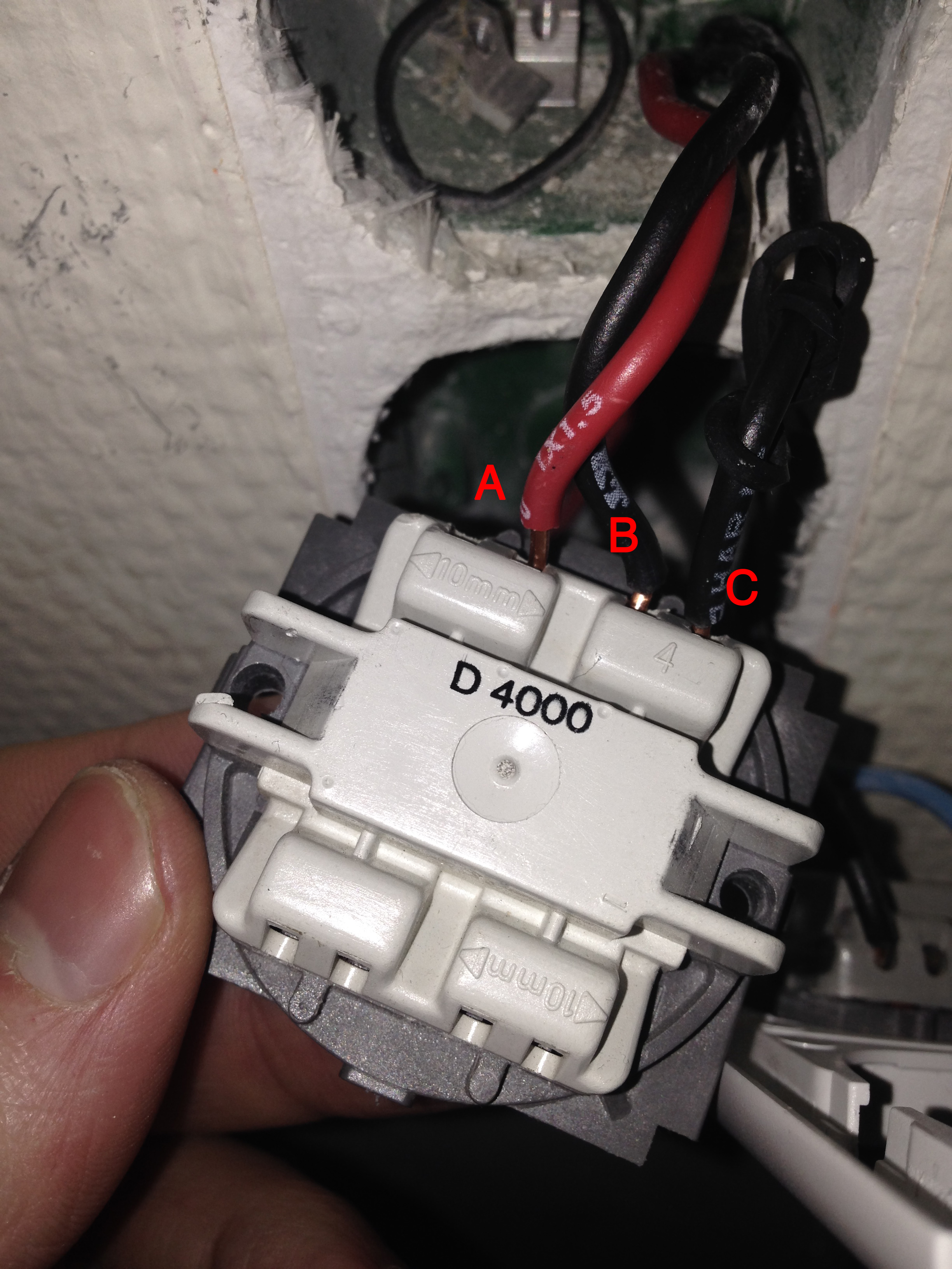

Jeg har købt en lysdæmper, og jeg må nok indrømme at jeg ikke har stor erfaring med elarbejde. Jeg vil derfor gerne have hjælp til at tilslutte sådan én.
Jeg har vedhæftet to billeder, kan I forklare mig hvor de forskellige ledninger skal ind? evt. om der er kalibrering, sikring eller andet i lysdæmperen, jeg skal tage højde for
Så jeg tænkte at I forklarede - som et eksempel at A skal ind i 2 fra billederne osv

Hej.
Først sluk for strømmen...
Så skal:
B & C i klemme 5 & 6
A i klemme 3
Der er ingen kalibrering, men der sidder en drejeomskifter på fronten, den vil jeg sætte på 2.
Skru ny dæmper fast og tænd for strøm igen.
MVH Jakob
